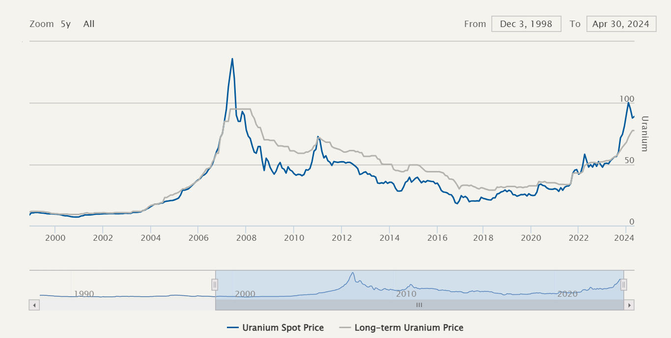

Uraani kui sisendi hind.
https://www.cameco.com/invest/markets/uranium-price
Hinda on mõjutamas geopoliitilised pinged ja tuumajaamade renessanss. Kui lääs paneb Venemaale U ja tuumakütuse sanktsioonid, siis läheb hind lühiajaliselt veelgi ülesse. Pikaajalist hinda hakkavad siis Venemaa sõbrad, optimistid ja business-as-usual-mehed lobitööga allapoole ajama. Maardlad Aafrikas võetakse Hiina ja Vene/Wagner vol 2 tegelinskite poolt üle nagu nt Nigeris. Positsioonivõtt igal juhul käib ja lääs on taandumas. Mitmed riigid on teatanud kavatsustest uued jaamad püsti panna sh uued tuumaenergia riigid nagu Poola ja vanad, kes on tagasilöökidest toibumas nagu Jaapan. See kõik suurendab nõudlust eht tõstab toorme hinda.

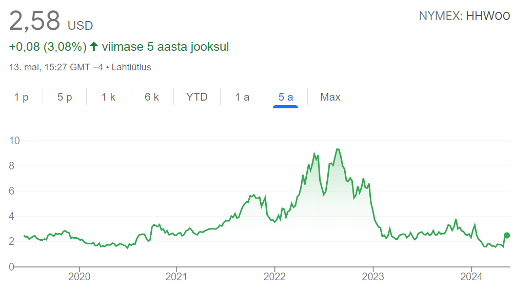

Jaa, ja tuumaenergeetika tõhusus vs muud fossiilsed energiakandjad on siin aluseks. Kuid vaata nt gaasi kui sisendi hinnadünaamikat, mis on mullistuse ja Vene mõjutustegevuse loodetavasti suuresti juba selja taha jätnud (ja uraani hinnas võib sanktsioonide ootus juba sees olla). LNG-l on omad varjundid.
