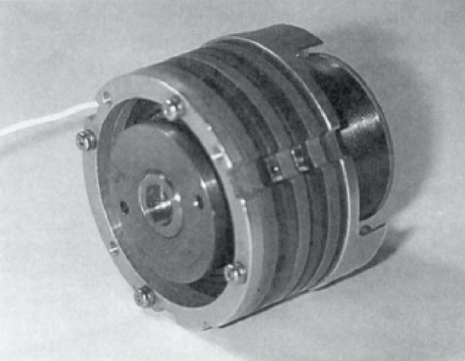

Dewar Jahuti - ei suuda seda kuskilt enam leida, võimalik et uus laskeseadme öörežiim enam ei vaja nii karmi aktiivjahutust (Block 1 CLU puhul manualist, samuti lk 5-15)
Jahutamiseks kasutatakse sellist süsteemi nagu Standard Advanced Dewar Assembly (SADA), mille tootjaks on DSR Technologies. Neid on erinevaid variante - uuemad Javelinid peaks kasutama SADA IIIA 0,15 vatist versiooni. Võimsamaid versioone kasutatakse näiteks Abramsi ja Bradley termokaamerates. See "Dewar" lihtsalt viitab selle, et see komponent on asetatud seadmesse termose sees.
Seadeldis ise peaks sarnanema sellega:
https://www.youtube.com/watch?v=P1FwrDZKfKk
Javelini jahuti kasutab samui heeliumi. Vahe on antud seadeldisega selles, et tööpõhimõte on tagurpidi. Generaatori asemel on lineaarmootor, nagu siin seletatud:
https://www.youtube.com/watch?v=Ig3PrQBdf2c
Javelini kompressor (üks osa jahutusseadmest) näeb välja selline:
Seal "toru" sees on kolb, mis on seotud lehtvedrudega (täpne termin flexure spring), mis omakorda aitavad sellel kolvil ostsilleerida selles "torus". Võrreldes tavaliste keerdvedrudega, muudavad lehtvedrud seadme tööea pikemaks, ilma hinda tõstmata. Lisaks on võimalik tööiga pikendada, kasutades lineaarmootorit efektiivsemalt. Siis kui andur on maha jahutatud, võib selle töötamise intensiivsust langetada, sest temperatuuri säilitamiseks pole nii palju energiat vaja. Lisaks sellele on abi muidugi ka sellest kui andur tarbib vähem energiat. See võimaldaks kasutada väiksema suuruse ja võimsusega jahutit. Tõenäoliselt selle kaudu saavutataksegi kõige suurem sääst.
