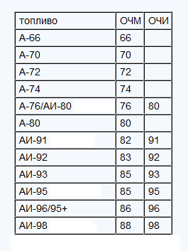

Kui olla korrektne siis nimetatud vedeliku tähis oli A-76, kõrgema okt. arvuga oli AI-93. I nagu ispõtatelnõi.Kriku kirjutas:Jah, AI 76 joomine on kõnekujund.

Mingil põhjusel kasutati eri tähiseid, oktaanarvu määrataksegi kahel meetodil - mootorimeetodil ja katsemeetodil (ehk ispõtatelnõi). Katsemeedodil on oktaanarv mõni ühik kõrgem.Walter2 kirjutas:Kui olla korrektne siis nimetatud vedeliku tähis oli A-76, kõrgema okt. arvuga oli AI-93. I nagu ispõtatelnõi.Kriku kirjutas:Jah, AI 76 joomine on kõnekujund.
Näiteks AI-93 oktaanarv katsemeetodil on 86 ringis.
Madala oktaanarvuga bensiine (A-66, A-76) tähistati aga miskipärast mootorimeetodi oktaanarvuga, kõrgeoktaanilisi katsemeetodi omaga (AI-93, AI-95). Nõuka aja järel figureeris ka miski A-91, mis võis olla lihtsalt tanklaketi fantaasia.
Põhjus oli lihtsalt kronoloogiline. Masslevinud bensiin oli NSVL sõjajärgselt A-66, mida hiljem asendas A-72 (A-76). Muu kütuse järgi lihtsalt puudus vajadus kuna polnud autosid mis vajasid kõrgema oktaanarvuga kütust. Kui suurema poliitilise sula järel ilmusid vastavate kõrgema surveastmega mootoritega sõidukid (Žiguli, M-412 jne.) siis tekkis vajadus ka sobiva kütuse järele, mille oktaanarv pandi paika nüüd juba tehnoloogia arenedes tekkinud ja juurutatud laborikatsetega. Vanade standarditele vastavad oktaanarvu määramise mootorimeetodid lendasid ajaloo prügikasti, kuigi A-76 müüakse selle tähise all Venemaal tänapäevani. Ilmselt ei kontrollita sellegi vedeliku oktaanarvu enam mootorimeetodiga.Kapten Trumm kirjutas: Mingil põhjusel kasutati eri tähiseid, oktaanarvu määrataksegi kahel meetodil - mootorimeetodil ja katsemeetodil (ehk ispõtatelnõi). Katsemeedodil on oktaanarv mõni ühik kõrgem.
ОЧИ - oktaanarv on määratud uurimismeetodil (RON)
ОЧМ - oktaanarv on määratud mootorimeetodil (MON)
