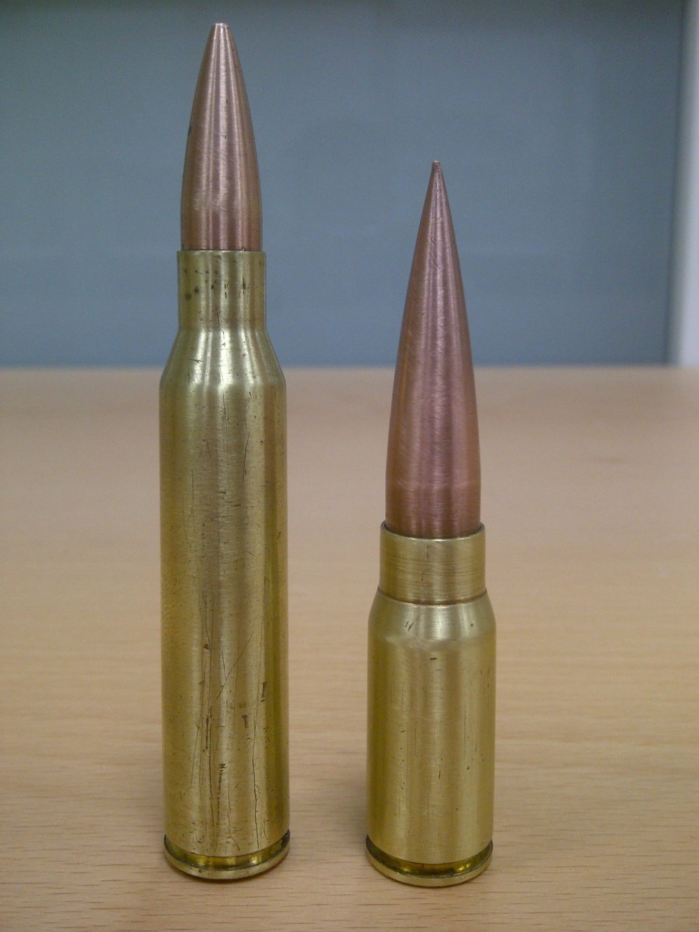

vene 12.7x55 mtz558.jpg (45.03 KiB) Vaadatud 4661 korda

Küsimus, milline algkiirus neil moonadel on. Kuuli kaalu kohta näib proportsionaalselt vähe laengut taga olevat. Nagu suurendatud 22LR :write: Aga pikamaa laskmise mõistes lähidistantsilt teeb vast oma töö ära, kui massiivne penetraator.

Meenutavad need padrunid 2. MS aegsete 15-20 mm lennuki pardarelvade vähendatud mõõtmetega "sugulasi". Muidugi püssirohud on paremaks läinud, kuid ikkagi jääb küsimus energiast, mille kuul saab. Kuni ballistilised andmed välja ilmuvad, võib vaid spekuleerida.
Teine küsimus on sihtmärgiballistikast. Kui kuuli massikese on nii taha viidud, nagu parempoolsel pildil näha, siis kas kuul mitte takistuse tabamisel kohe stabiilsust ei kaota ja soomust küljega ei löö. Elevandijahil tuleb see muidugi kasuks, kuid milleks siis sellele "jahirelvale" kõvasüdamikuga kuulid? :wink:
Eks praktilised katsed annavad vastuse, seniks kahtlused jäävad. :scratch:

Võibolla keeratakse tuletorule ka summuti otsa ja antud relvasüsteem ongi alahelikiirusel moonaga soomustläbistav lahendus. Kas ballistiliselt selline asi võimalik on, ei saa tõesti enne teada kui loomkatseid oma silmaga näinud.

55 mm kestaga 12,7 ei ole teab mis soomuse läbistaja. Väike laeng ja raske kuul tähendab kasinat algkiirust. Algkiirus ei saa ka suur olla, sest tagasilöök lööks muidu laskjal kondid katki. Suure ristlõikepindala ja kasina kiirusega projektiil aga pole suurem asi läbistaja, sest kasin energia jaotub suurele pinnale. Ega ilmaasjata pole tankide noolmürsud praegu pöidlajämeduse projektiiliga, millele antakse 1500+ m/sek algkiirus.
Umbes analoogne probleem, mis 7,62x25 mm TT kuul lendab 9x19 eest kaitsvast soomusvestist lopsti läbi.

Need relvad on olemas sellepärast, et neid on võimalik ehitada, samuti olevad jänkidel raske ja aeglase kuuliga 510. Whisper ja kindlasti on neid erilisi kaliibreid veelgi. Ma olen püüdnud aru saada, kui palju näiteks Soomes on kodumaiseid sisseehitatud summutiga püsse, ja ilmselt on see arv väga väike, sest Sako teeb neid harva ja 1-2 relva kaupa ning mitte iga aasta. Tavaliselt kui mõni riiklik kasutaja tellib testimiseks relvi, siis tellitakse ka sisseehitatud summutiga, kuid pärast eriti osta ei taheta, sest see vajab ka alla helikiirust lendavat laskemoona ja läbistavus on kehv ning üle 200 m lasta eriti ei ole mõtet. Samas kui väga suur ja raske kuul u 300 m/s lendab, siis on võimalik täiesti korralik vintpüssikuuli kineetiline enerergia saavutada, mis ongi ilmselt nende pooletolliste kuulide mõte - kui vestist läbi ei löö, siis ribid lähevad ikka katki!
Võrdluseks mõnede tuntumate kaliibrite andmeid algkiirusel soojema ilmaga 300 m/s. Suuremate kuulide BC on võetud varrukast ja laest, kuid eeldusel, et venelased eelistavad hea ballistikaga kuule. Relvad on sisse lastud 100 m kaugusele. Eriti jälgige sihikuparandusi milliradiaanides, aeglase ja raske kuuli laskeandmete tabel tuleb teha vähemalt 25 m sammuga.
22 LR 40 graani ehk 2,6 grammi tavaline väiksekaliibriline kuul
100 m energia 96 J ja lennukiirus 0,34 sek
125 m sihik + 1,4 mrad
150 m sihik + 3,0 mrad
175 m sihik + 4,6 mrad
200 m sihik + 6,4 mrad
Sellise kuuli tabamus on kindlasti eluohtlik ka 300 m kauguselt sihikuparandust on siis vaja teha juba 14,3 mrad.
Paljukirutud Vintorez oma 9x39 kaliibriga ka 16-grammise APkuuliga
100 m energia 636 J ja lennukiirus 0,35 sek ehk praktiliselt sama
150 m sihik + 2,9 mrad
175 m sihik + 4,4 mrad
200 m sihk + 6,4 mrad, kusjuures energiat jäänud 600 J
Kiivrist ilmselt läheks läbi ja killuvestist ka, kuid kaitseplaadist mitte. Energiat on tugevama püstolipadruni jagu ja isegi AP-kuul ei muuda seda mingiks imepäraseks läbistajaks.
12,7x55 selle kergema 59-grammise täpsuskuuliga
100 m energia 2375 J
175 m sihik + 4,3 mrad
200 m sihik + 5,8 mrad
12,7x55 raskema 76-grammise AP-kuuliga
100 m energia 3058 J, sellega oleks tõsine võimalus III klassi vesti lõhkuda, kuid IV mitte. Kuna raske kuuli algkiirus ja BC on arvestuslikult samad, siis on ka sihikuparandused tabelis samad, ei hakka neid uuesti üles kirjutama.
Lühidalt, selline 50, 100, 150 või maksimaalselt 200 m relv ja ka siis on kahtlane, kas parematest kaitsevestidest läbi läheb. Mis tingimustel peab olema selline ülivaikne relv, kui sama töö saaks edukalt teha ka tavalise täpsusrelvaga, kui sinna summuti otsa keerata? Lahingus keegi vaevalt vastasele päris kaenlaauku viitsib hiilida selle ülivaikse relvaga ja terroriste jahtides ei ole väga vahet, kui nad pauku kuulevad peale seda, kui kuul on juba kohale jõudnud. Sellise relva puhul oleks mõistlik lasta mingi põhikaugus, olgu see 100 või kasvõi 50 m sisse optilise sihiku niitristi alumise nähtava osaga, sest enamik nähtavast 10 mrad alast läheb vaja sihikuparanduste tegemiseks. Mõtetu relv, mina sellisega välja ei läheks.

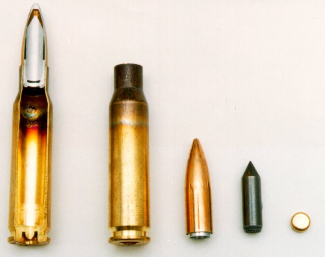

Täpne soomuseläbistavus sõltub muidugi ka palju sellest, kas kuuli südamik on karastatud terasest või volframist, sest viimane on topelt tugevam, kuid ilmselt eesmärgiks oli saavutada soomusvestide läbistamine Vene eriüksustele sabotaazi- ja diversiooniaktide läbiviimiseks, sest millekski muuks see eriti suure kaliibriga summutatud relv ei kõlba. NATO M61 AP kuul pidavat 500 m kauguselt läbima kuni 5 mm soomusplaati, siis volframist M993 juba 7 mm, mis on oluline vahe, see võimaldab tavalisel KPl lasta läbi kergemate soomukite seintest mõnesaja meetri kaugusel. Läbivus saavutatakse sellega, et volframkuul on ainult 8,2 grammi raske ja algkiirusega üle 900 m/s, kui tavaline AP kaalub 9,7 grammi ja algkiirus on 830 m/s. Lisan siia ka M993 pildi.

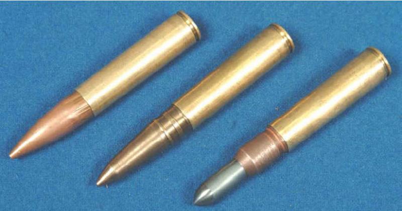

Üks väga huvitav vähelevinud venelaste leiutatud suur ja raske summuti Lobajevi sisseehitatud summutiga relv kaliibriga .40 http://www.thefirearmblog.com/blog/2016 ... per-rifle/
Sellele pakutakse jänkide Cheytaci ülihea BCga messingist treitud kuule vähendatud laenguga, siit saab vene keeles täpsemalt lugeda https://ru.wikipedia.org/wiki/.40_Lobaev_Whisper Põhimõtteliselt on 338 LM padrun lühikeseks lõigatud ja sinna pikk ja suure kaliibriga kuul otsa istutatud. Eraisikutele pakutakse seda summutiga relva ka 308 Win. Kui keegi tellib, siis andke teada, huvilisi kindlasti on :D
