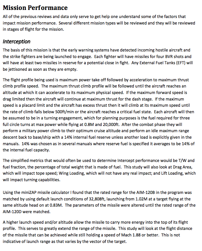

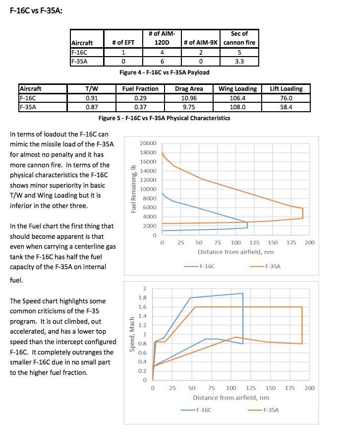

Missiooniprofiil:
F-16C vs F-35A Mõlemal on 6 õhk-õhk raketti ning F-16 kannab lisaks ühte välist kütusepaak (keskmisel püülonil), mis kukutatakse alla, niipea kui see on tühi.
Screen Shot 2016-07-20 at 09.24.05.png (153.67 KiB) Vaadatud 3918 korda
Kui nüüd kanda see kaardile siis on F-35A tulemus selline:
Sisemine ring on lennuki lennuulatus, välimine, kaugele ta maksimaalselt AIM-120D suudaks saata.
Samad näitajad F-16C korral koos ühe välise kütusepaagiga (mis heidtakse ära esimesel võimalusel).
Nagu näha, siis füüsika vastu tõesti ei saa ning ei küünita siin Norra lähedalegi, rääkimata Nordkapist :D
Ainult sisemise kütusega jääks F-16C lennuulatus veelgi ahtamaks, kui pildil. See-eest on ta vajatusel suuteline tulistama raketi 150 nm (278 km) taha 12,9 minutit peale häire saamist, F-35'l kulub selleks minimaalselt 14 minutit. Liiga head püüdurid ei ole nad muidugi kumbki, F-22 saavutaks sama vaid 11,2 minutiga. Tuleb ka märkida, et seal kasutatakse mõlema lennuki puhul 6x AIM-120D rakette, mis peaks aga F-35ga integreeritama alles Block 4 tarkvaraga, kusagil vahemikus 2020-2023.
Osade lennuväelaste enda sõnde järgi on reaalsed missioonid reeglina optimeeritumate (ning rangelt salajaste) lennuprofiilidega, kus mõnelpool kaotatakse sekundeid, et pikendada lennukaugust märgatavalt. Isegi püüdurlendudel lennatakse nii jõhkralt harva, rääkimata kütusepaakide mahaheitmisest. Seda juhtub üldiselt vaid siis, kui fekaal ikka väga ventikas on. See on tõesti "nii kiiresti kui üldse võimalik" sellise õhk-õhk laadungi korral.
Viimati muutis Gideonic, 20 Juul, 2016 9:42, muudetud 1 kord kokku.
