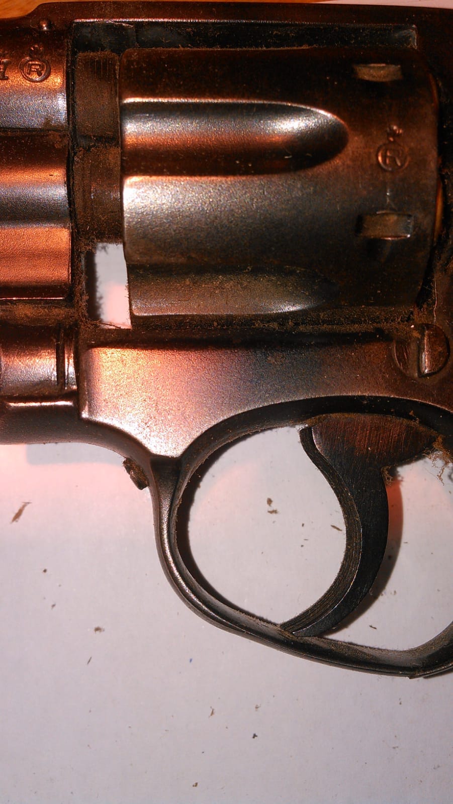

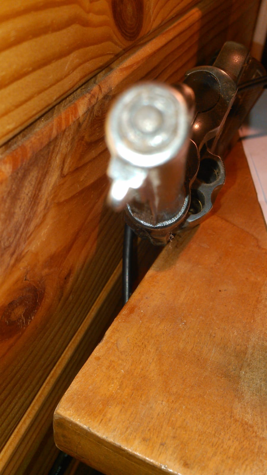

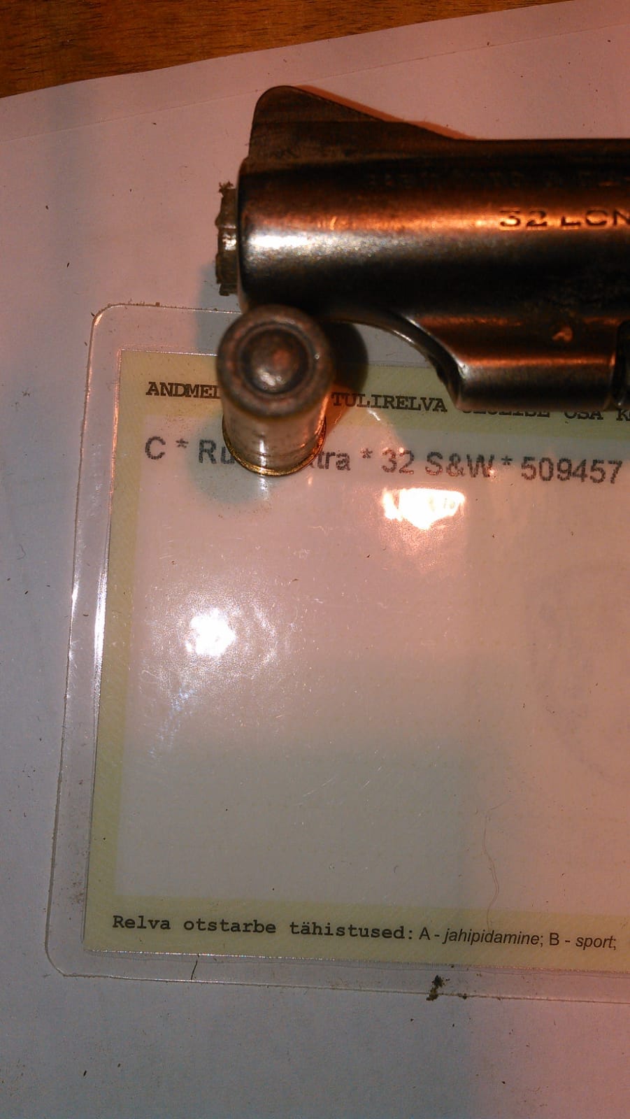

Minu loaga 7.65mm revolvril detoneerus laskmisel uputatud kuuliga padrun.Kuul jäi rauasuudmesse kinni ja trummel on ka kinni kiilunud.Padrun oli poest ostetud ja mingi 15 a.juba seisnud.Vist hoidsin moona liiga soojas kohas ja mingi püssirohu komponent haihtus ning tekkis plahvatuslik põlemine.

Minu arvates pigem küll squib load ehk lihtsamalt öeldes praakpadrun. Püssirohu detoneerumisel juhtunuks hoopis midagi sellist:

Plahvatusliku põlemise korral oleks ikka kapitaalsemad tagajärjed, pigem oli põlemine liiga aeglane või püssirohtu liiga vähe, vunk jõudis enne trumli ja vintraua vahelt välja vusiseda enne kui kuul rauaotsast väljus.
