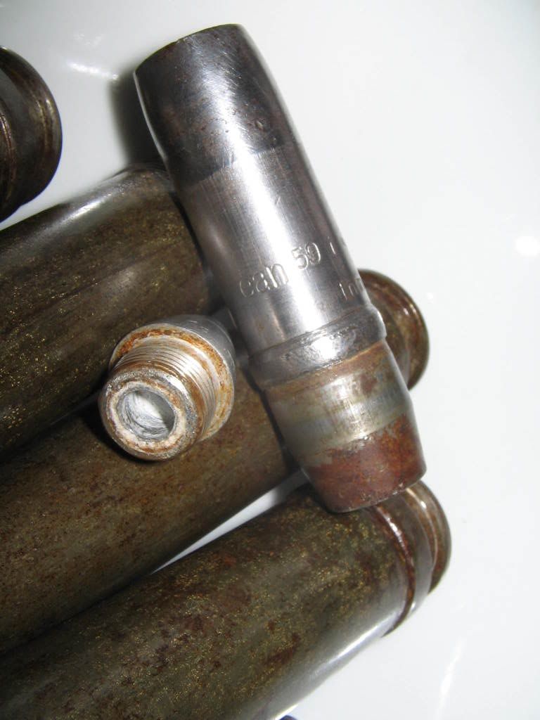

Sattusin ühte legendi kontrollides 20mm flaki positsiooni peale. Vähemalt enda arvates tegu selle relva moonaga. Hülsi pikkus 13,8 cm ja kitsama otsa läbimõõt 20 mm. Pärast kerget puhastamist tuli ka mõni number välja.
Minu teada oli enamus neist lõhkelaenguga. Mis pani need tõmbi otsaga laengut sisaldavad "kuulid" plahvatama? Otsene löök sihtmärgi tabamisel? Markeeringut läbi rooste näha ei ole ja "restaureerima" ka sellist kraami ei igaks juhuks ei hakanud ja läksid pärast pildistamist auku tagasi.
Tegu 1943 aastal valmistatud moonaga.
Keegi kinnitab minu oletusi või on tegu millegi muuga?

Flakikärtsud on need küll.

Horst kirjutas: Mis pani need tõmbi otsaga laengut sisaldavad "kuulid" plahvatama? Otsene löök sihtmärgi tabamisel?
2 cm Flaki moon kaliibriga 20 x 138B. Kasutati väga erinevaid mürske, mida saab täpselt tuvastada vaid juhul kui värv on kasvõi osaliselt säilinud.
Flaki mürsud on reeglina iselikvidaatoriga, mis välistab mittetabanud mürskude lõhkemise maapinnal. Seega plahvatavad nii märgi tabamisel kui viiteaja lõppemisel. Iselikvidaator võib olla pürotehniline (mürsk lõhkeb trasseri lõpunipõlemisel) või sütikus paiknev.
Üldiselt tasub ikka 112 helistada. Kui ei saa ise kohal olla, siis GPS koordinaadid jätta või märgistada koht ja kirjeldada täpselt, kuidas sinna jõuda. Muidu järgmine leidja võib torkima hakata.

Sul ainult kestad, need on ohutud. Pikemat lugemist siin: http://www.wehrmacht.pri.ee/phpBB-2.0.1 ... php?t=2370

Paistab, et tegemist on siiski vaid tühjade ja täiesti kahjutute hülssidega. Keda huvitab, mis 2cm Flaki sütiku sees, siis siin on üks illustreeriv pilt:
ja mõned pildid veidi paremas korras moonast (deaktiveeritud).

Tänud vastajatele! Lõhkevaid asju ei korja, kuid vahel tuleb labida peale ikka. Ja mida paremini tead, mida leitud asi endast kujutab, seda rohkem oskad ohtu vältida.
