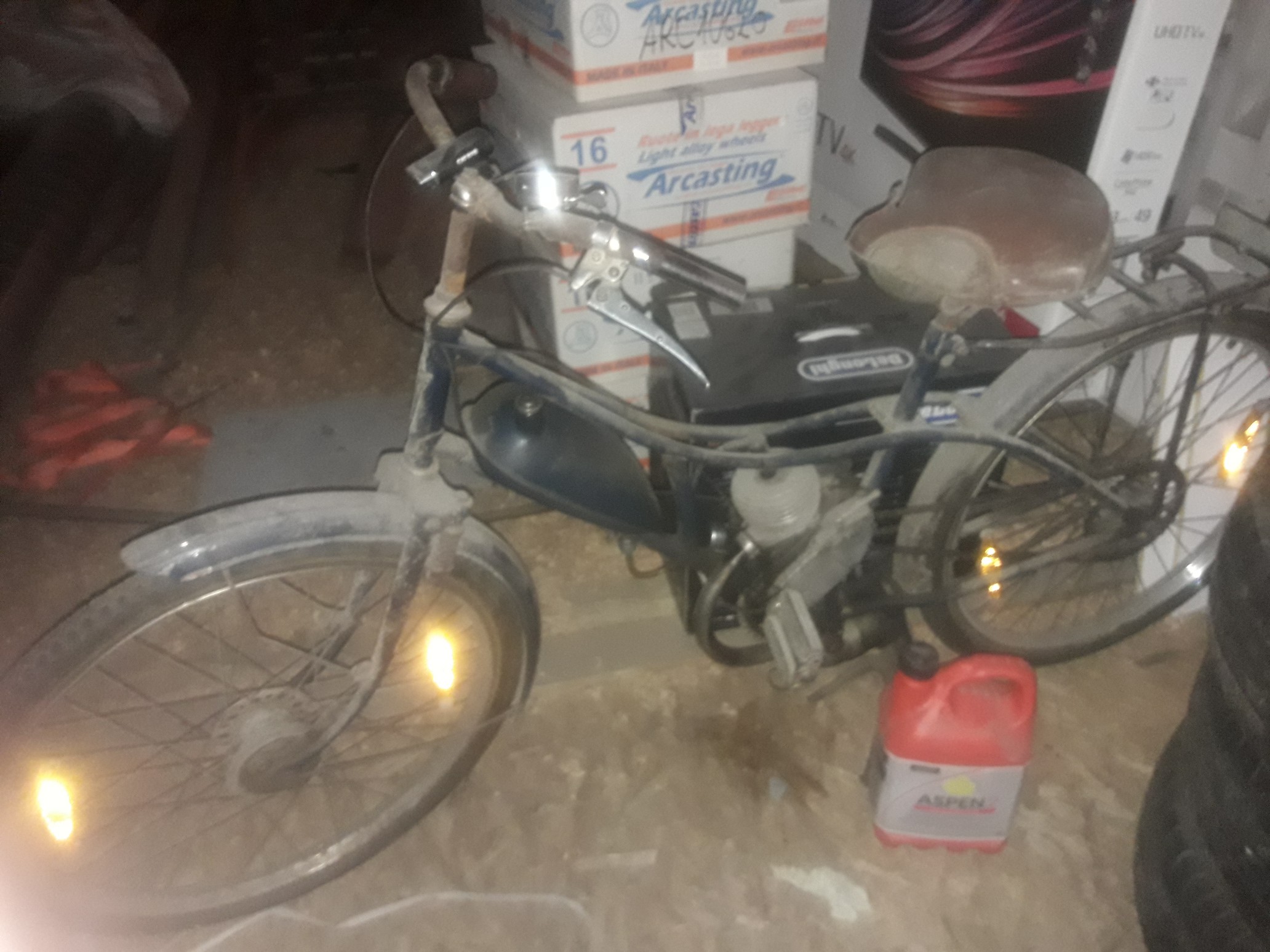

Punnvõrr sõitis enamvähem kõigega mis põles. Sai sõita seguga mis koosnes kolmandikust bensiinist ja kahest kolmandikust diislist. Haises küll jõledalt aga sõitis. Küünlaid, neid jah pidi sadula all ikka mõned varuks olema.
Vanemad mehed räägivad et kõige parem punnvõrri mootor olla d4, aga seda pole ma oma ihusilmaga kunagi näinud. Enda kogemus ütleb et "kiilaka" silindriga d5. Selle mootoriga Gauja näitas kõikidele mopeedidele tagahelkurit. 13 aastaselt sai ta ühe vanamehe käest ostetud ja on praegugi alles. Paar aastat tagasi sai gps-iga huvi pärast mõõta palju ta siis välja jookseb. Kruusatee peal pooltühjade kummidega ja 90 kilose ratsanikuga 47,5 kmh. Bensiin oli küll tänapäevane 2T Aspen.
