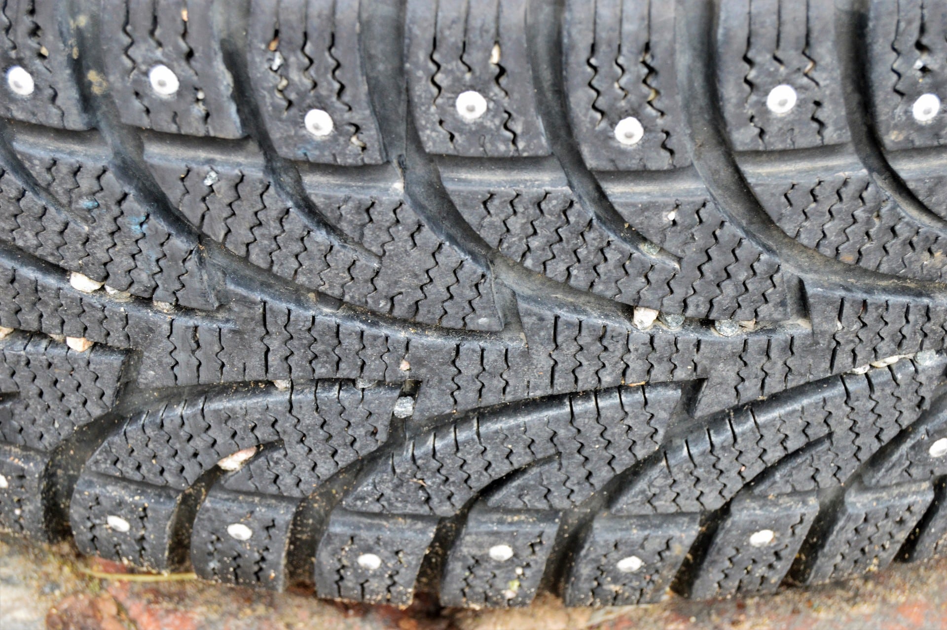

Nagu ma rääkisin eespool, Hankook on tubli keskmik ja kui "testivõitjad" kalliks jäävad, tasub igati ostmist. Ja jutt, et Nokian on vilets, on lihtsalt.....rahvajutt.
Odavatest naastrehvidest ka -ajalugu on teinud hiina kärakas nimega Winrun Winter Max, mis hoolimata kõvast 200-st naastus sai kõikides katsetes pähe mitte ainult naastude, vaid ka lamellide käest.
Re: Autotehnikateema
Selle rehviga on imelikud kogemused. Hind oli hea aga naelu ei hoidnud sees - hooaja lõpus olid üle poolte naeltest lahkunud tööpostilt, kuigi rehvid sõideti sisse järgides kõiki soovitusi. Allesjäänud naeltel ka kõigil pead maha kulunud. Tugev kahtlus jäi, et kohapeal paigaldatud naelad. Ilmselt saadi naastudeta rehvid hea hinnaga kätte ja lõppnaelutusel läksid sisse mingid noname naelad. Ma rohkem igatahes nendega ei katseta.------------------
6. Hankook Winter I*Pike RS2

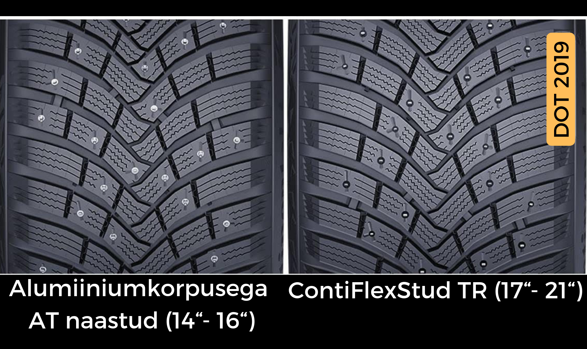

Naelte välja lendamine on muidu "naelutatud lamellidele" omane, kuna pehme kummisegu ei hoia neid kuigi kõvasti kinni. Aga taolist kogemust mul pole, pigem oleks märkinud ära, et nad olid minuarust keskmisest kärarikkamad, aga see võibolla tundub. Näiteks Conti Ice Contact 3 on sama auto all ikka tuntavalt vaiksem. Kui kõrvuti need panna, saab ka aru - contil on moodsa kombe kohaselt naelte paigutus täiesti süsteemivaba, Hankookil on need vanakooli kombe kohaselt umbes 6-s reas. Kuna naelad hakkavad pidurdamisel töötama eelmiste naelte tehtud soontes jääs, siis efekt langeb - aga see võib olla kompenseeritud rohkemate naeltega (mis tähendab rohkem mürinat). Vähemalt visuaalselt tundub HK-s rohkem naelu ka olevat.
Lisaks on Conti naelte augud sellised veidra kujuga, mis nagu lubaks naelal käia rohkem vasakult paremale koormuse all. Nokianil on naelad sellised ovaalse ristlõikega. HK naelad on tavapärased ümmargused.

Mulle seletati nii, et tänapäeval on korraliku rehvi tehasenaastud alati alumiiniumkorpusega, kus sees on kõvasulamist südamik. Noname naeltel, mida paigaldatakse Eestis odavatele rehvidele, on kogu naast valmistatud ühes tükis lihtsalt mingist vähe kõvemast terasest ja see tingibki naastu teraviku ära kulumise, kui rohkelt asfalti on.
Kõvasulamist südamik pehmes korpuses on aga "iseterituv", koos rehvi kulumisega kulub alumiinium kõvasulami ümbert, mis tagab selle, et alati on piisav pikkus kõvasulamit jäässe haakimas.
Nendel üleosalistel odavatel naeltel kulub kõigepealt ära naastu teravik ja seejärel hakkab kogu naast lihtsalt koos rehviga kuluma - et siis jääomadused selliste naastudega kestavad senikaua, kui see naelateravik on enamvähem kulunud. Ehk siis üks hooaeg.
Mul olid naise autol kunagi ostes kaasas talverehvid, millel olid plastmassist "naastud".
Naastude välja lendamine aga (korraliku sissesõidu korral) on kvaliteetsetel naastrehvidel vältimatu - lihtsalt pehme rehvisegu ei hoia nii hästi neid rehvis kinni kui hiina plastmassrehv. GY või Conti rehvil ongi peale kolme talve ehk kolmveerand naelu alles.

Naelad pole süsteemivabalt - muster on vajalik juba selleks, et tagada rehvi tasakaal ja ühtlane pidamine.Kapten Trumm kirjutas: ↑18 Dets, 2023 15:46 Kui kõrvuti need panna, saab ka aru - contil on moodsa kombe kohaselt naelte paigutus täiesti süsteemivaba, Hankookil on need vanakooli kombe kohaselt umbes 6-s reas. Kuna naelad hakkavad pidurdamisel töötama eelmiste naelte tehtud soontes jääs, siis efekt langeb - aga see võib olla kompenseeritud rohkemate naeltega (mis tähendab rohkem mürinat).
Teist korda esitad väite, justkui samal joonel asuvad naelad jookseks eelmiste tehtud soontes. See väide kehtib üksnes juhul kui kõik järgnevad tingimused vastavad tõele:
1. Auto liikumissuund on täpselt rehvi jooksu suunaga võrdne (ei ole mingit külglibisemist).
2. Rehv lohiseb. Veereval rehvil saab iga nael enda vastu värske teekatte/jää punkti. Euroopas ei tohi juba mõnda aega ilma ABS-ita autosid müüagi. Väikestel kiirustel ei pruugi küll ABS rehvi lohisemist ära hoida aga sellistel kiirustel pole ka olulist vahet.
3. Samal joonel asuvate naelte vahekaugus on väiksem kui rehvi ja teekatte puutepinna pikkus rehvi jooksu suunal*.
* seda on võimalik arvutada teades:
a. rehvirõhku
b. rehvimõõtu (laius)
c. auto massi
Sisuliselt analoogse arvutuse (tõsi, tagurpidi - auto massi leidmiseks anti manomeeter, joonlaud ja A4 paber) tegid mõned aastad tagasi Rakett 69 osalised.

Naastud on tänapäeval tavaliselt jah alumiinimist korpuses, pisike kõvasulam ora. Päris tihti on vendadel, kel "kõik naelad on sees, aga kumm sittagi ei pea", lähemal vaatlusel, kummis vaid seea alumiininium osa ja kõvasulam rikastab ammu maanteeäärt.
Kõvasulam alumiiniumis küll iseterituv ei ole, kuna nende materjalide kõvadus-tugevus on niivõrd erinevast klassist. Sellist iseteritumiseffekti võib kohata näit. san-mai tüüpi noa terade, aga ka nn. sepavikatitel, kus kõvem teras on pehmema siise taotud, et hoiaks tera, aga rabe ei oleks. Samas on see ka siis pigem hüpoteteetiline, kuna nii õhukest kihti, kui terva noa lõikeserv olema peaks enivei tekitada ei õnnestu.
- Postitusi: 43808
Iseterituv selles mõttes, et alumiiniumist kest kulub rehviga sama kiirelt, paljastades selle käigus seda kõvasulamist ora, mis kompenseerib selle (kõvasulamist ora) kulumist. Mis tähendab, et naelad on "teravad" ka neljandal hooajal ja südamikud ulatuvad endiselt mõni mm rehvist välja.
Odavnaeltega pidi olema nii, et teravik kulub ära, aga kuna taolist kompenseerimist ei toimu, siis kulub ülejäänud naast rehviga enamvähem samas tempos, väljaulatuvat osa ei teki ja naastrehvi omadused on kadunud.
Sellest see alumiiniumkest ongi, et tagamaks kulumisest sõltumata südamiku väljaulatumist mustrist, mis siis jäässe haagib.

Kahe rehvi naelamustri pildid, kummal on jääl parem pidamine näiteks pikisuunas (pidurdamisel ja kiirendamisel)? Küsimuse vastus ehk peitub juba nimetuses, Continental on "testivõitja", teisel pildil oleval mingil odavrehvil (või vananenud rehvil) töötavad naelad ainult neljas "vaos". Võrdse pidamise tagamise jutt aga - naelte juhusliku paigutuse korral (vasakule-paremale) tagatakse rehvi võrdne pidamine igas asendis sellega, et iga rehvi raadiuse ühiku (nt 10 cm) kohta on samapalju naelu). Pidamise paremus saavutatakse sellega, et naelad ei satu rehvi libisemisel eelmise naela tekitatud vakku (kus järgmise naela efekt langeb tunduvalt). Eriti oluline on see ABS-ga autodel, kus rattad ei lohise sama koha peal.
Rehve luuakse ja neid katsetatakse oluliselt kõrgemal tasemel kui gümna teoreetiline füüsika. Alles üritati mulle selgeks teha, et rehvi pidamine ei sõltu kontaktpinna suurusest (st rehvi laiusest), pärast selgus, et ikka sõltub küll. Asi on märksa keerukam kui keska füüsika hõõrdejõu valemid.
