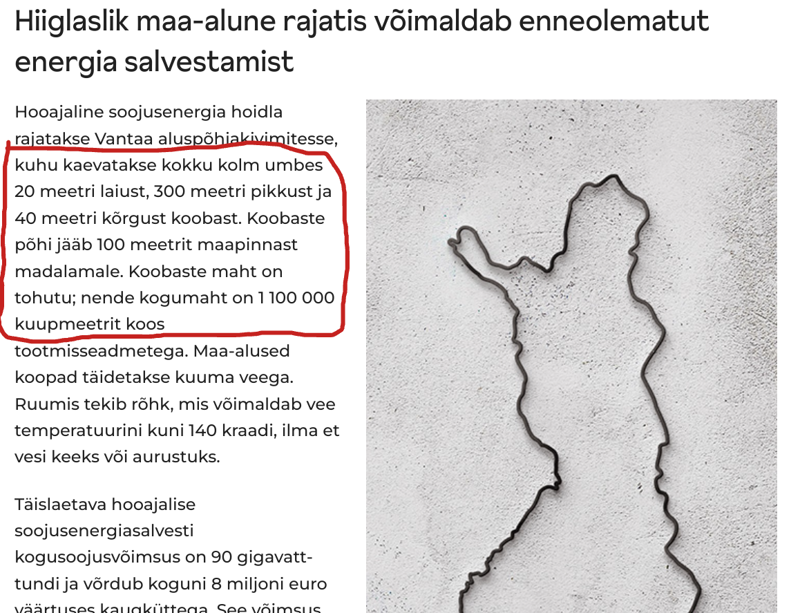

https://www.vantaanenergia.fi/en/projects/heatstorage/

20*40*300=240 000, korrutada 3-ga 720 000.
P.S. Artiklis on kirjas, et soojusenergia hoidla jaoks rajatakse 3 umbes selliste mõõtudega koobast. Ja lisana on lause, et koobaste kogumaht on meeletu, koos seadmetega 1 100 000 kuupmeetrit.
No ilmselt on seal siis ka mingid tehnoruumid.
