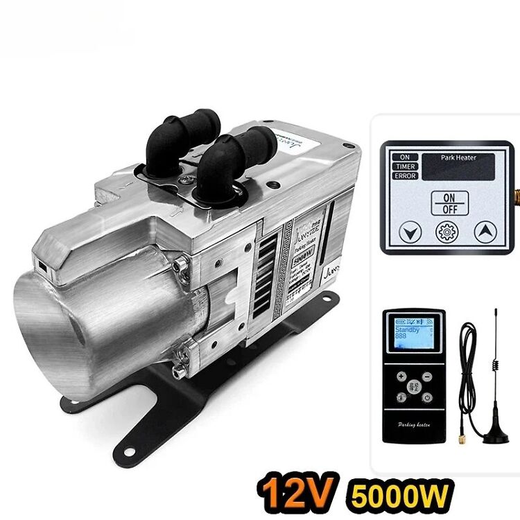

Mõnisada watti võimsusega on "elektrilised plokisoojendid".
https://www.ebay.com/itm/123632524877?_ ... =720529787
Seisusoojendi on vedelkütuse pealt töötav ca 5kW ahi, mille töötamist saab autojuht ise juhtida, isegi kui auto seisab ja süüde on väljas, parkimisel.
https://www.google.com/search?newwindow ... 12&dpr=1.5
Täpselt samasuguseid kütteseadmeid paigaldavad ka autotootjad ja nimetatakse neid lähtuvalt tööpõhimõttest "sõidusoojendi", mille töötamist juhib automootori juhtaju vastavalt vajadusele ja juhil puudub võimalus seda ise sisse lülitada.
