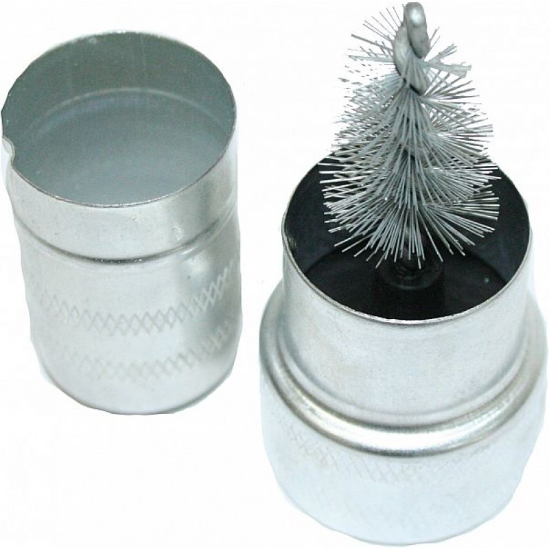

Põhiline on akuklemmi puhastamine ja kinnitamine max kontaktpinnaga ning mitte kinnituse ülepingutamine, sest puudulik kontakt rikneb.
Akuklemmi puhastamiseks sobib õige koonuse nurgaga ja tihedate, peenikeste harjastega hari, mida puhastamisel keeratakse ainult ühtepidi:
Vale koonusega ja hõredate jämedate traatidega hari pigem rikub kontaktpinnad ja tuleks tulevase jama vältimiseks prügisse visata.
Sellised on rämps:
https://i.ak24.ee/prd/big/1433/1433015/ ... 511_1.webp
