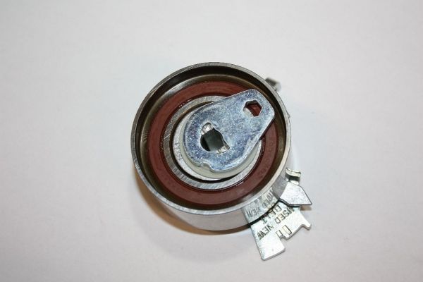

Hammasrihmade venivus sõltub paljuski ka tootjast. Näit. Opeli Ecotecil Conti rihmad venisid ikka päris mehemoodi, nii et rihmapinguti hakkas piirajasse klõbisema ning kui tabasid ära, siis oli aeg rihma pingust reguleerida. Antud mootoril on TH programmis suisa sees h.rihma kontroll ja vajadusel pinguse reguleerimine. Rihmapinguti oli küll vedruga aga see tuli keerata õigesse pingesse, sel olid peal suisa märgid uue ja vana rihma pinguse jaoks. Venisid ka oem rihmad ning paljuski sõltus see sellest, kes oli rihma tootja. Gates ja üllataval kombel QH olid juba päris ok rihmad vastupidavuse poolest.

Ecotecil (vähemalt rida-4 tüüpi, Ecotecil on ka V6-d) on hammasrihmale ka väga lihtne ligi pääseda, on vaja vaid lamerihm maha võtta ning paar mutrit lahti keerata. Esinduse normatiivide järgi kulus R4 mootoril hammasrihma vahetuseks tööaega 45 min. Ei tea kahjuks, kas see sisaldas ka veepumba ja muude rullide vahetust või ainult rihma ennast. Mina vahetasin alati täiskomplekti.
BMW M20 mootorile rihmale ligipääsuks tuli tööd teha tunduvalt rohkem ja seal mingeid pingutamisi polnud ette nähtud (ja seal polnud ka mingit vedrupingutit, vaid fikseeritud tüüpi).
