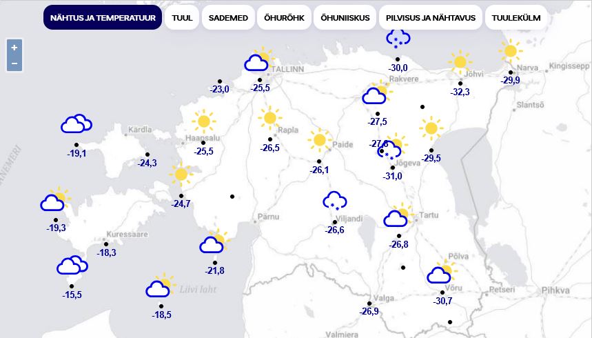

Ise ei ole saanud nii külmas katsetada aga Norra instituudis olevat mõõdetud toimimine kuni -35C.
Eks ta ole jah ökonoomsem kui takistustraadiga kütta. Võtab ca 2 korda vähem elektrit.
COP näitab, mitu korda annab seade rohkem soojusenergiat võrreldes kulutatud elektrienergiaga.
Lisanduvad muidugi muud kulud aga kokkuvõttes tuleb odavam kui ainult elektriga kütta.
Hetkel on väljas -4 ja arvutus näitab COP ca 4, ehk palju parem kui õhk/vesi pumbaga varem oli.
Jumal tänatud, et meil praegu sellised ilmad ei ole.
