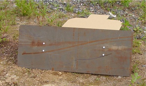

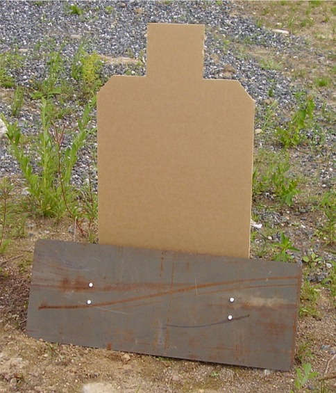

Lahinguväli pole staatiline – üks tukkuv vaenlane kelle pihta saab rahulikult sihtida ja vajutada päästikule. Tegelikul lahinguväljal vaenlane võib tõusta sind sihtima ja maha laskma mitmelt eri suunalt ja kauguselt – sa pead ta kiiresti maha laskma enne kui ta laseb sind maha.
Seda võib harjutada lasketiirus või ka maastikul tõusvate märklaudadega. Märklaud tõuseb kui instruktor vajutab nupule. Märklaudu võiks olla näiteks viis eri suundadel ja eri kaugustel.
Pilte tõusvatest märklaudadest (aastalt 2011 kui võeti kasutusele)
Esiteks harjutatakse paigalt ja kui see läheb hästi (oskab ka sõrme tõsta päästikult kui märkleht pole üleval), siis ka liikumise pealt.
4.6.2022 (marssal Mannerheimi sünnipäev) „vändati“ nutitelefoniga video laskmisest liikumise pealt. Videol on hästi näha, et ma olin lasknud automaadiga viimati umbes aasta tagasi – ning olen juba jube vana ja kange.

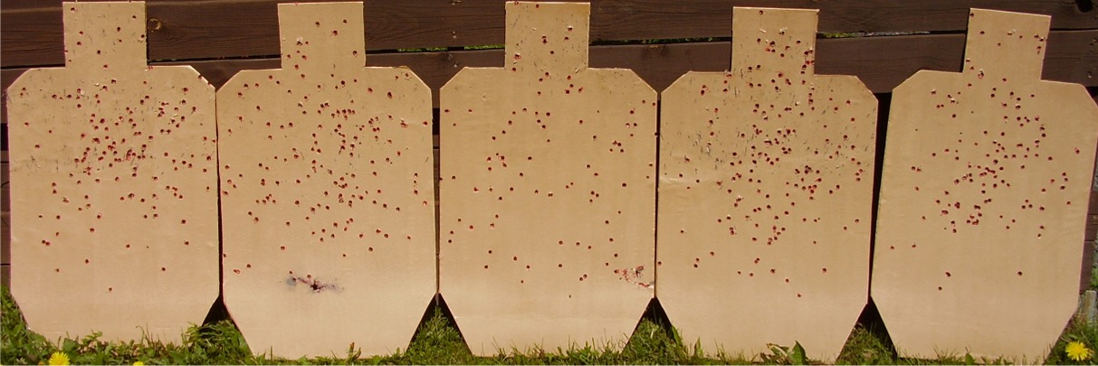

Enne harjutust kõik viis märklehte oli puhtad (aukudeta), pärast laskeharjutust nendes ikka mõni auk on – mina lasin ainult selle ühe korra mis videol ja teised laskurid on süüdi ülejäänud aukudele.
Pilt märklaudadest pärast laskeharjutuse lõppu

Ma olen neid püstitanud küll ja küll - aastakümneid. Näiteks viie märklauamehhanismi püstitamises ei lähe aega poolt tundigi, seega aeg pole põhjus, et seda ei tehta. On täiesti teine asi tulistada üllatusena lühikeseks ajaks tõusvat märki kui staatilist märki. See harjutamine on väga kasulik.
Tegelik probleem on selles, et pole isikuid (laskeinstruktoreid), kes oleksid sellest huvitatud. On mugavam istuda kirjutuslaua tagan kohvitassi käes.

100% nõus, sest intensiivne väljaõpe nõuab koolitajalt ka palju enam vaeva ja higi. Kui sellised koolitajad on, siis saab palju enam trenni teha. Säkyläs näiteks toodi jõleda pakasega pioneerilaost kobestuslaengud välja, et läbikülmunud maad pehmendada, enne kui kangi ja teraslabidaga suudeti Jasterid piisavalt hästi sisse kaevata. Kümmekond inimest, k.a. paarkolm kaadrit rabasid terve päeva higistada, et poolsada saaks trenni teha.
Minu konstrueeritud märklauamehhanisme pole vaja maa sisse kaevata üldse. Nendel on kõvast terasest kaitseplaadid ees. Seega lihtne paigaldada. Juhtimine on raadio teel, seega pole vaja ka juhtmetega tegeleda. 1990ndatel märklauad tõmmati nööriga üles, seega oli vaja nöörid paigaldada, aga tehti ikka näiteks 7 märklauda eri suundatel ja eri kaugustel.
Kõva soomusteras hajutab kuuli pritsmeteks, ei tule rikoshetti.

Minu videol see on tava jahimeeste ja reservistide lasketiir, milles kõmmutatakse ka näiteks liikuva põdrapildi pihta.
Märkide paigaldamine, laskmine ja märkide kõrjamine kokku pärast laskmisi on väga lihtne. Akud on muidugi vaja laadida pärast laskmisi ja märklaudadega natuke tegeleda - uus pruun paber peale liimiga.

mongol kirjutas: 17 Veebr, 2023 7:09 Nii igasugu uuenduslikemate märklauasüsteemida soetamise kui ka sobivate laskepaikade osas.
Kui mingist tehasest hakata tellima tõusvate märklaudade süsteemi see muidugi maksaks parasjagu.
