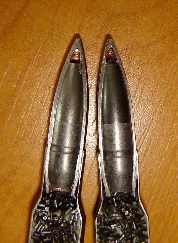

Eri riikides on kasutusel erinevad kaitseklasside liigitused, venelastel GOST, mille klassi 1 kaitseb PMi ja 6A PKMi API moona eest BZ32 kuuliga. Ratniku kaitseplaat peaks olema GOSTi järgi 5A, ehk siis kannatab AKMist lastud API kuuli tabamust, selle alla läheb siis ka 7,62x54R pehmest terasest südamikuga. SVD originaalmoon ei ole põhimõtteliselt soomustläbistav, vaid kõrgendatud läbivusega, kuuli otsas on terava otsaga läbistaja, tavaliselt FMJ moonal on läbistaja tömp ja pehmest terasest ja AP kuulil on terav läbistaja kogu kuuli pikkuses. Pildil peaks olema SVD kuulid, vasakul on vanem ja paremal moderniseeritud. Põhimõtteliselt saab kasutada ka tavalist PKMi kuulipritsi laskemoona, kuid siis on täpsus oluliselt halvem.

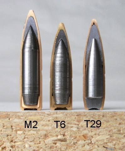

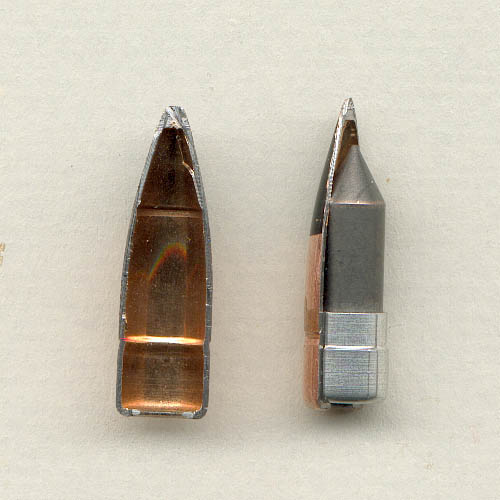

Jänkidel on jah ajaloolistel põhjustel see vana 30-06 M2 AP kuuliga (terava otsaga karastatud terasest südamik) IV kaitseklassi standardiks jäänud ja algkiirus ning kineetiline energia on natuke suuremad kui 7,62 NATO, kuid reaalselt ju keegi neid enam ei kasuta. Relvafännid teevad vahel nii, et ostavad M2 AP kuule ja laevad teiste 7,62 padrunite hulka. Kui palju M2 AP kuuli tegelik läbivus on, on väga raske kindla peale öelda, ühes kohas oli kirjas, et 91 m (=100 yardi) kauguselt 9 mm pehmest terasest plaat, siin tekib kohe küsimus, kui kõva plaat? Uuemal ajal antakse hoolikal lugemisel ka plaadi kõvadus, mis on tavaliselt HB 300 või 400, harva 500, mis on juba päris kõva teras. Nammo valmistatav volframsüdamikuga 7,62 läbistavat 100 m pealt 18 mm HB 300 plaati, samas terassüdamikuga 7,62 NATO suutvat kuni 15 mm HB 400 plaati 100 m pealt. Kui nende numbrite järgi vaadata, siis väga vahet polegi ja uuem AP moon võib isegi vanast äkilisem olla. Ma usun, kui lääneriikides hakkavad levima parandatud läbivusega AP kuulid, võivad turule tulla ka nende eest kaitsvat IV+ kaitseplaadid, kui need ei muutu liiga raskeks või tüütult paksuks. Panin siia nii tavalise terassüdamikuga AP kuuli ja volframsüdamikuga kuuli pildid.
GOSTi järgi on kõige kõrgem 6A kaitseklass 7,62x54R B32 soomustläbistava süütekuuli vastu, üle selle kaitseplaate ei tehta, muidugi on väiksema kaitseklassiga samast materjalist plaat õhem, kergem ja odavam.
- 762x51 AP WC sydamikuga.JPG (36.31 KiB) Vaadatud 8936 korda
- M2 AP kuul.jpg (85.88 KiB) Vaadatud 8936 korda
