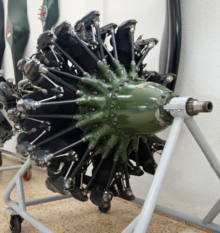

Pildimaterjali kah.

Ma aga jätkaks selle Prantsusmaalt šoppamisega. See ei lõppenud ka Mistral Majori ostmisega.
Kolmekümnendail aastail oli popp teema ka kerged õhkjahutusega reasmootorid. Osad neist pööratud silindritega. Leidsid kasutamist kergetel sport- ja reisilennukeil. Eestlased näiteks kasutasid De Havilland Gipsy seeria mootoreid. Prantsusmaal tootis aga Renault tervet seeriat selliseid mootoreid, mis olid tuntud nime "Bengali" all. Kuna venelsed olid ka sellistest huvitatud, siis allkirjastati 16. oktoobril 1936 terve rida lepinguid Renault ja Caudroni firmadega. Lepingud sõlmiti kuue erineva lennuki ning viie mootori litsentsi alusel tootmiseks. Prantslased pidid nende kohta üle andma joonised, tehnilised kirjeldused, tehnoloogiad, lennukite ja mootorite näidiseksemplarid, samuti aga tarnima osa keerulisemaid detaile. Kusjuures ostetud mootoritest kaks olid prantslastel ka alles paberil, seeriatootmisesse need ei olnud veel jõudnud. Seetõttu olid sõlmitud lepingud kolmeaastase tähtajaga. Selle aja jooksul pidid prantslased andma venelastele ka üle kõik mootorite juures tehtavad täiendused ja parandused. Ning venelased omakorda maksid kogu kupatuse eest mitmes järgus. Veerand kohe, siis 20 protsendi kaupa vastavalt iga erineva mootri juurutamise järel ning kõige viimase osa peale 3-aastase tärmini kukkumist. Koos litsentsiga osteti ka 20 erinevat mootori - neli 4-silindrilist, kümme 6-silindrilist ning kuus 12-silindrilist.
Algselt oli plaanis neid mootoreid hakata tootma tehases nr 24. Kuna aga see oli M-34 ja selle igasugu modifikatsioonide ja järeltulijate tootmisega niigi koormatud, siis anti alguses kaks ostetud mudeleist, ja hiljem ka kolmas hoopis Voronežis asunud tehasele nr 16. Esimeses järjekorras kavatseti tootma hakata 4-silindrilist 4P, 6-silindrilist kompressoriga 6Q ja hiljem lisandus siis neile 12-silindrilisest ilma reduktorita versioon 12O. N Liidus said need mootorid nimed MV-4, MV-6 ja MV-12. Kui kaks esimest mõeldi panna kergetele treeninglennukitele jms, siis 12-silindrilist loodeti kasutada koguni kergete hävituslennukite jaoks. Perspektiivis kavatseti neid toota kuni 4000 tk aastas.
Ostetud joonised, näidised ning detailid saabusid tehasesse tasapisi 1937-38 aastate jooksul. Venelased veidi ka unifitseerisid ning lihtsustasid neid mootoreid, nii et seeriasse ei jõudnud need veel ka 1938. a. Kuigi plaan seda juba ette nägi. Üldse esimene, peamiselt Prantsusmaalt toodud detailidest, mõningaste N Liidus toodetud osadega MV-6 jõudis katsestendi 1938. a. septembris. Kuna mootor kippus seal stendis pidevalt lagunema, siis 100 töötsükli ning riiklikud katsed läbis see alles 1939. a. aprillis. Kuid kõigi nende unifitseerimiste ja lihtsustuste tulemus oli see, et mootor kaalus algsest prantsuse originaalist 20 kg rohkem ning arendas märksa väiksemat võimsust.
MV-4 esimene eksemplar valmis küll hiljem kui MV-6 oma - oktoobris 1938 - kuid läbis katsed kiiremini ning juba märtsiks 1939 oli seeriatootmiseks valmis. 1939. a. jooksul valmis 200 MV-4 mootorit ja veidi alla kahesaja MV-6 mootorit.
Palju rohkem läks aega MV-12 tootmisse juurutamisega. Nimelt olid prantslased ise lõpetanud 12O tüübi tootmise ning selle asemel seeriasse lasknud 12R mudeli. Kuni käis kauplemine ja info vahetamine jõudsid ka selle alammudelid tootmises vahetuda, nii et alles 1939. a. said venelased kätte 12R03 mootori ja selle joonised. Samamoodi oli Voroneži tehases juba mitmel korral MV-12 jooniseid muudetud. Ka nüüd uute joonistega algas asi halvasti - kaks esimest mootorit lagunesid stendil peale 3-tunnilist töötamist. Tuli välja, et kompressori koostamisel tuli detailid kinnitada sellise täpsusega, mida vene pinkidel lihtsalt ei õnnestunud tagada. Alles kolmas mootor suudeti piisava täpsusega koostada ning seejärel alustati kohe ka esimese 10-mootorilise eelseeria valmistamist. Need aga valmisid alles 1940. a.
Vahepeal oli aga olukord oluliselt muutunud - nõudlus nende prantsuse mootorite jaoks lihtsalt puudus. Ühtegi Caudron'ilt ostetud lennukit seeriatootmisse ei juurutatud. MV-6 mootoreid kasutas ainult Jakovlev oma UT-3 õppelennukil (aga neid toodeti ka üsna vähe), samuti kavatseti see panna N Liidus toota kavatsetud Fieseler "Storch'i" koopiale. Viimane aga seeriatootmisse ka ei jõudnud. Ülejäänud leidsid kasutust igasugu eksperimentaalsetel lennukeil.
Seetõttu sai Voroneži tehas 1939. a. lõpus käsu alustada M-105 mootorite seeriatootmist ning MV mootorite tootmine lõpetada. 1940. a. jooksul pandi veel mõned mootorid kokku säilinud osadest, rohkem tehas nr 16 aga nendega ei tegelenud. Kuna MV-6 rakendamiseks olid mingid plaanid veel olemas, siis anti nende tootmine esialgu üle 1941. a. kevadel samas Voronežis organiseeritud uuele tehasele nr. 154. Aga sõja puhkemise järel see tehas ka evakueeriti ning oma uues asukohas Kesk-Aasias asus tootma hoopis M-11 mootoreid.

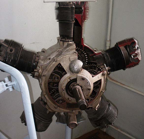

Lisan pildi mootorist M-11, siin paistab väga eripärane gaasijaotus. Nimelt on sellel mootoril igal silindril oma nukvõll.
Vene andmetel on selline hammasrataste rägastik mõeldud tootmise lihtsustamiseks. :scratch:
Eripärane oli veel see, et alumiiniumist silindrikaaned käisid malmsilindrite külge keermega.
Neid mootoreid toodeti erinevates modifikatsioonides üle 100 000 ja viimane valmistati aastal 1952.
