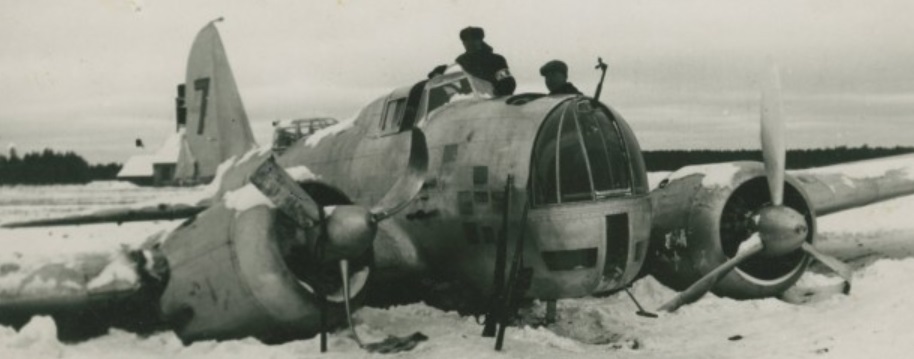

DB-3 taktikalise nr 7 - üks vaste
Vene allikaist15. jaanuaril 1940 kella 1445 paiku kukkus Kohila paberivabrikule kuulunud väljale N Liidu lennuk ja süttis põlema. Lennukimeeskonnast üks liige hukkus, kaks said viga. Lennuk kandis taktikalist nr 7. Hilisema raporti järgi oli kaks lendurit surma saanud ning kuulipildur vasaku põlve põrutuse. Surnud ja vigastatud toimetati Kuusikusse. Surnud olevat maetud N Liidu lennubaasi territooriumil.
teisal15.01.1940. из-за отказа материальной части потерпел катастрофу в районе города Рапля (Эстония) ДБ-3 з/н 39 2601. Экипаж:
старший лейтенант Фомин, пилот, погиб;
капитан Демин Леонтий Семенович, штурман, погиб;
старшина Белоусов В.И., воздушный стрелок-радист, выжил (получил ранения).
Samas - igasugu taktikalisi nr mainimata on neid mahapotsatanud DB-3 küll ja veel.После этого вылета один ДБ-3, предположительно из-за отказа двигателя, потерпел катастрофу в 20 км севернее эстонского города Рапля. Летчик ст. л-нт Фомин и штурман к-н Демин погибли, стрелок-радист Белоусов получил ранение.

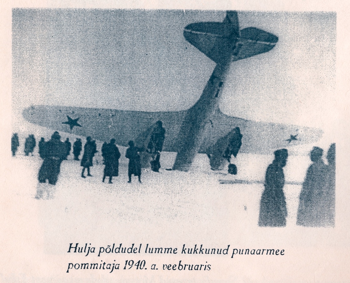

Üks linnuke veel siia.
https://www.kvak.ee/files/2021/10/Eve-K ... EESTIS.pdf
Foto raamatust: Peep Kärp "Kui õitsengule järgnes häving". Valmar 1996/1997
LK 14Kell 18.00 oli teadmata põhjustel hädamaandumine Virumaal Undla vallas Kadrina ja Hulja külade vahel. Üldse tegi 29. jaanuaril [1940] Eestis hädamaandumise 16 Nõukogude lennukit.
Re: N Liidu lennuväe üksused Eestis 1939-41
Geusti järgi olevat see 15. jaanuaril alla tulnud lennuk lennanud tagasi Tampere lähistelt ühe mootoriga.
Pildi pealt loeb välja, et vasak mootor ei töötanud juba enne maha kukkumist. Piloodi- ja tüürimehe kabiinid paistavad terved, aga see ei välista võimalust, et vastavad meeskonnaliikmed end kuidagi kabiini sees surmavalt vigastasid.
53. DBAP lennukitel oli tavaliselt? sabatüüride ees ümber kere värvitud rõngas, aga pilt on sellise nurga all, et selle olemasolu või puudumist ei julge väita.
Veel võib teha tehasenumbri (sellest leitud toodanguseeria) ja pildil näha olevate detailide võrdlust, umber nagu kunagi siin sai tehtud: https://militaar.net/phpBB2/viewtopic.p ... 19#p204519 (kui mu mälu ei peta, siis olid seal teemas ka 53. dbap lennuki pildid)
