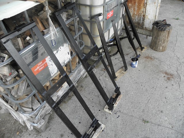

P9290458 (Копировать).JPG (186.49 KiB) Vaadatud 9065 korda
NARVAKAD
Postitusi: 361
Liitunud: 31 Okt, 2005 18:01
Re: tanki T-34/76 restavreerimine

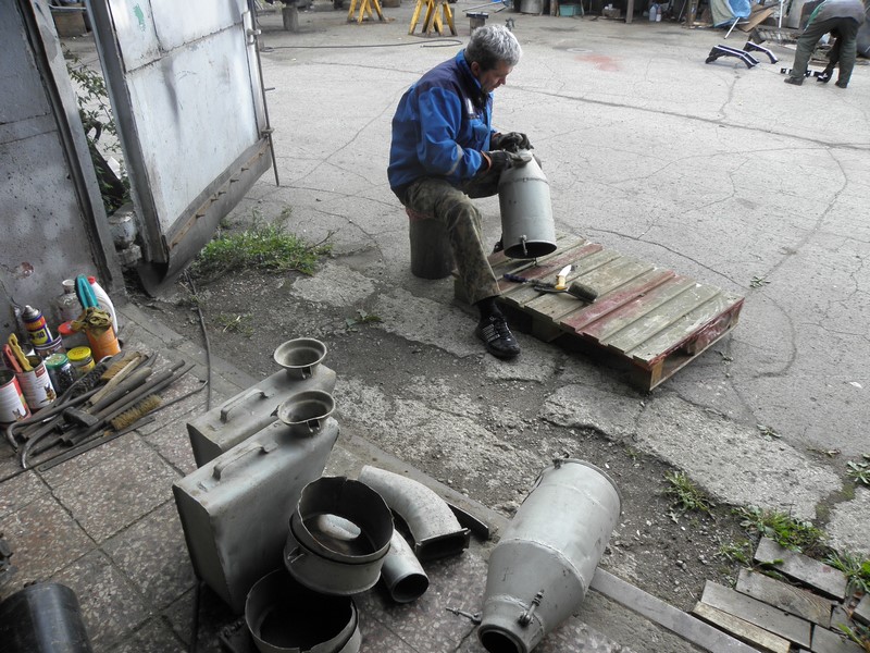

Postitus Postitas NARVAKAD »

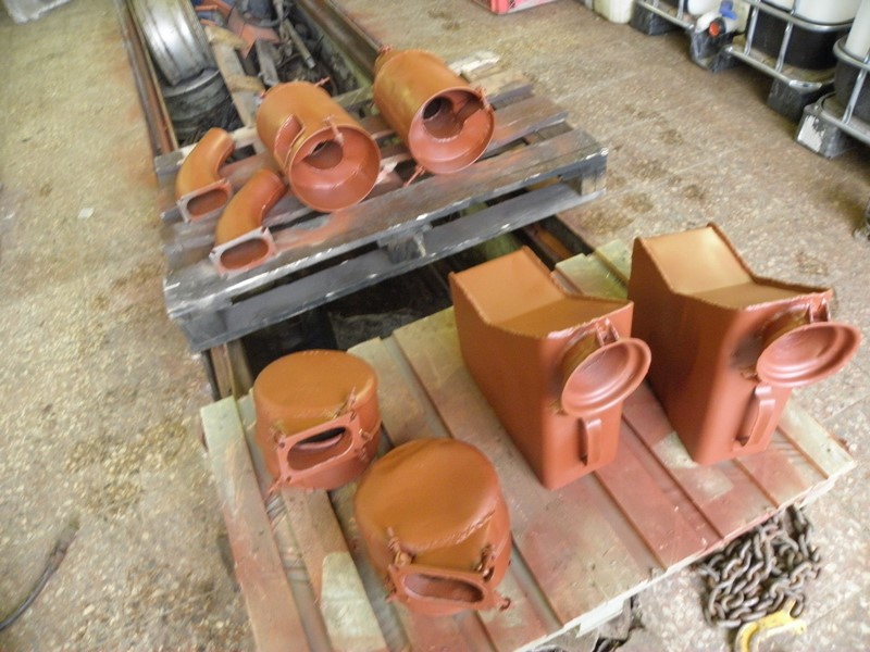

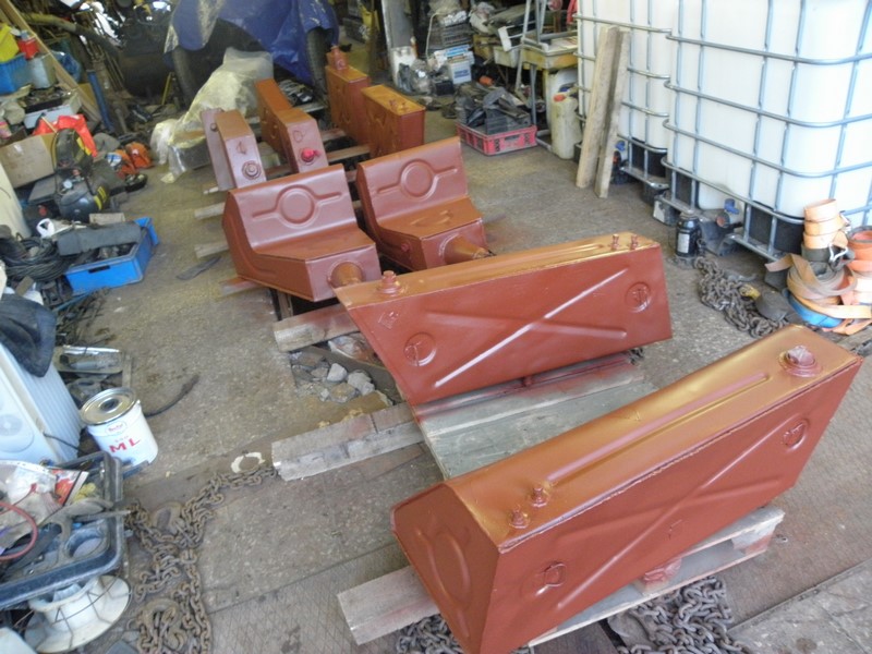

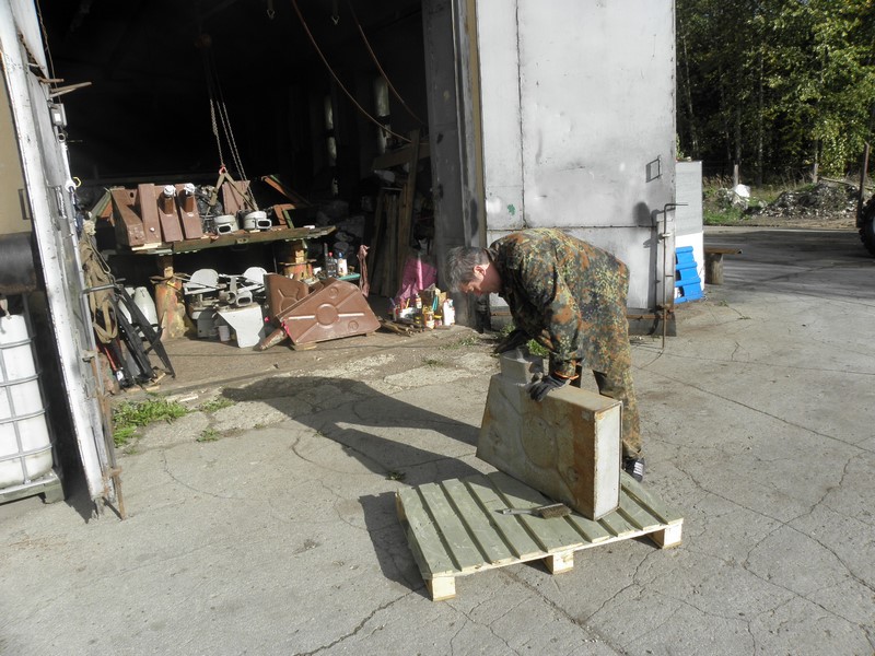

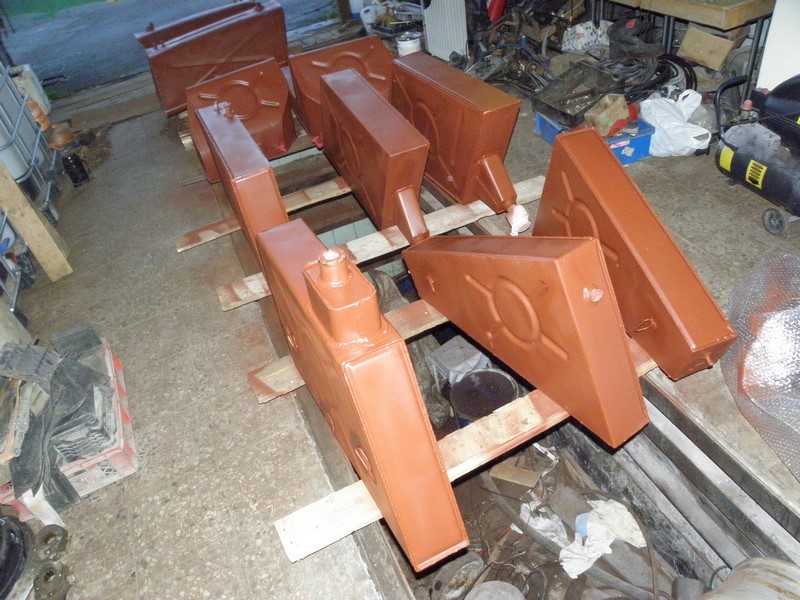

küte-õli paagid ja õhufiltri korpused said värvitud
P9230455 (Копировать).JPG (146.52 KiB) Vaadatud 9064 korda
P9230454 (Копировать).JPG (165.1 KiB) Vaadatud 9064 korda

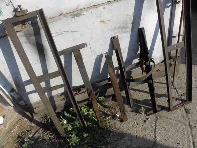

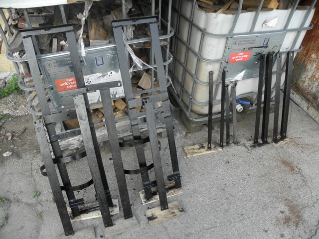

küte-õli paakide, õhufiltride kinnitused
P9190443 (Копировать).JPG (122.94 KiB) Vaadatud 9033 korda
P9190442 (Копировать).JPG (147.37 KiB) Vaadatud 9033 korda
värvitud
P9190446 (Копировать).JPG (122.49 KiB) Vaadatud 9032 korda
P9190445 (Копировать).JPG (128.51 KiB) Vaadatud 9032 korda

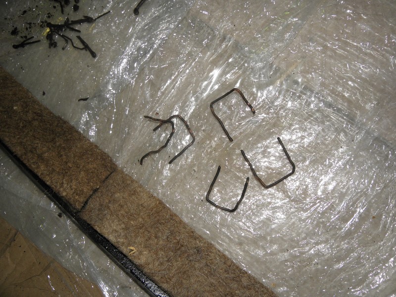

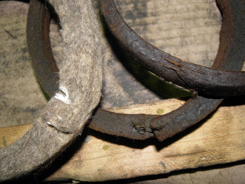

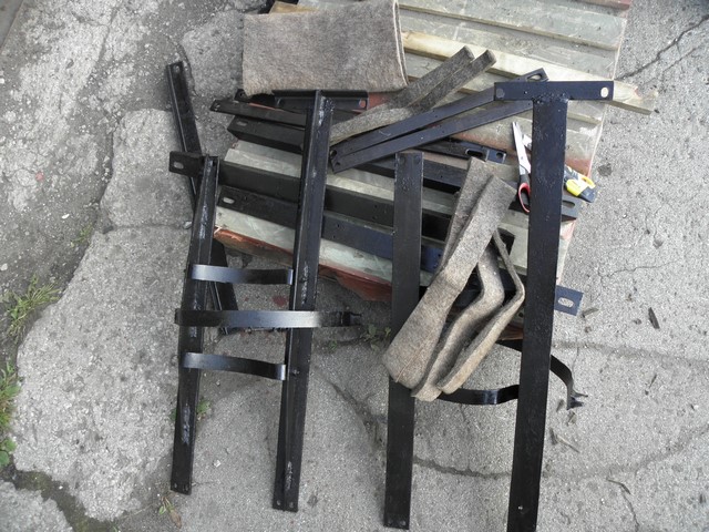

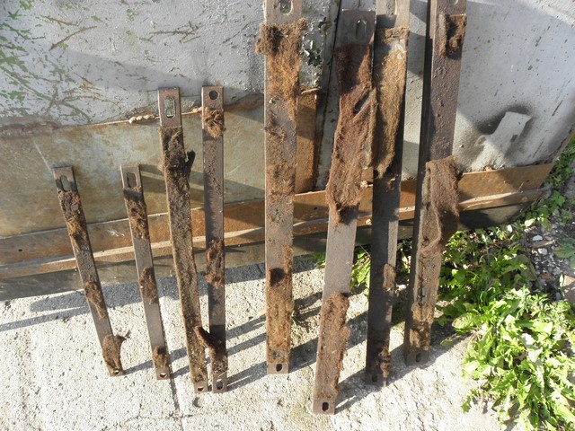

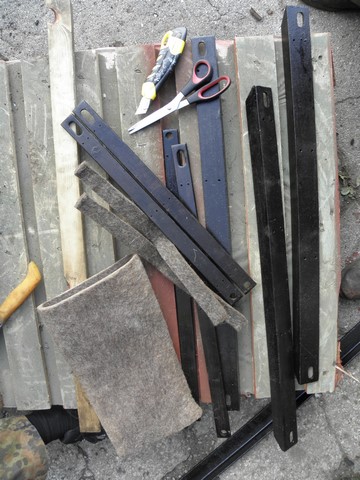

leidsime vildid, vahetame
P9290459 (Копировать).JPG (74.65 KiB) Vaadatud 9026 korda
P9290460 (Копировать).JPG (131.19 KiB) Vaadatud 9026 korda
vildi originaal kinnitus oli vasest traat, jäätame nii nagu oli
P9300464 (Копировать).JPG (182.32 KiB) Vaadatud 9025 korda
P9300462 (Копировать).JPG (155.79 KiB) Vaadatud 9025 korda

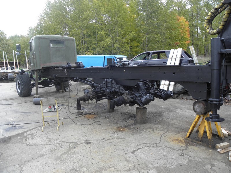

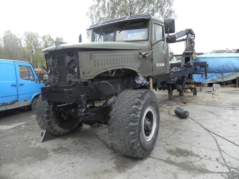

leidsime aja meie Kraz-i jaoks, ilma temata ei saa! tänu temale oleme palgu tanki ja suurtükide osasi metsast ja soost välja tirinud ja ära päästnud metalli korjajatest.

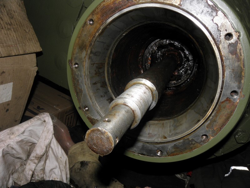

otsustasime tanki külgülekanned üle vaadata
PA060503 (Копировать).JPG (149.15 KiB) Vaadatud 8522 korda
PA060502 (Копировать).JPG (125.04 KiB) Vaadatud 8522 korda

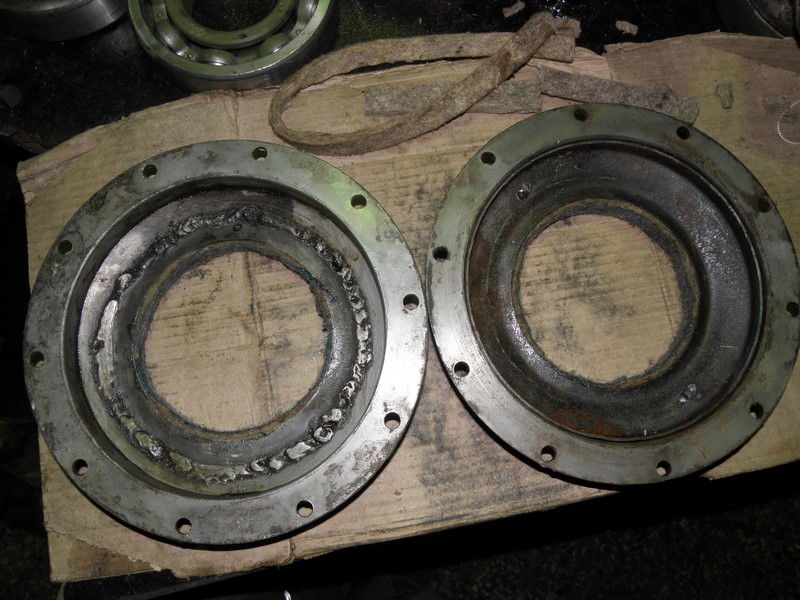

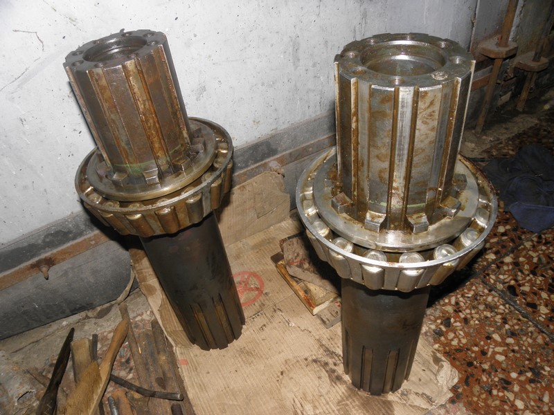

NARVAKAD
Postitusi: 361

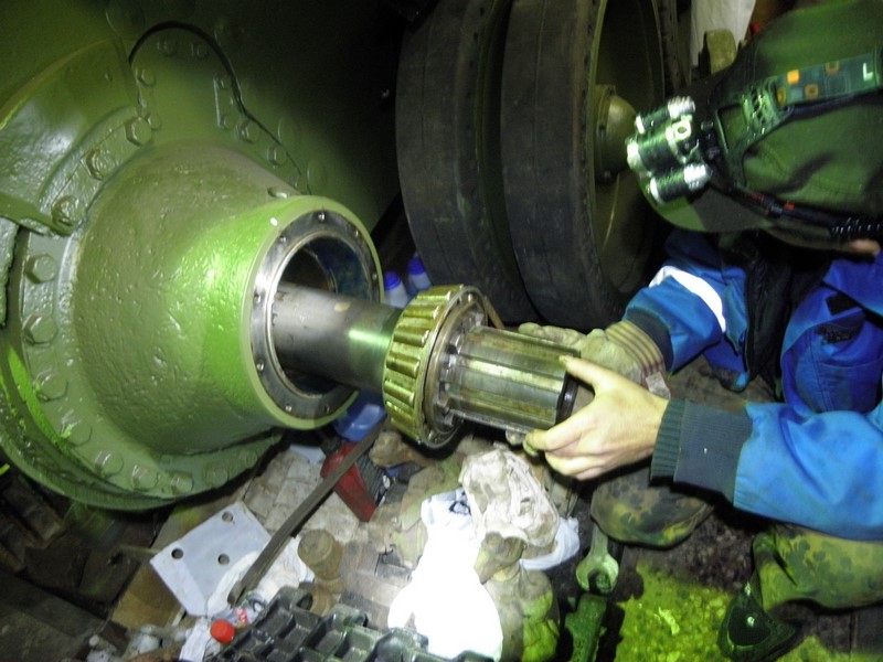

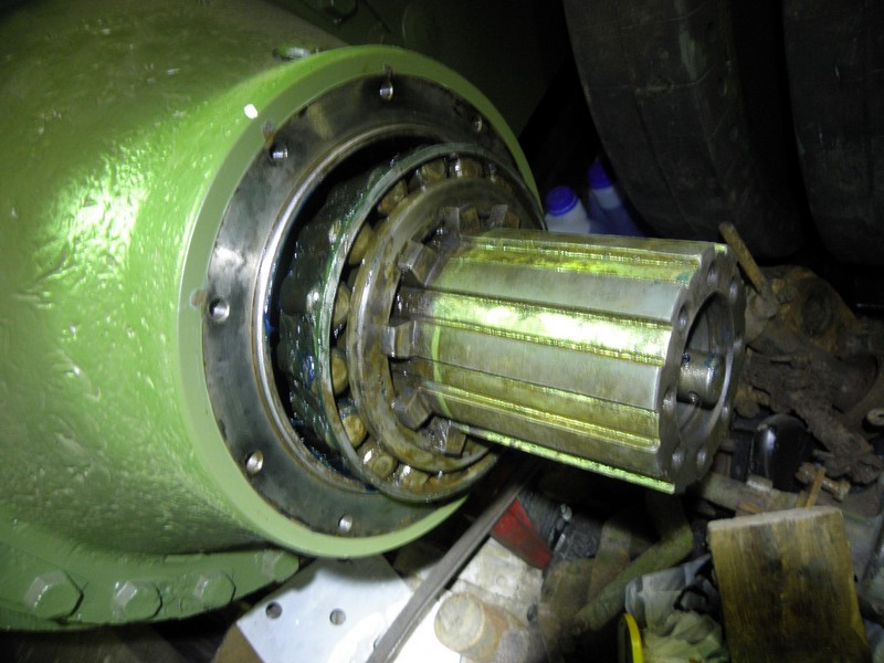

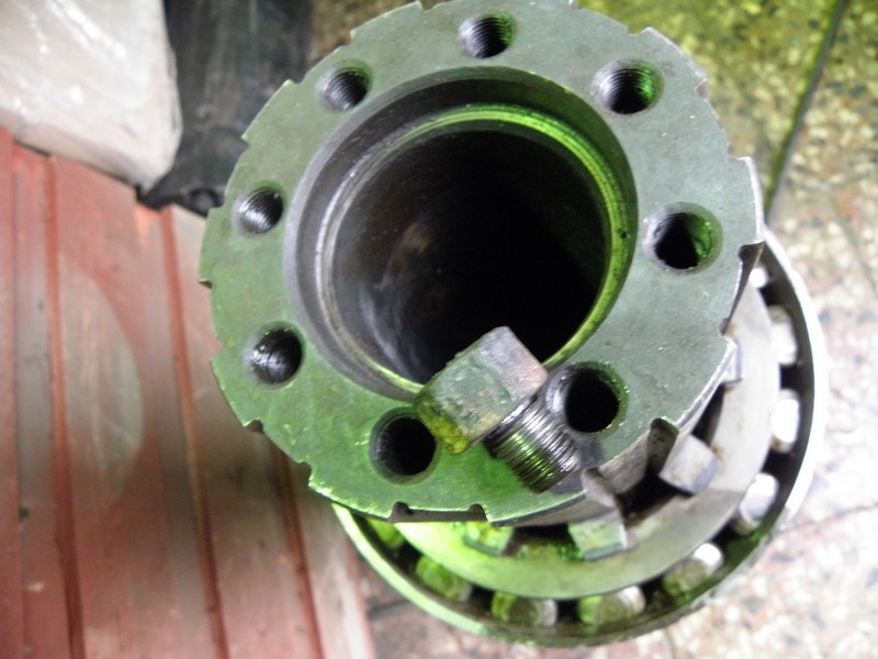

ühel võllil bolt oli murtud veel sõja ajal, keevitasime mutri külge ja keerasime välja
PA070511 (Копировать).JPG (123.68 KiB) Vaadatud 8506 korda
PA070519 (Копировать).JPG (108.75 KiB) Vaadatud 8506 korda

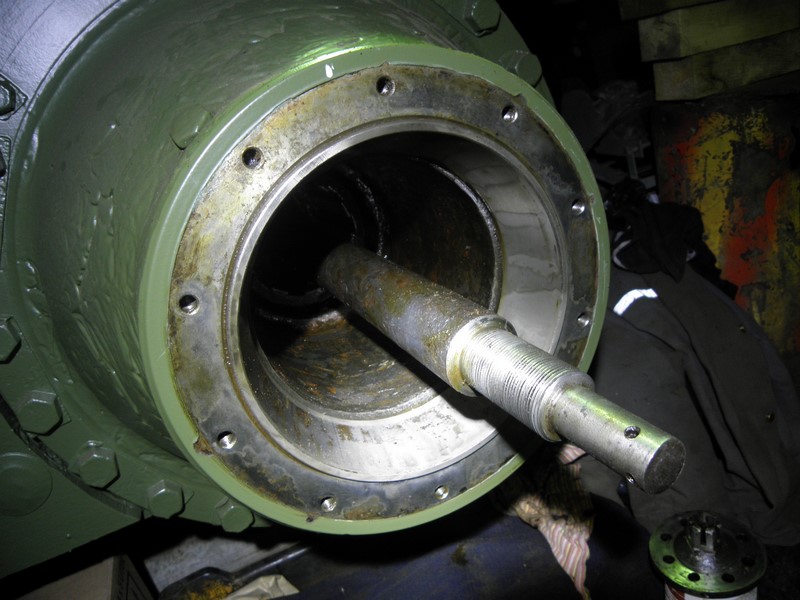

NARVAKAD
Postitusi: 361

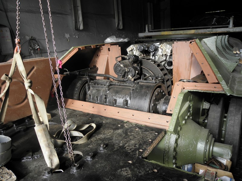

paneme kokku
PA070516 (Копировать).JPG (120.78 KiB) Vaadatud 8502 korda
PA070521 (Копировать).JPG (117.92 KiB) Vaadatud 8502 korda

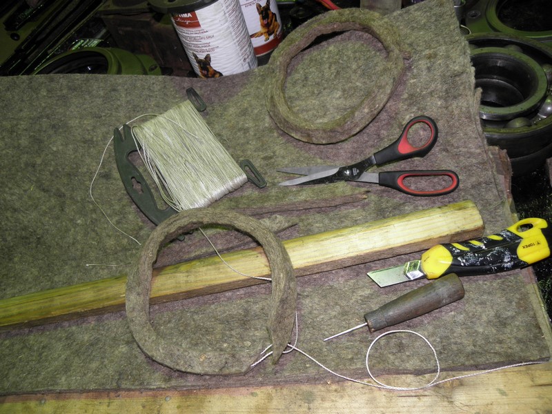

NARVAKAD
Postitusi: 361

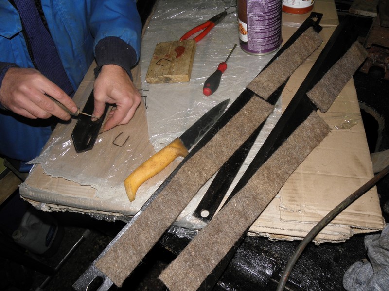

õpime tihendeid vildist õmblema
PA070525 (Копировать).JPG (173.8 KiB) Vaadatud 8499 korda
PA070526 (Копировать).JPG (159.83 KiB) Vaadatud 8499 korda

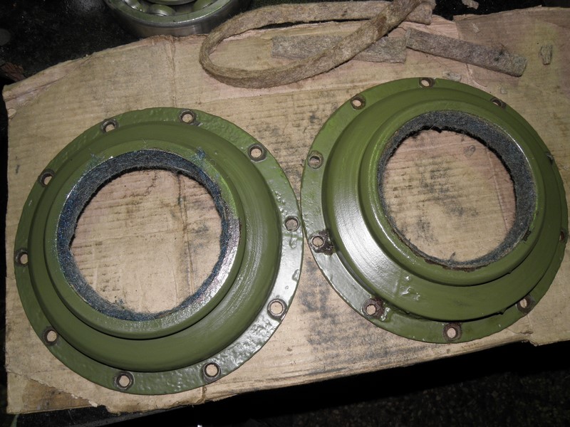

paneme uued tihendid külgülekanne reduktori kaantele
