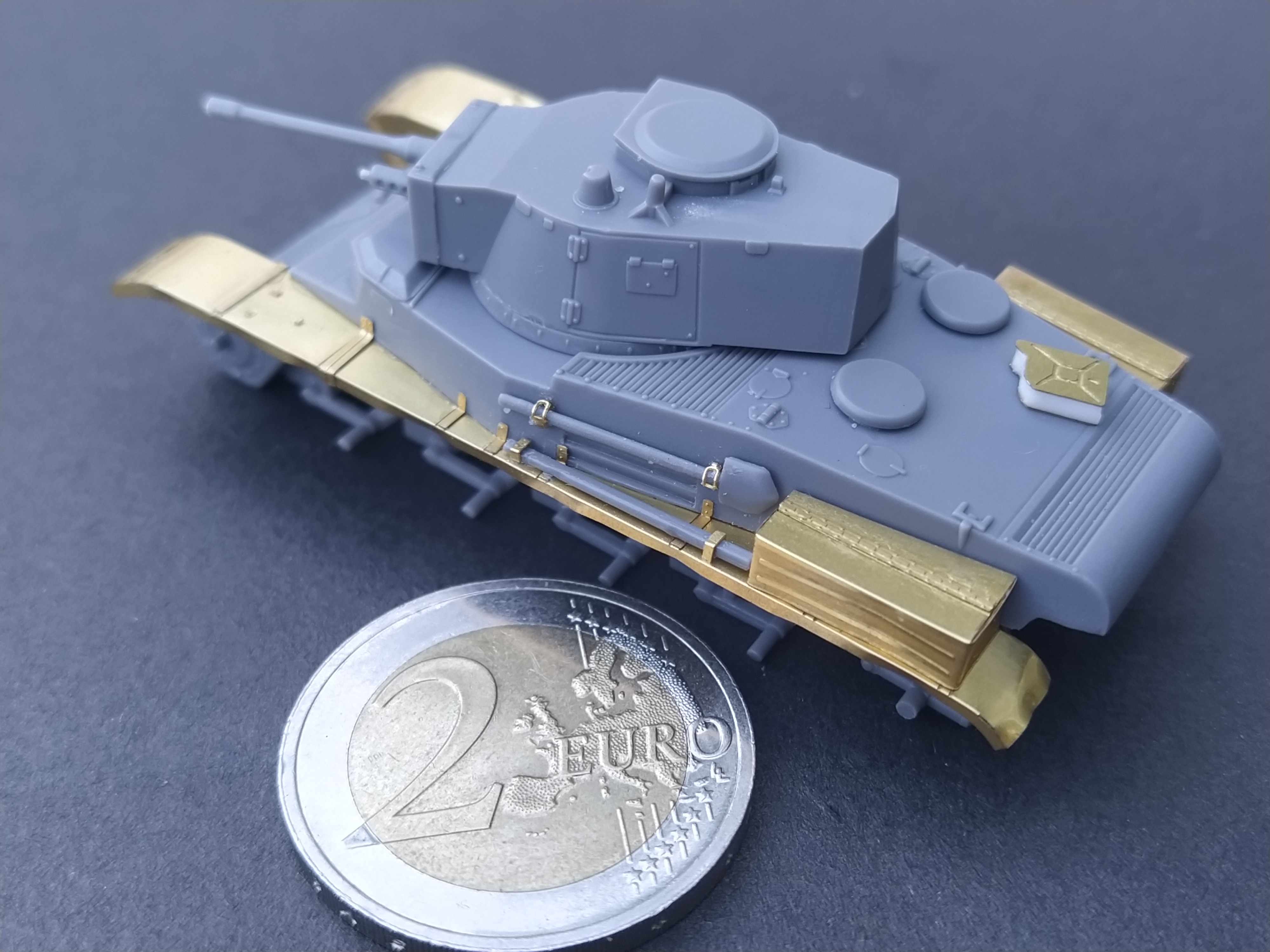

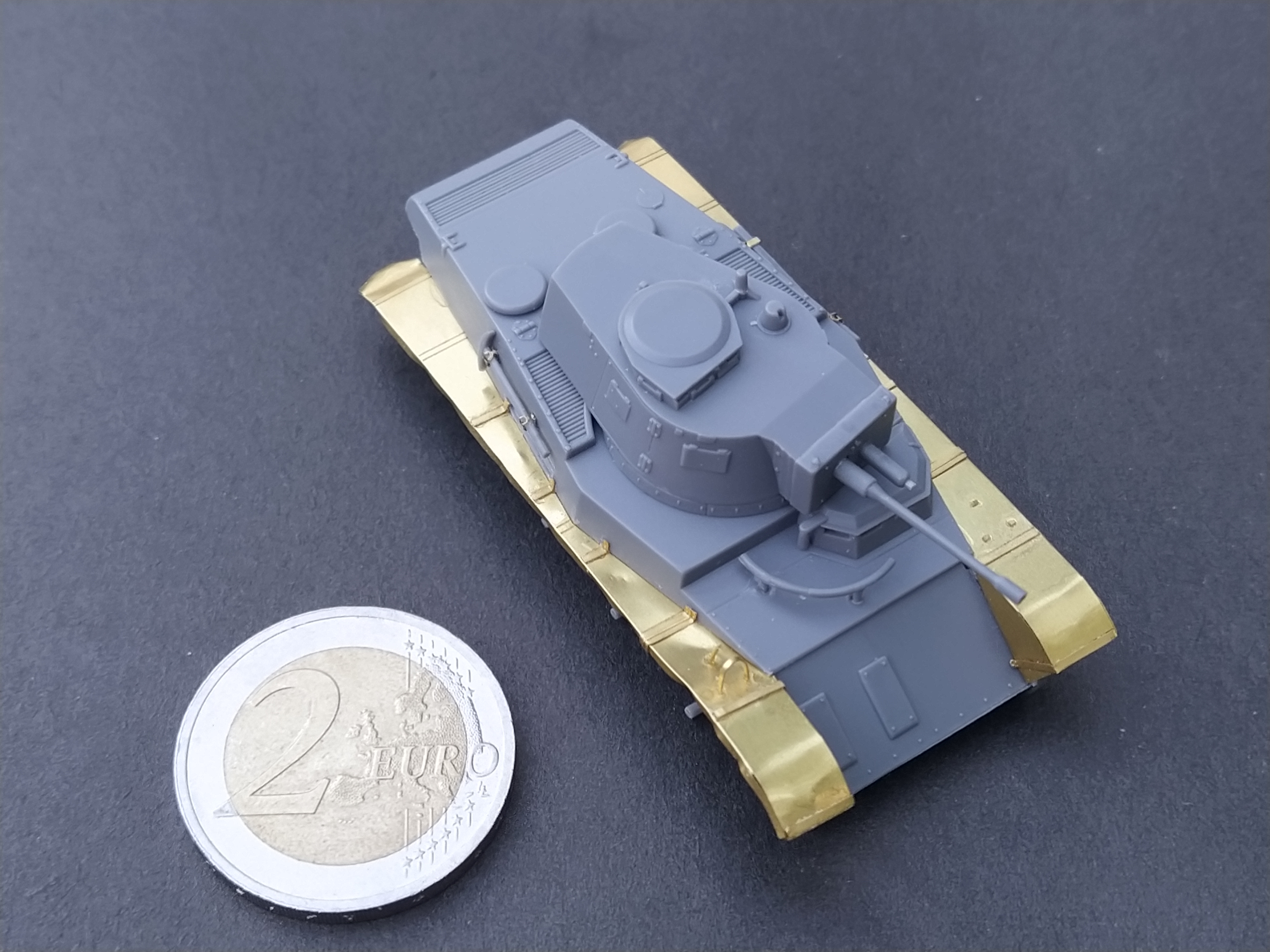

Tervist,
Taaskord oli pikk aeg ilma postitusteta, kuna aga 24.juunil oli sünnipäev, siis sai päeva töölt puhkust ja mudeliga tegeleda.
Eks praegu ehituse etappidest pilte, tegemist Toldi III, Ungari edasiarendus Toldi IIa-st, toodeti vaid 12 prototüüpi. Tootja IBG.
Huvitav backstory, mudeli mis ma tellisin oli Toldi IIa, mis erineb ainult torni poolest. Lisaks tellisin PE. Avanud karbi märkasin, et mulle oli saadetud vale sprue, mis oli Toldi III torn. Edasimüüjaga rääkides ja selgitades öeldi mulle, et ma vaatan asja valesti ja mulle saadeti õige asi. Eks jäin alla ning pidin Toldi III leppima, seetõttu ei saanud ma kasutada PE torni jaoks( tagumine kast nagu Panzeritel torni küljes).
Kui keegi kavatseb IBG Toldi seeriat osta kunagi, soovitan, pole PE vaja, see vaid tühi tähi. Mudel on väga hea ja detailne ilma PE, kasutasin vaid fender-eid ja klambreid. Ka roomikud on imelise L&L, kuid väga väikesed. Kes tahab pisemat skaalat ehitada, soovitan Toldi seeriat IBG poolt.

Näeb kena ja puhas välja.
Mina küll ütleks, et see plekk mis seal küljes on, annab talle ikkagi märkimisväärselt juurde.

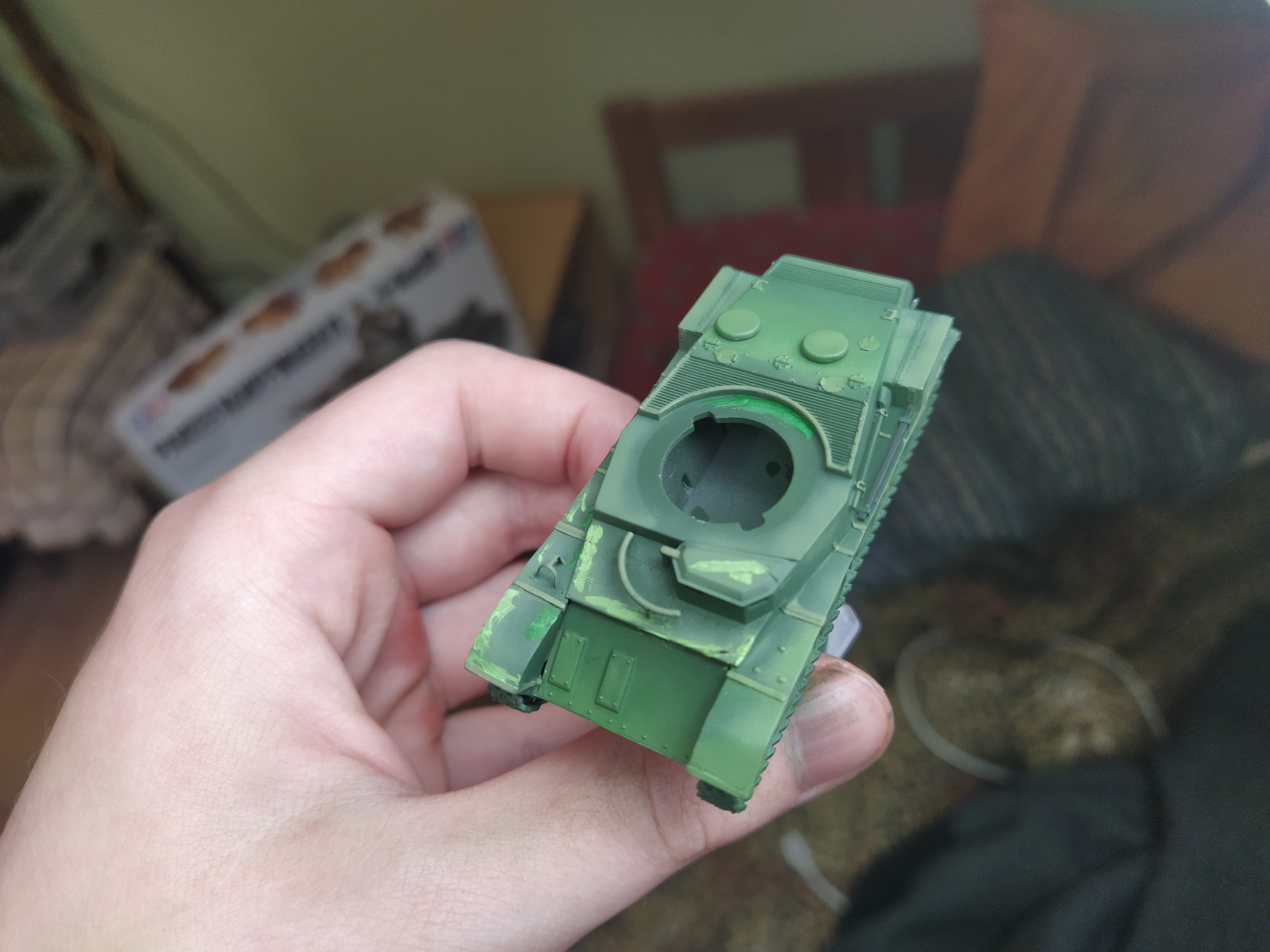

Lisan siia pisikese loo omapoolsest äpradusest.

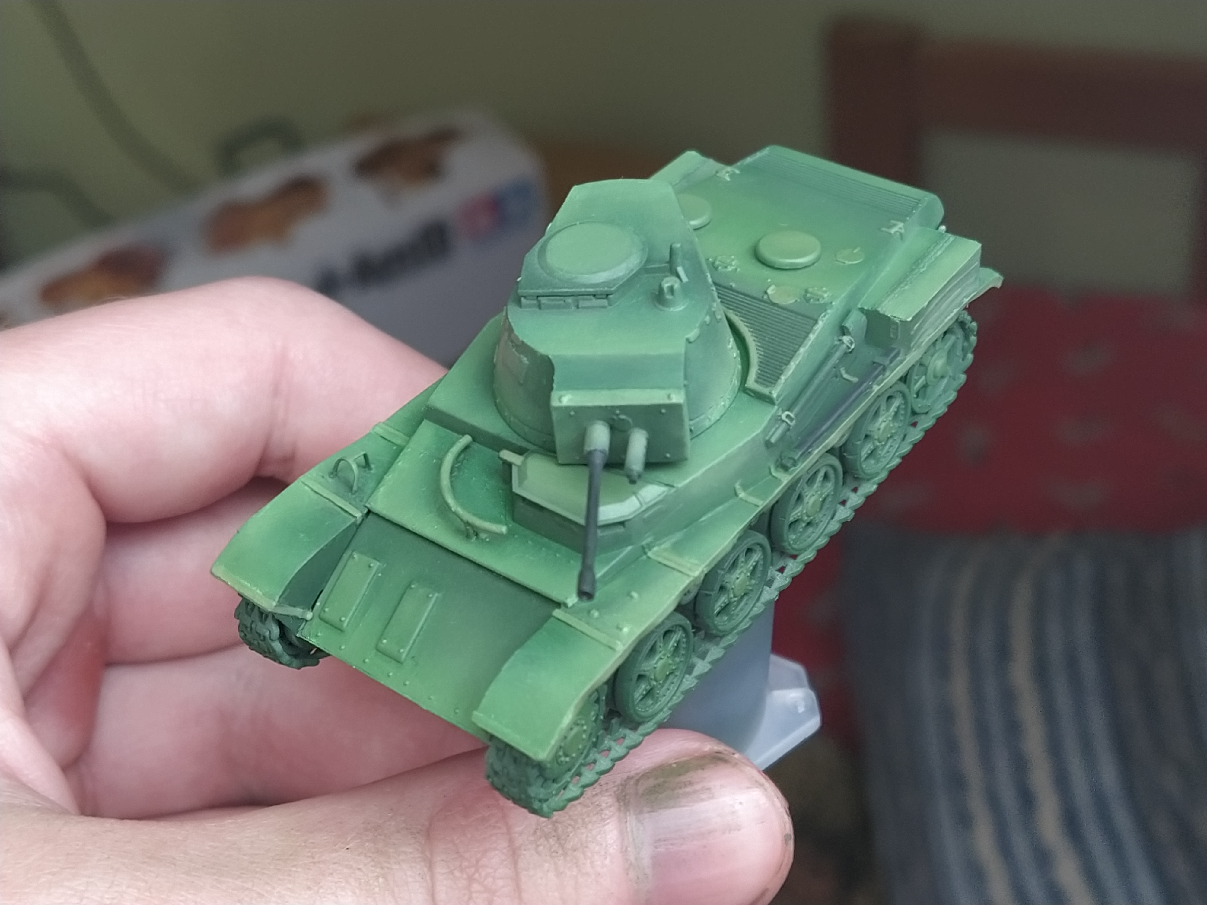

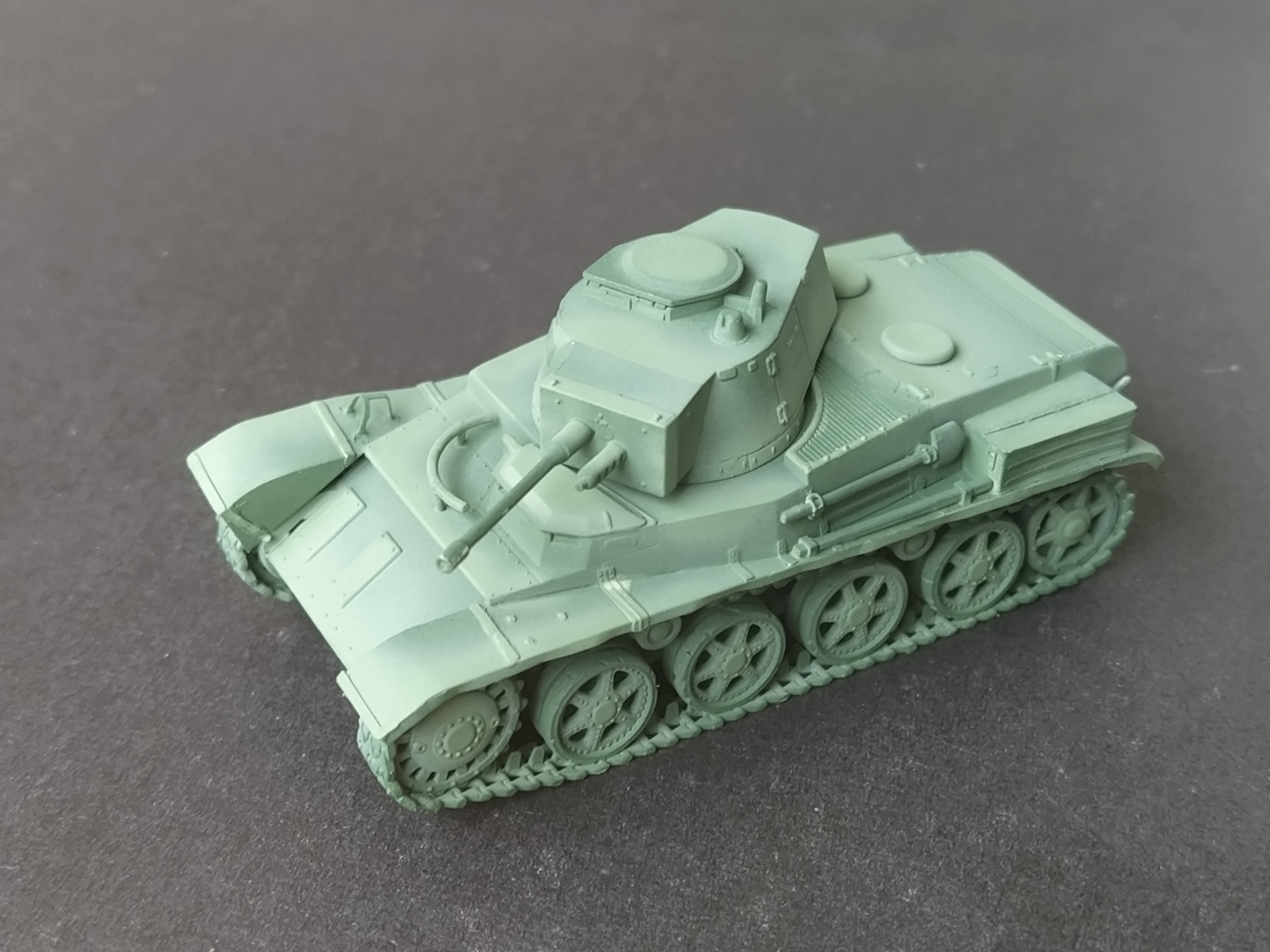

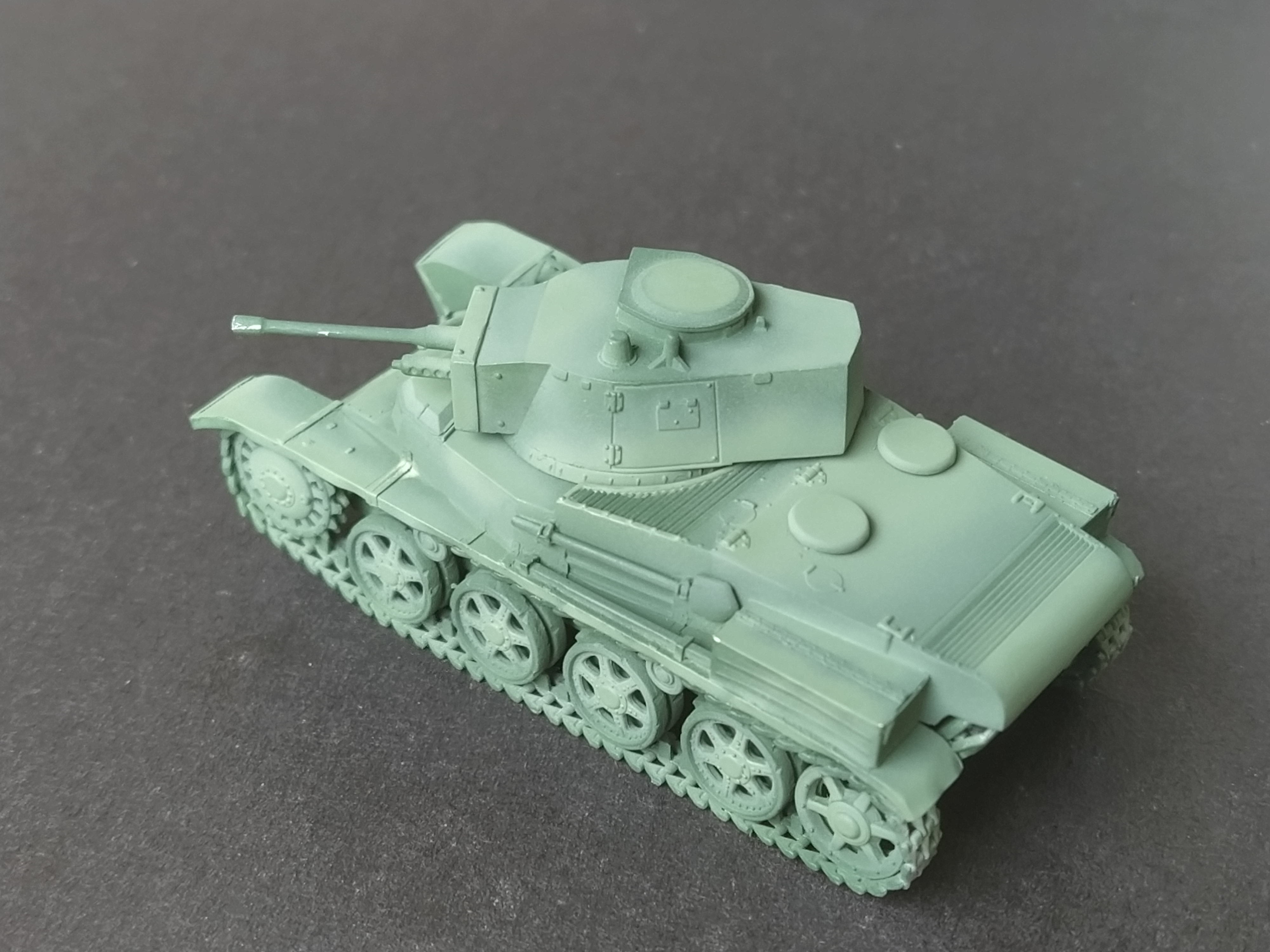

Mudeli värvimine, etapp mis mulle väga ei meeldi. Miks? Põhjus lihtne, ma suudan alati millegagi puusse panna. Seekord oli minu õnnetuseks värvi toon. Pildid all on algsest värvis, mulle jäi pinnuks silma baastoon, värvi sai helendatud liiga palju Tamiya "deck tan"-iga, kuigi kasutasin ka kollast. Tulemuseks oli selline kriidine roheline toon, mis ei ole ligilähedanegi päris toonile.
Tulemus selline:
Õnneks sai kõik korrekteeritud õlivärvidega, segasin kokku õiget tooni ja muutsin seda heledamaks ainult kollasega.
Pilt on võetud katuseakna kardina all, seepärast ta näeb ka veidi imelik välja. Tagumiselt mootoritekilt on näha tulemust ja eespool näha protsessi.
Mudel on tegelikult juba valmis, seega ei lase teil kaua oodata ja umbkaudu esmaspäeval laen üles lõplikud pildid.

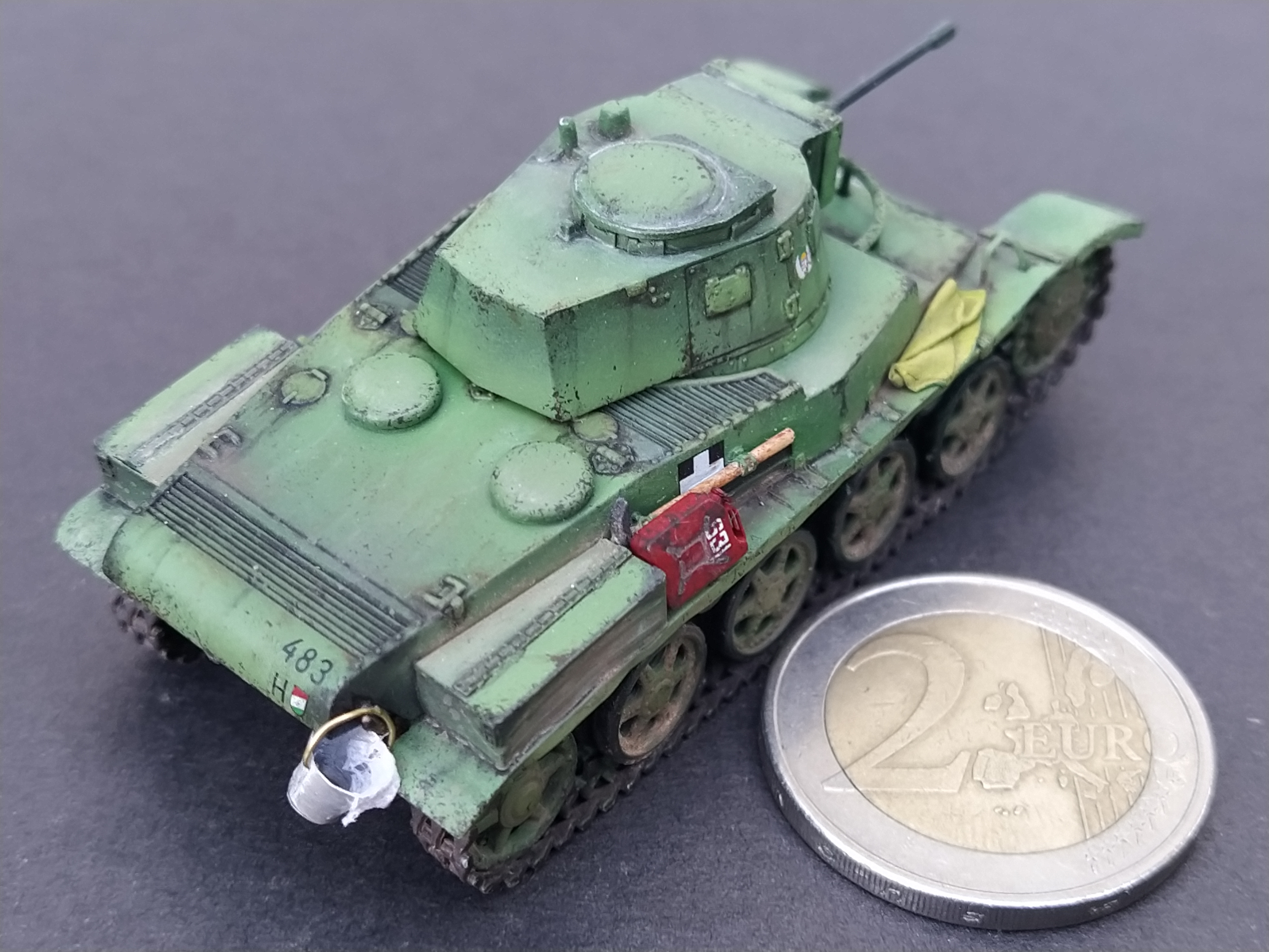

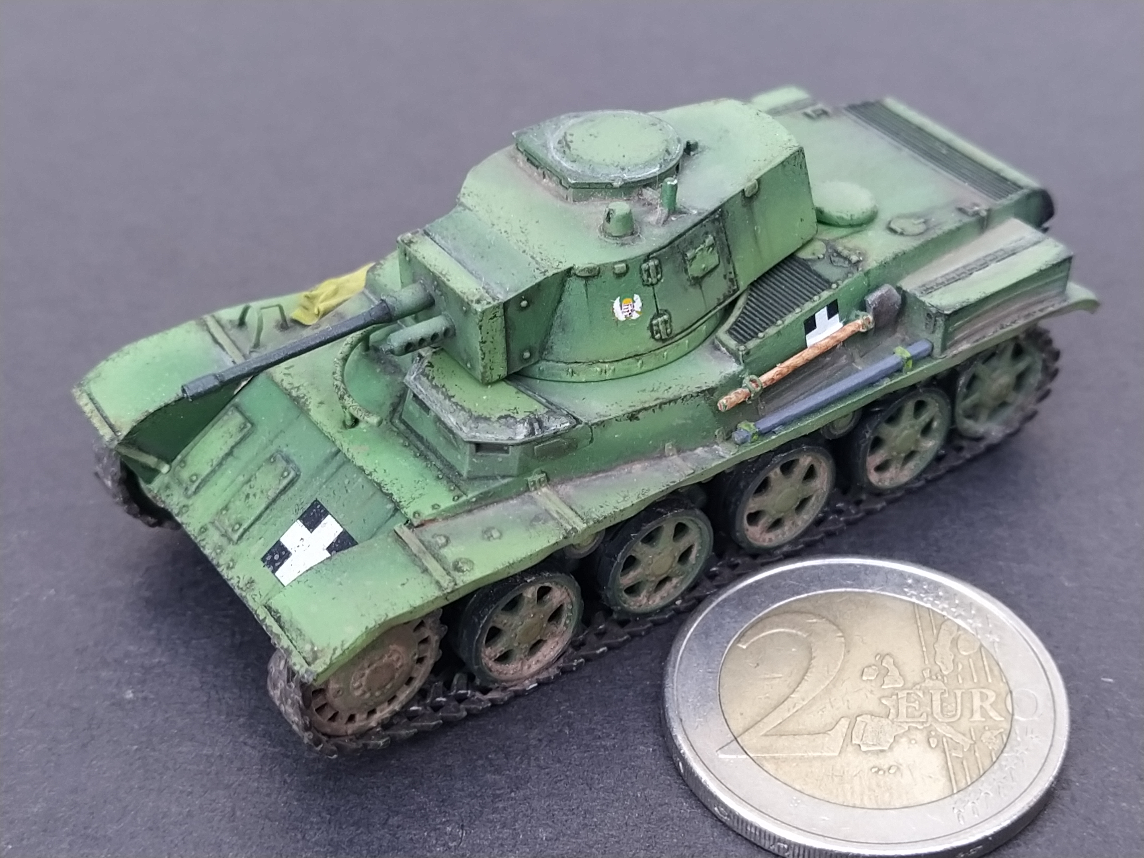

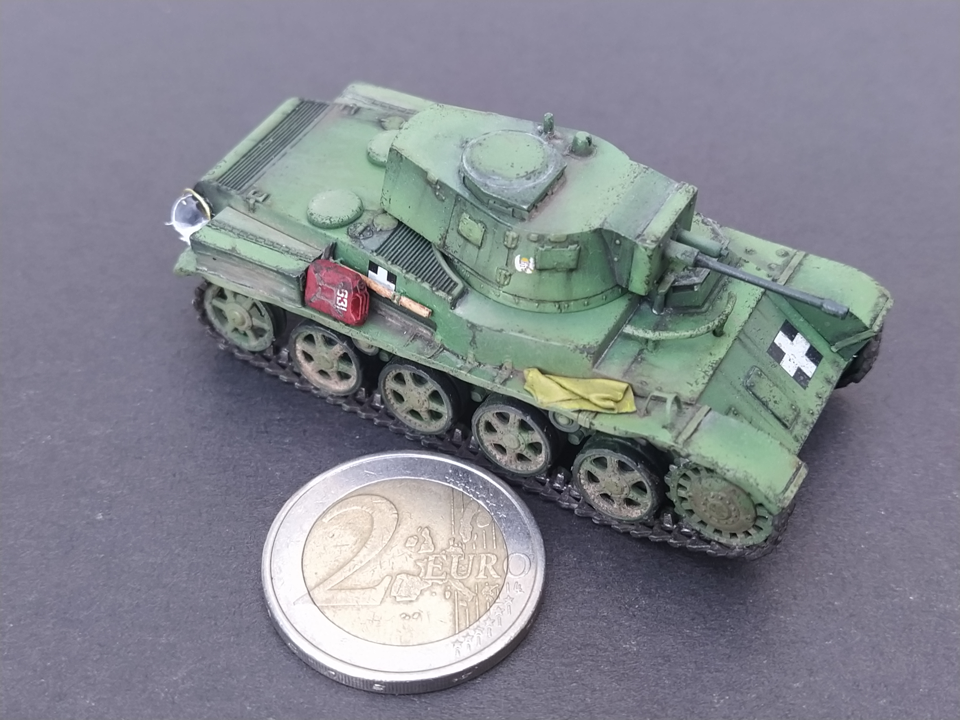

Nagu siis lubatud sai, valmis töö.
Esmalt lasin terve mudeli üle Tamiya semi glossiga, mille järel kasutasin washe/pesu. Seejärel tuli chippimine ja õlivärvidega streakimine ning tolmu aluskiht.
Kere enamasti tehtud liikusin roomikute juurde, algselt värvisin ratta kummid mustaks Tamiya Nato Black-iga, seejärel roomikud tume pruuniks. Sisemised hambad ja rataste metallosad, mis saaksid hõõrudes poleerituks värvisin kergel Citadeli Leadbelcher-iga. Lõpetuseks washisin roomikud mustaga.
Tolmu ja mulla jaoks kasutasin pigmente, mis ma ise tegin kunstipoest ostetud pastellidest. Kandsin pigmendid nurkadesse ja masinatekile, lisaks ka roomikutele. Viimaseks viimistluseks ja pritsemteks kasutasin tamiya värve pritsmete tegemiseks.
Mõned väiksemad detailid nagu kütuseplekid ja õli sai lisatud õlivärvidega ja Ammo wet effect-iga, sellega sai ka muda toonitada. Lisaks kasutasin õlivärve puidu toonitamiseks ja huvitamaks muutmiseks.
Viimaks,
Suutsin ka ära kaotada jack-i, mis pidi masin kõrvale käima, selle koha asendasin kanistriga, mis sai valatud resin-ist ning täiendatud uue PE handle-i ja korkiga. Lisaks lisasin ka riidelapi, mille värvisin kollaseks ja toonitasin õlivärvidega. Kõige viimaseks jäi ämber, mille scratchisin.

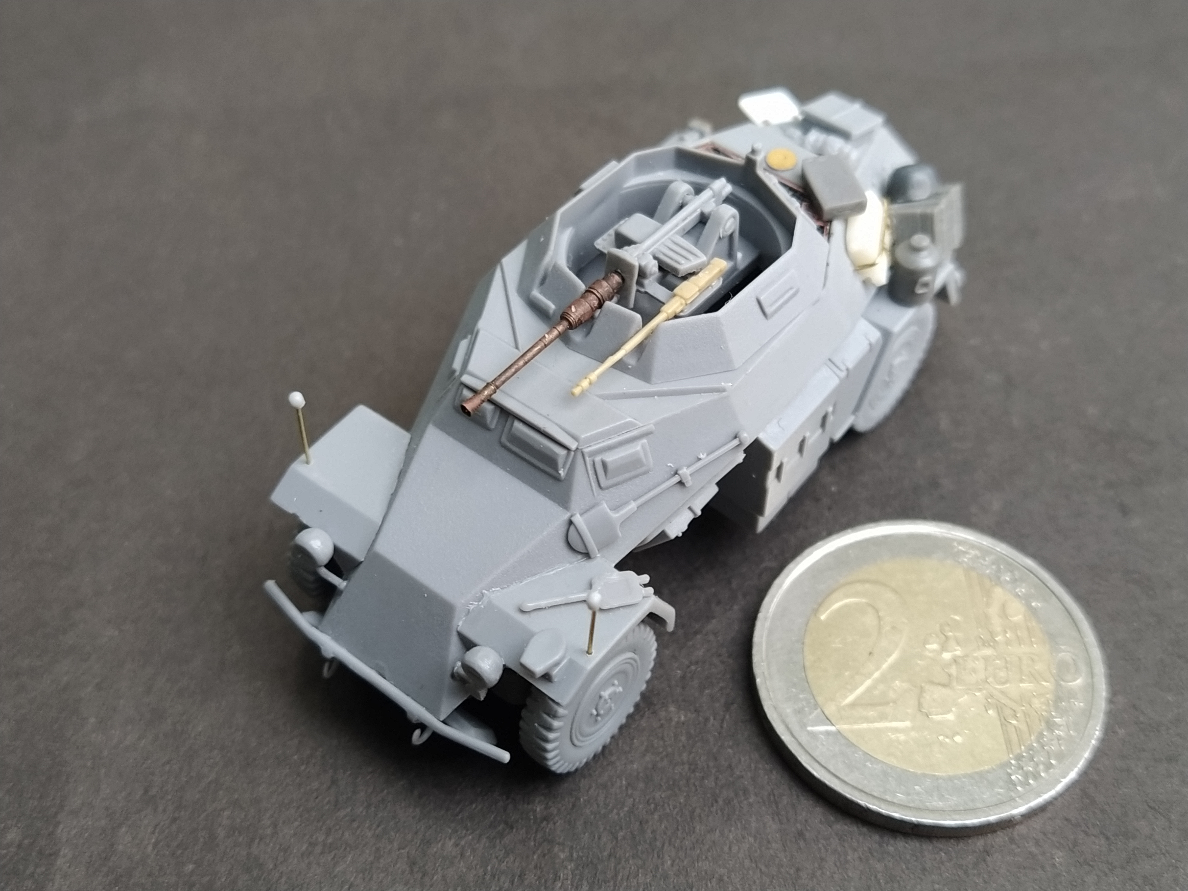

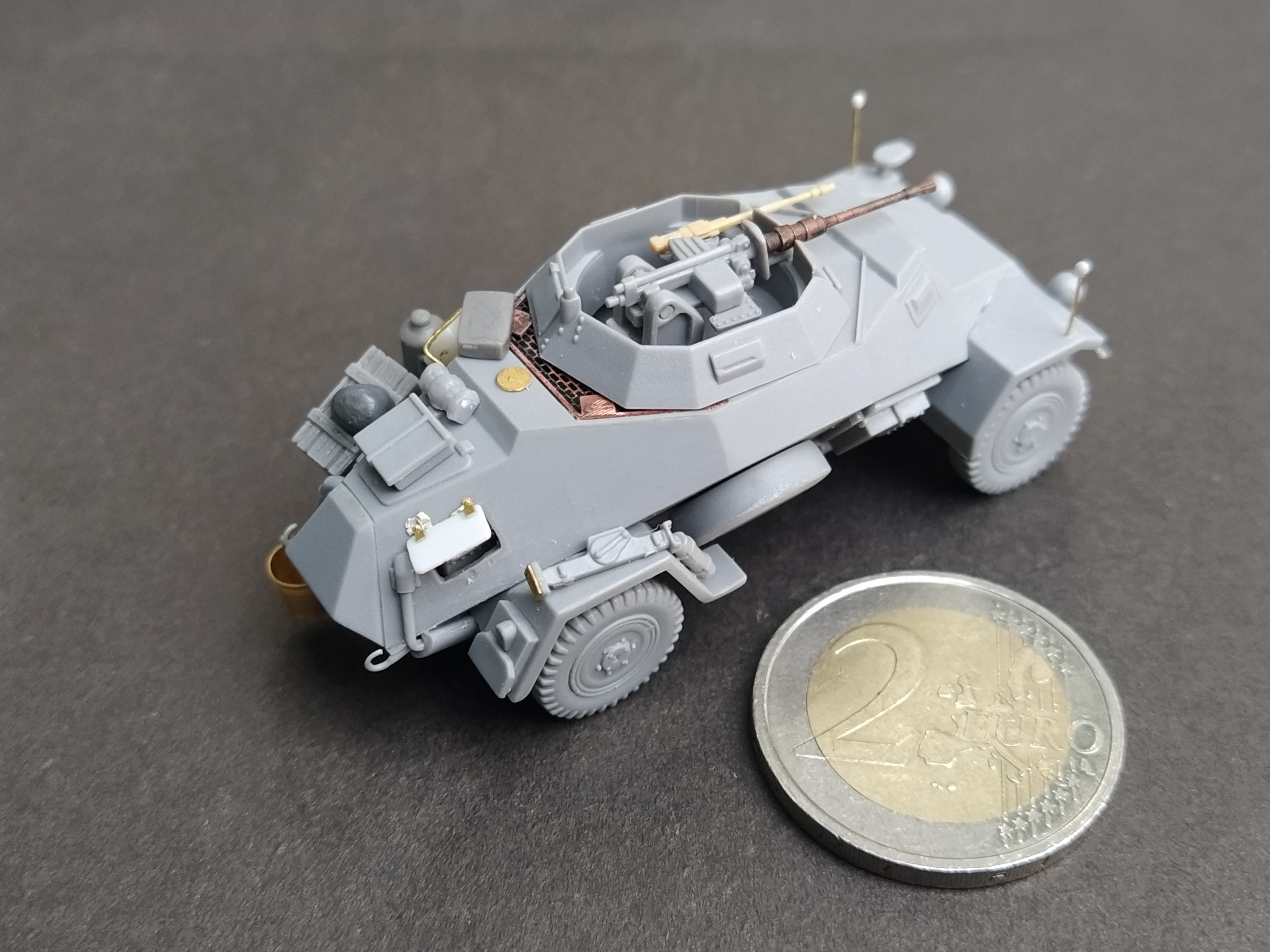

Sdkfz 222
Skaala: 1/72
Tootja: ICM

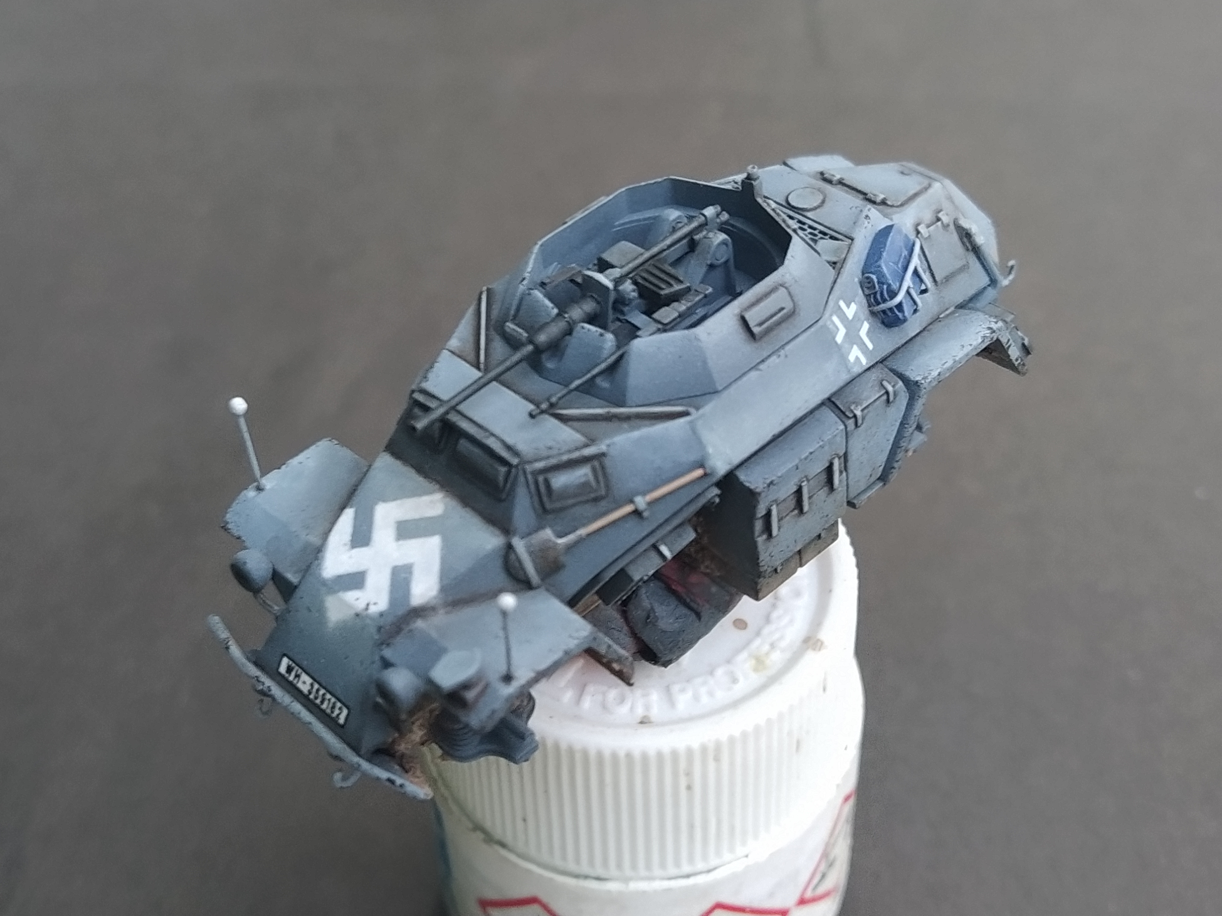

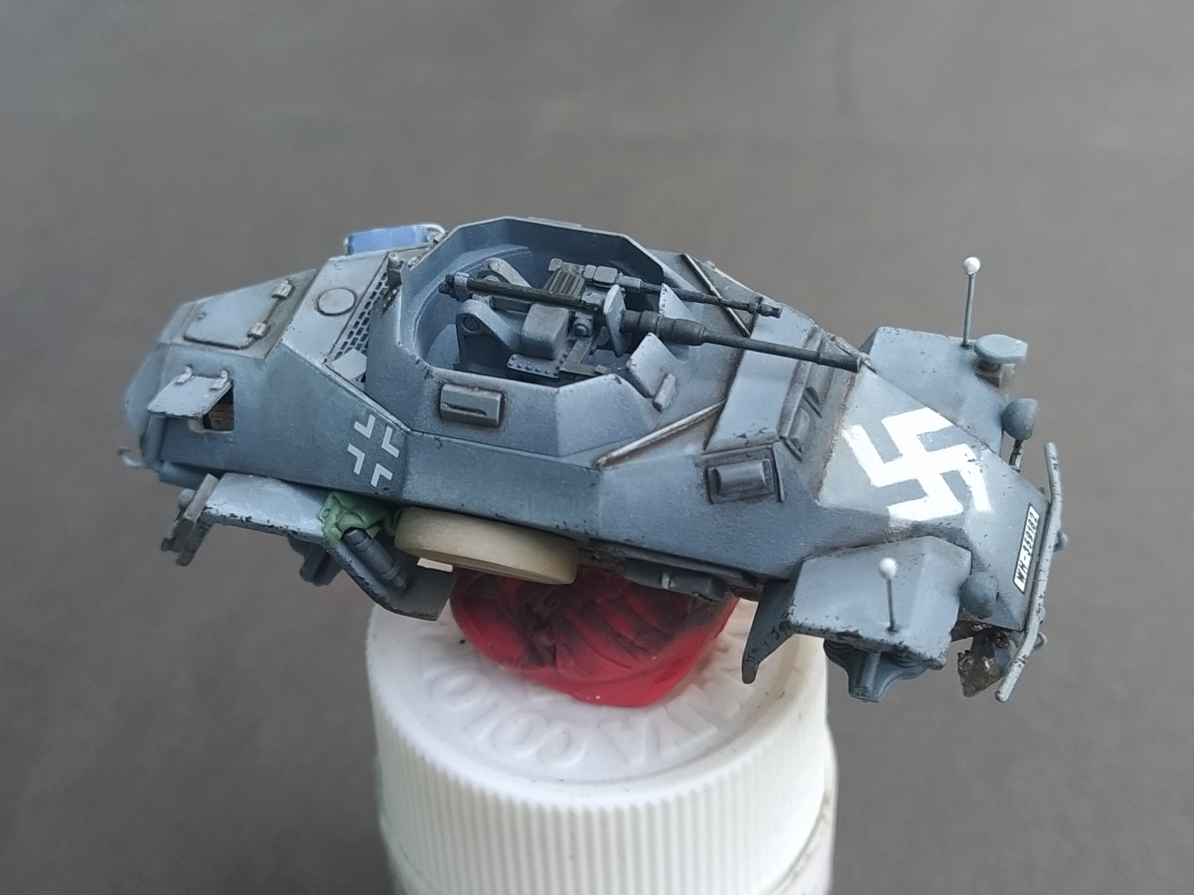

Mõtlesin, et värvin ka oma sdkfz 222 tankihallikaks nagu Fosiil tegi. Siin on siis minu proov koos modulatsiooniga. Ainuke asi mis hetkel lisatud on on wash ja kriimud koos muda värvi baasiga.
Pilt mille järgi sain inspiratsiooni. Tegu on SS masinaga nagu numbriplaadilt kohe märgata on. Tahtsin ka SS masinat teha, kuid mul polnud õigeid numbrimärke, seega tegin kapotile ainult haakristi.
Ütlen ka kohe ette ära, et mingeid probleeme ei soovi, see haakrist oli tehtud kunstilisel eesmärgil, mitte poliitilisel. Ma ei kasutanud seda poliitilisel eesmärgil või idee eesmärgi levitamiseks. Kui see kellegi arvamust solvab või riivab ja sooviks, et ma pildil haakristi ära hajutaks, siis palun kirjutage tsivileeritult paludes. Loodan mitte probleeme tekitada.

Masinast hetkelised pildid, pean veel hakkama õlivärvide, muda ja summutite roostega tegelema.

Väga kena mudel.
Ka osad Wehrmachti üksused, kasutasid oma soomusautodel, selliseid valgeid haakriste 1941. aasta suvel. Identifitseerimiseks Luftwaffe lennukitele. Kahjuks hetkel ühtegi pilti SdKfz 222-st ei leidnud.
Fotol olev SdKfz 222, kuulus SS-Ratsaväe brigaadi. Kindlasti kasutas, sellist valget haakristi ka SS diviis "Wiking", lisaks soomusautodele ka diviisi autodel ja veoautodel.
Igatahes jõudu mudeli ehitusel.

Näeb hea välja, sellises väiksemas mõõtkavas sobib säärane heledam tankihall väga hästi.
PS: Ära nende haakristide näitamise pärast muretse. Siinkandis ja käesolevas foorumis õnneks ei ole mingit suuremat hüsteeriat erineva sümboolika osas.
