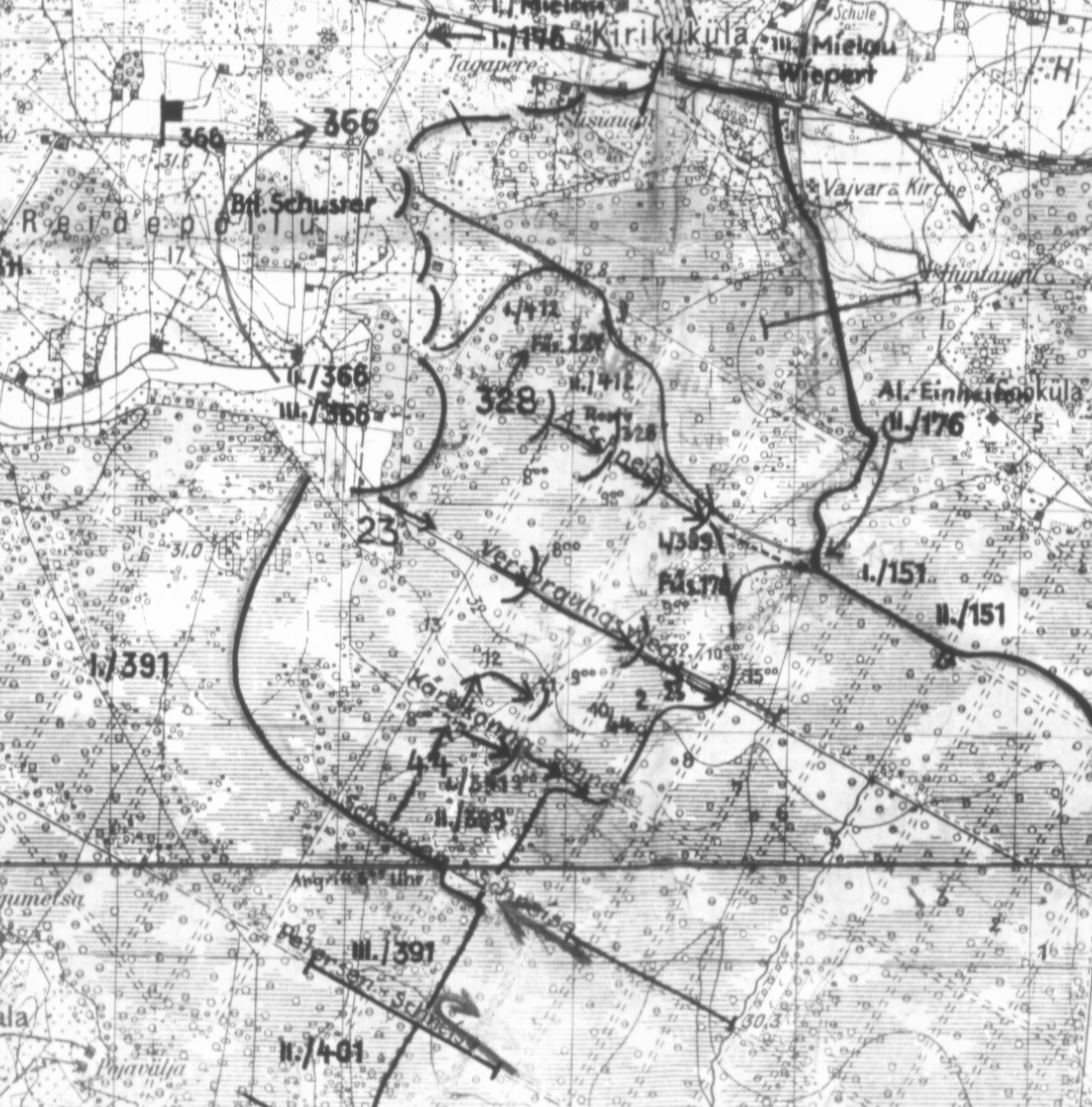

Re: Krivasoo kott.
Avaldame siis siin selle kaardi.oleeg kirjutas:Ei tule justkui ette...Ma ei mäleta, kas nende sihtide kaart koos tähistustega on kusagil ilmunud?
Re: Krivasoo kott.
Kestvad kiiduavaldused, kena kaarditükk.
A-schneise ääres põhja pool esimest poolkaart on mingi saksa üksus paigal olnud piki kraavi metsas, on relvi laetud ja einet võetud. Üksuse üks tiib on tulelöögis korralikult pihta saanud, kildudest purustatud nodi ja voronkad. Strachwitzi ürituse liigume saapast välja just A-schneiset pidi.
Nodi seal enam eriti pole, kui kellelgi lamp süttis.
