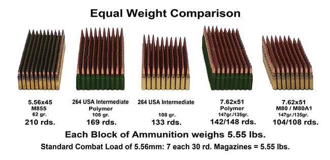

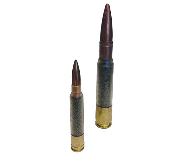

Polümeeride kasutamine vähendab kaalu 20-40 protsenti.
Tavamoona kaaluvõrdlus.
- kaaluvõrdlus.jpg (62 KiB) Vaadatud 5773 korda
- polymer cartridge.jpg (37.32 KiB) Vaadatud 5773 korda
