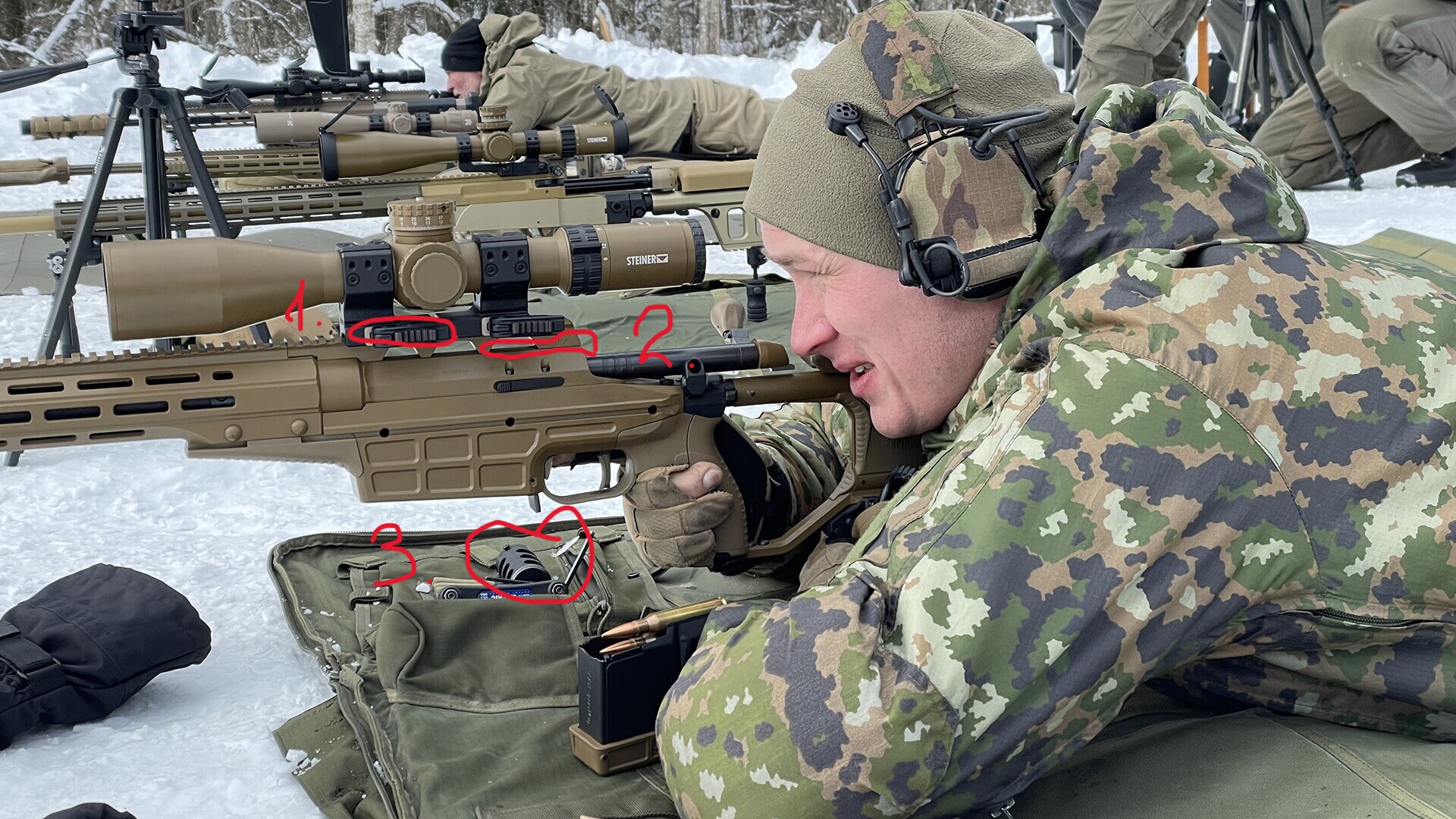

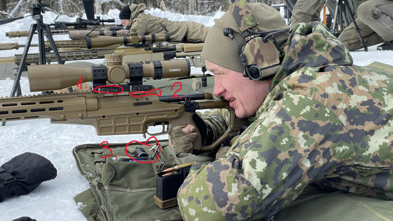

Kõik konkursil osalevad relvasüsteemid on korralikud. Pildil olevad laskurid on tehaste töötajad. Kohalikud said ka lasta, kuid neid ei pildistatud ja filmitud. Välja valitakse see, kes pakub kõige paremat hinda ja elutsükli tuge. Sako tehas on Riihimäel, Desert Techil Utah osariigis. Haenel ja Unique Alpine on põhimõtteliselt väikesed töökojad, mis asuvad Saksamaal ja teevad tellimuse peale üksikrelvi ning väikeseeriaid.
