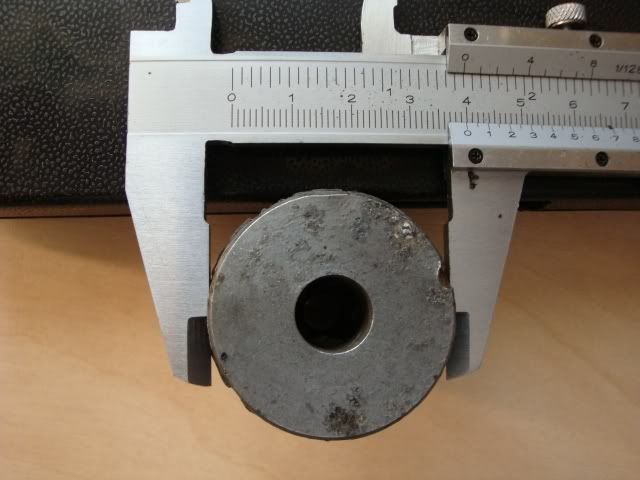

Tundmatu mürsu otsik

Ilma ühegi märgita mürsu otsik (seest tühi). Leiukoha järgi võib oletada sakslast.

Paistab 37mm? Flak või Pak siis vast? :roll:

Milleks see mürsuots kahest osast koosneb?

EOD
Postitusi: 4694
Liitunud: 12 Jaan, 2006 15:57
Postitus Postitas EOD »
See on vaid osa sütikust. Kui see lahti keerata, leiad seest tsentrifugaalkaitse vihid ja lööknõela. Süütekapsel puudub. Samuti puudub alumine osa ja inertsketas, mis tõukas süütekapslit nõela poole kui mürsk tabas takistust küljega.
Sellisel kujul on sütik täiesti ohutu kui just lahtikeeramisel lööknõelaga sõrme ei torka. :lol:
Markeeringud olid alumisel, puuduval osal. Sarnaseid sütikuid oli mitu, seetõttu täpset marki ei hakka ennustama.
Horst
Postitusi: 363
Liitunud: 12 Veebr, 2005 0:58
Postitus Postitas Horst »
Mingid vihid ülemises kolmandikus tõepoolest paistavad, kui ava sisemist külge hästi uurida. Muidu aga läbiv ava ja ei mingit nõela. Seega igatpidi ohutu. :) Tänud!

Plönn
Postitusi: 996
Liitunud: 08 Dets, 2007 15:30
Asukoht: Dorpats
Postitus Postitas Plönn »
Samad leiud Jõgevestelt, nõelad sees ja leebed deformatsiooni jäljed siin-seal. Arvan et tegu on lõhkenud miinipilduja-miinide säilinud sütikutega . Kohast kus neid võib leida ,on ilmselt vaid miinipildujaga tulistatud. ( Poleerides / lihvides jäävad neist päris kenad ja ohutud mälestused viimasest Maailmasõjast.)
Frundsberg
Postitusi: 1649
Liitunud: 15 Mär, 2005 10:15
Postitus Postitas Frundsberg »
Saksa miinipilduja miini sütik see nüüd küll ei ole, pigem ikka 3,7cm Flak või Pak. Sa võiks enda sütikutest ka pildid üles panna, saaks täpsemalt vaadata, mida sa sealt Jõgevestelt leidsid.
