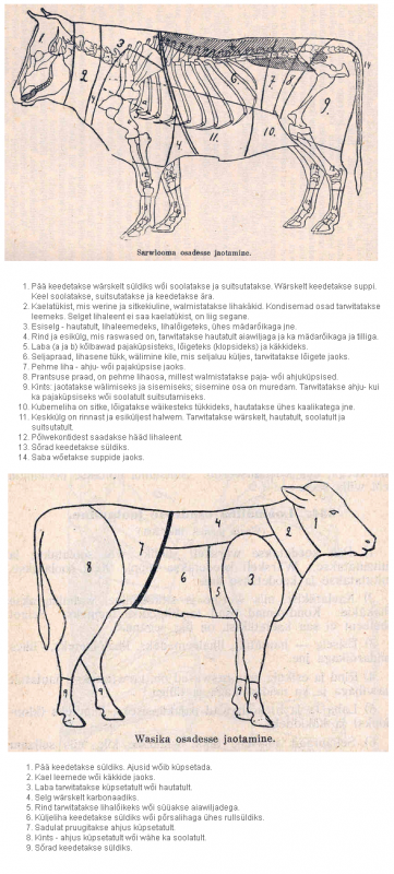

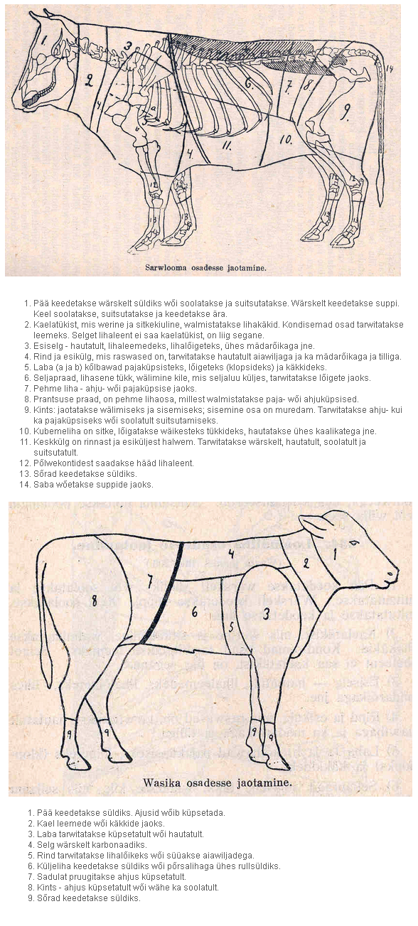

Sissejuhatuseks siis näide aastast 1927, kuidas ühe looma rümpa tükeldada ja milleks midagi soovituslikult kasutada
Etteruttavalt märgime ära, et lihast valmistatud toote maitseomadusi mõjutab muuhulgas ka see, kas toode valmistatakse värskest lihast (vanade normide järgi siis pidi rümp olema tükeldatud hiljemalt 1,2 kuni 1,5 tundi pärast looma/sea/lamba jne tapmist), või sügavkülmutatud lihast.

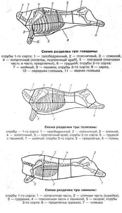

GOST järgi lihakeha jaotumine I ja II sordi lihaks:
Ja see mis üle jääb olid (on?) subproduktid (keel, neerud, aju, maks, süda, kopsud, diafragma, luuüdi, nahk/kamar jne.)

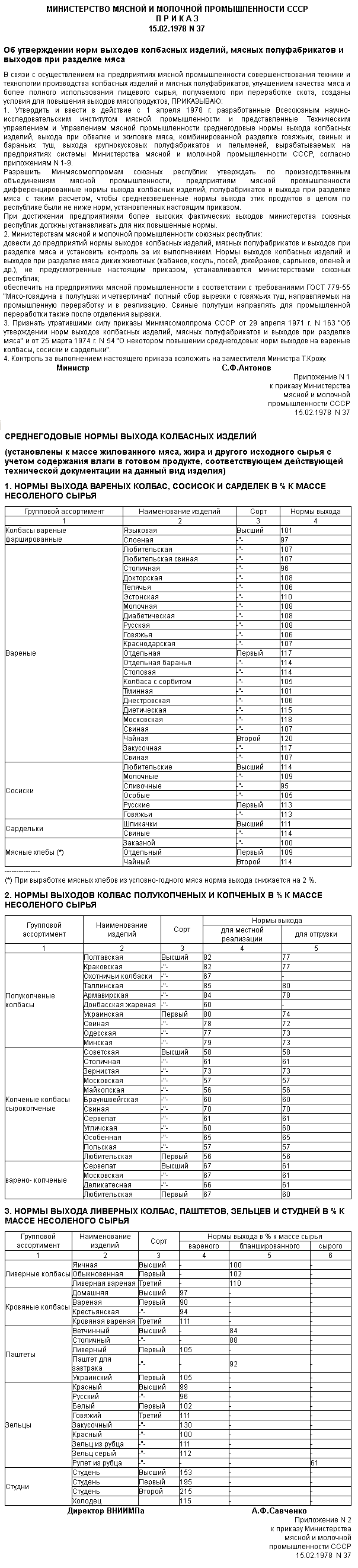

Gost 23670-79 ÜLDNÕUDED vorstitoodete toorainesisaldusele:
Vorstitoode. Kõrgem sort.
Kõrgema sordi veiseliha 46%
Poolrasvane sealiha 45%
Vesi 3%
Kanamunad 3%
Sool 2%
Naatriumnitrit 0,005%
Toidufosfaat 0,3%
Peenpipar 0,08%
Muskaatpähkel 0,06%
Vorstitoode. 1 sort.
1 sordi veiseliha 45%
Poolrasvane sealiha 35%
Vesi 7%
Valgupreparaat 2%
Kanamunad 2%
Kartulitärklis 2%
Sool 2,5%
Toidufosfaat 0,3%
Peenpipar 0,07%
Must pipar 0,1%
Küüslauk, värske 0,1%
Vorstitoode 2 sort.
1 sordi veiseliha 40%
Poolrasvane sealiha 10%
Valgu-rasva emulsioon 20%
Vesi 8%
Sojapreparaadi vesilahus 16%
Kanamunad 2%
Sool 2,5%
Toidufosfaat 0,3%
Peenpipar punane 0,07%
Must pipar 0,1%
Viiner. 1 sort.
Väherasvane sealiha 10%
Rasvane sealiha 35%
Vesi 5%
Valgupreparaat 2%
Kanamunad 3%
Kartulitärklis 2%
Sool 2,1%
Toidufosfaat 0,3%
Peenpipar punane 0,08%
Must pipar 0,1%
Koriander, peenestatud 0,07%
ERINEVAD viineri ja sardellitooted:
Piimaviiner
1 sordi loomaliha 35%
Rasvane sealiha 55%
Piimapulber 2%
Kanamunad 3%
Vesi 2%
Sool 2%
Maitseained grammi/100kg kohta (Naatriumnitrit 7,5; suhkur 120; Valge ja must pipar 90; punane pipar 60;
Muskaatpähkel või kardemon 30; maitseainesegu nr.4 – 300)
Sealihaviiner
Väherasvane sealiha 92%
Kanamunad 3%
Vesi 2%
Sool 2%
Maitseained grammi/100Kg kohta (Naatriumnitrit 7,5; suhkur 120; Valge ja must pipar 90; punane pipar 60;
Kooreviiner
Kõrgema sordi loomaliha 30%
Väherasvane sealiha 30%
20% rõõskkoor 35%
Sool 2%
Viiner „Lemmik”
1 sordi veiseliha 33%
Poolrasvane sealiha 33%
Rasvane sealiha,põseliha ja pekilõikmed 30%
Sool 2%
Maitseained grammi/100Kg kohta (Suhkur 100; piprasegu 120; muskaat 15; kardemon15; naatriumnitrit 7,5)
Sealihasardell
Väherasvane sealiha 95%
Kartulitärklis 2%
Sool 2%
Maitseained grammi/100Kg kohta (Naatriumnitrit 7,5; suhkur 120; Valge ja must pipar 100; Küüslauk värske 50; Koriander 100; maitseainesegu nr.5 – 400)
Loomalihasardell
1 sordi loomaliha 40%
2 sordi loomaliha 45%
Searasv 10%
Sool 2,5%
Maitseained grammi/100Kg kohta (Naatriumnitrit 7,5; suhkur 120; Valge ja must pipar 100; Küüslauk värske 100; Koriander 100; maitseainesegu nr.5 – 400)
