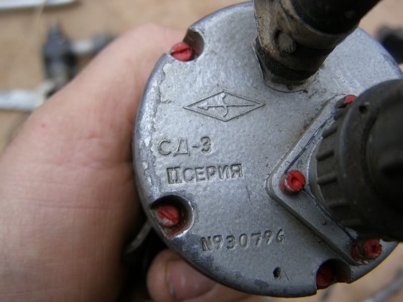

paar lennuki juppi tuvastada
Postitus Postitas nemps »
Sain ühe taadi käest kotitäie lennukiga seonduvat kola, enamus pärineb nõuka ajal Jõgeva raudteejaamas vedelenud ja Puurmani polügonile edasiviimist oodanud lennukite küljest, mida siis kohalikud usinalt rüüstasid. Oskab keegi äkki lennuki margi tuvastda. Nurgas olevad trossid pidid mingi teise linnu küljest pärinema, aga selle kohta pole üldse mingit infot.
Aspelund
Postitusi: 1219
Liitunud: 04 Mai, 2005 10:45
Re: paar lennuki juppi tuvastada
Postitus Postitas Aspelund »
Kui ma õieti mäletan, siis vedelesid polügonil lennukitest Mig-15'd ja vis UTI versioonis. Ja päris ees valveosa territooriumil oli ka mäletamist mööda IL-28 rape. Nähtud sai neid seal 80-ndate teises pooles.
