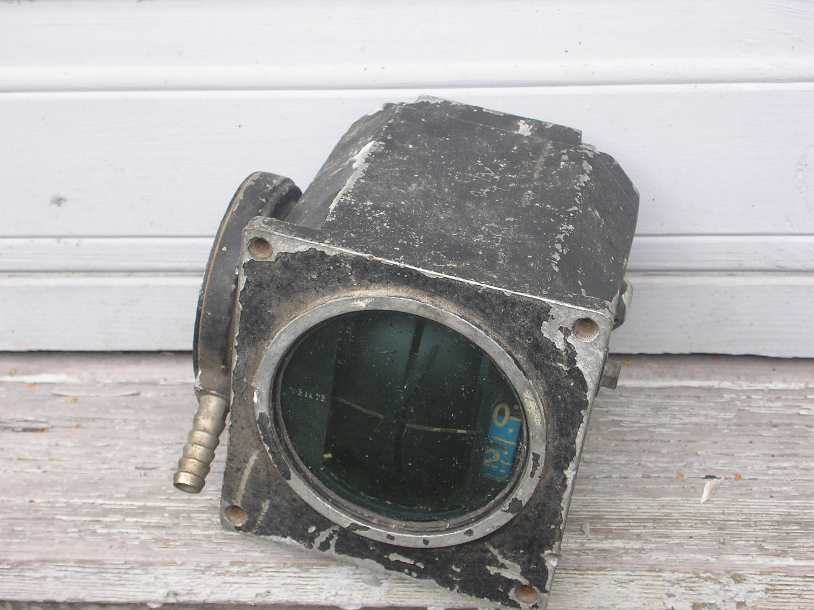

Siemens-List.
Tere.
Kas keegi oskab öelda millega täpsemalt tegu.Sisse mahub A4 mõõt paberleht. Sain ainult sotti, et seos lennukiga Ju 88 A
Ette tänades
Kui peaks kellegil vaja minema, saame kaubale
Vahur

Re: Siemens-List.
No ilmselt ongi mingi lennuki pardavidin, raske öelda millega tegu enne kui ei ole sisu näinud.
Asi huvitaks küll, kuna kogun igasugust vana elektroonikat, vähemalt üks pooljuht peab olema, muidu ei paku huvi.
Firma ise on üsna vana tegija aparatuuri valdkonnas. Egas ometi see A4 paber sinna sisse ei käinud ? Mingi isekirjutaja ?

Re: Siemens-List.
Tere.
Ma sisemõõdu pärast mainisin, et A4 mahub sisse täpselt. Sisust ma midagi ei tea kahjuks.
Asi muidu jah saadaval.
Vahur
Vahur

Re: Siemens-List.
Anschlüsse viitab ühendustele. See sõna mis kohe edasi tuleb ja mingi musta soga all on võibki võti olla, et millega tegu. Ntx Anschlüsse Beim peaks ühenduskoht olema. Fotolt nähtav numeratsioon on kuni vähemalt 28-ni. Võimalik et seal on asunud klemmliist: jaotuskarp või nii. 8 läbi põhja olevat kinnitusauku ei tundu tehase omad olevat, ehk on karpi kasutatud hiljem millegi muu jaoks. Minu oletus vaid muidugi.
Re: Siemens-List.
Läbi põhja augud ikka omad. On teised värviga kaetud, midagi oli kunagi sinna needitud.
See punane seal nagu kruntvärv ja hall peale värvitud tootja poolt.
Vahur
Vahur
Pz.Kpfw.VI Tiger Ausf. E
Re: Siemens-List.
Neediaugud võivad olla jah, ma vaatasin lihtsalt, et võrreldes muudega tundusid ebakorrapärased ja arvestades sakslaste korralikust ei klappinud üldisesse pilti.

Re: Siemens-List.
Mnjah, tollest galligraafika väljaraalimisest võid üsna hea peavalu saada
Re: Siemens-List.
Kirjade järgi pommide järjestikku vabastamise jaotur horisontaallennult pommitamiseks.

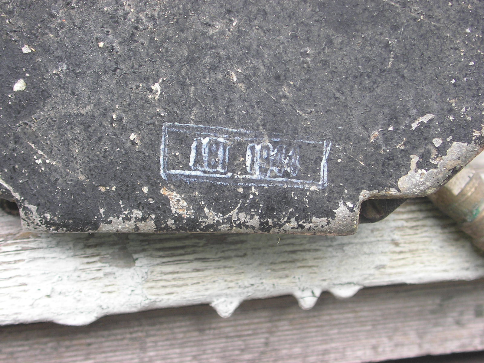

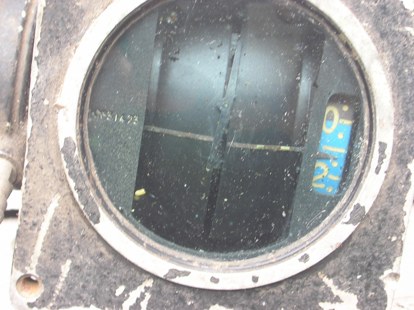

Lennuki näidik tuvastada.
Vene oma, tempel on august 1944. Ei tea kas mõne sõja lennuki jagu?
