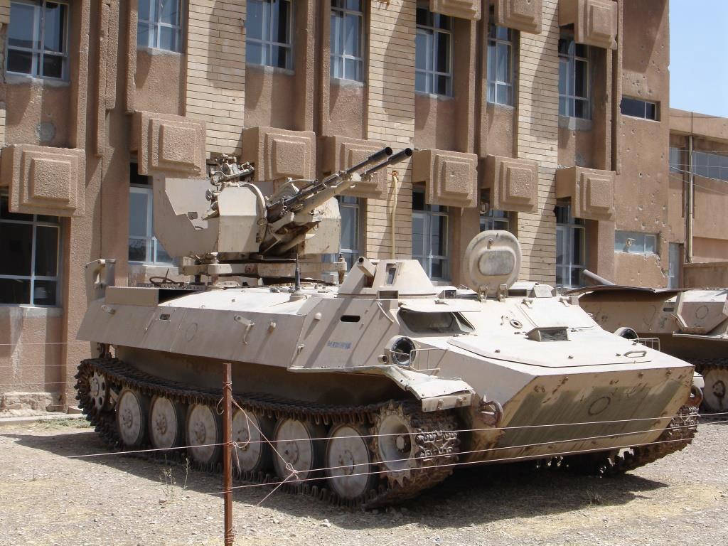

Maapeale tagasi pöördudes, paar näidet, kuidas soomustatud jalaväele on lihtsalt võimalik vurtsu juurde anda. Kui natuke uurida, siis selgub, et teine maha magatud asi oli Rootsi MTLB-de ost, mille Soome endale sai.
Iraagist, üldotstarbeline lisarelvastus (Sergei soomuskilpidega):
Poolast (Sergei, soomustorn, Grom manpads):
Venemaalt (raske TT rakett)
Palju tükihind tuleks, 200 tuhat eurot tükist...?
