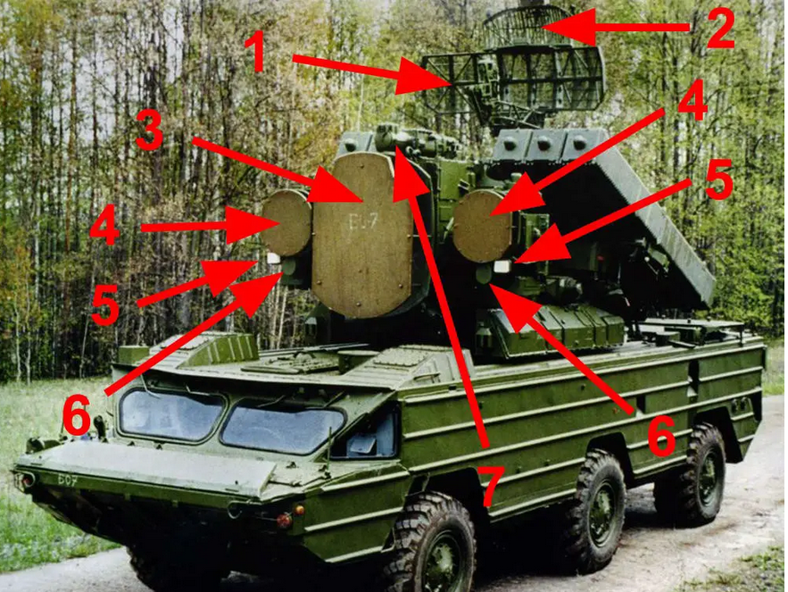

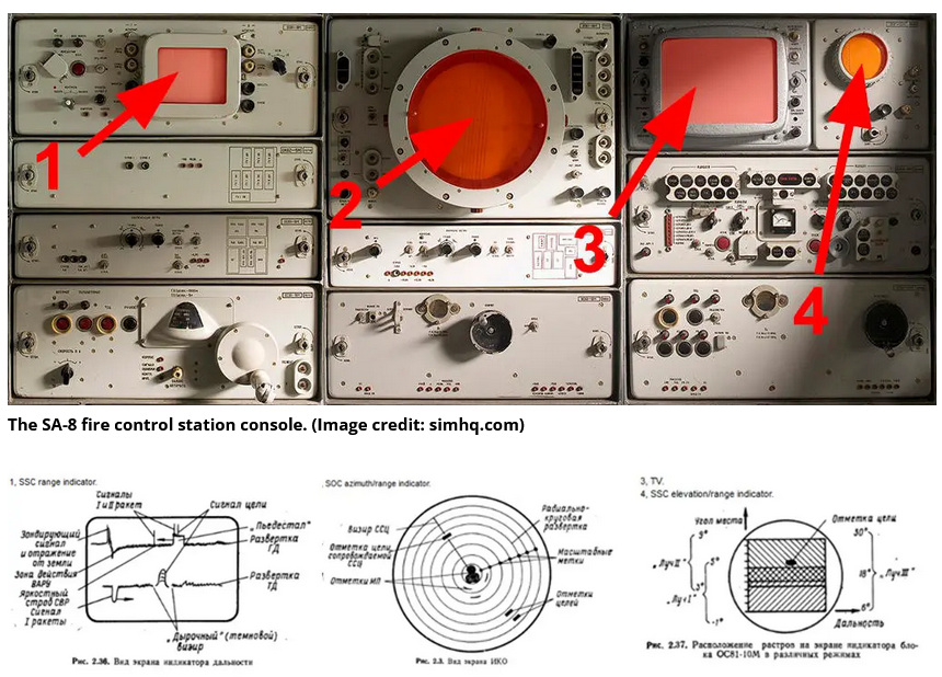

Võtame siis vaatluse alla ühešassiilise õhutõrjekompleksi 9K33 Osa. Sellel pildil on juba täiendatud versioon 9K33M3 (madalalt lendavate sihtmärkide parema tuvastus- ja hävitamisvõimega). Täiendusi ja töökohtade muudatusi on tehtud peale seda veel mitmeid, ja vajadusel võime neid käsitleda eraldi. Sealhulgas ka poolakate kätetöö ja ka venelaste endi tehase-upgrade- seal läks kogu APU-alune korpusesisene sisu stoikade kaupa ja kaabeldus tervikuna lihtsalt ümber. Lihtsalt see siinne pilt on väga hea õppematerjalina kasutamiseks ja vaatlemiseks. NB! Samas teen siia märkuse, et kuigi on tehtud olulisi täiendusi tehnilise arengu ja operaatoritöö kontekstis, on APU jäänud siiani samaks, st tehnilise materiaalse võimekuse kohalt pole struktuurset ja/või kvalitatiivset nihet/arengut vajalikuks peetud. Siia minu ääremärkus: senise ÕT-ülesehituse juures polnud see ka probleemiks, mängumuutjaks tulid pigem Armeenia-Aserbaidžaani sõjast tuttavaks saanud Bairaktar ja nüüd siis sealt edasi droonid. Siit omakorda edasi minu ääremärkuse omakorda ääremärkus: Ei ole mõtet naiivselt arvata, et see ÕT-mängu muutmise vajadus sai vastavatel ja pädevatel sõjalis-tehnilistel analüütikutel alles nüüd koos meiega nähtavaks ja mõistetavaks. Oi-ei, sõjatehnoloogide tagatoa arengu-workshopides on see juba vana teema, lihtsalt nüüd sai see justkui ka avalikkuses uue lehekülje pööratud, kuna hinna languse ja kättesaadavuse tõttu on see lihtsalt väga massiliseks saanud ja tänu sellele on omakorda uus lehekülg pööratud.
Pildid: 1. vaade antennidele 2. Osa operaatorite töökohad 3. vaade küljelt raketi stardi hetkel

Kõigepealt sissejuhatuseks: Üldjoontes kehtib sama printsiip ja ülesehitus laialdaselt, sest ülesanne on ju sama. Lihtsalt milline on tegevusraadius, ja siis sealt edasi juba mitme (üks kuni mitu) ja millise šassii (rattad, lindid, jne) peale see või nad siis on paigaldatud. Otsustasin valida näitlikuks selgitamiseks ühe šassii peale ära paigaldatud ZRK. Siis Tor või Osa. Väga heaks materialiks justnimelt loengu tegemise seisukohast leidsin Osa pildi. (teeb ka minu elu lihtsamaks). Tor-il on põhimõtteliselt APU- (antenni-stardi-alus) samade ülesehituslike asjadega, aga nii mõnigi pealtnäha sama ülesandega sõlm on samas põhimõttelise erinevusega. (Mida peaks jällegi eraldi käsitlema)
Nii.

Re: Õhutõrje
Järg:
Pealisehitis:
Antenni-stardi-seadeldis: vene keeles: APU
1 Ringvaatlusantenn vene keeeles: antenna SOTS. Toimib iseseisvana ja pöörleb töötamise ajal pidevalt 360 ringidena. Lülitub sisse sisupildil ümardisplei 2 plokis vasakus nurgas ülemise plommitava klapi all oleva nupu abil (indikaatorlambid kõrval kohe musta raamiga, sees-väljas). Teeb töötades ca 4 sekundiga ringi ja töötab kolmes kõrgussektoris- madal, keskmine, kõrge (ei viitsi praegu hakata kõrgusmeetreid otsima ega meelde tuletama). Automaatrežiimil vahetab ise iga ringi järel sektorit 1-2-3-1-2-3 jne. Seoses madalalt lendavate objektide ilmumisega on tehtud ka muudatusi järjekorras, rõhutamaks vajadust alt biitida tihedamalt, st üleühe siis: 1-2-1-3-1-2-1-3. Käsitisrežiimil valib operaator ise nupust sektori. (Nupud asetsevad samas ringdisplei plokis 2 ja on paremas servas, indikaatorid seal samas kõrval). Selle saatja-vastuvõtja sisselülitamisel kuvatakse ringdispelile 2 pidevalt ringiratast käiv joon, nagu sisupildi all oleval joonisel näha on (see parempoolne punktidega joon). Kui ilmub kriipsuke, siis see on detekteeritud objekt. Häirete korral, (st nagu tavaliselt) on see displei igatsugu manti ja sodi ja peegeldusi täis, filtreeritakse puhtaks nuppudega sealsamas stoikas operaatori töökohal. Ringdisplei kõrval plokis on ka "oma-võõras" päringunupud. Kui objekt vastab talle edastatud spetsiifilise päringupingimise peale koodiga, mille ZRK "oma-võõras"-moodul tunnistab omaks, siis kuvatakse operaatorile vastav märge displeile faktiliselt samaaegselt leitud objekti märgiga. Sellel keskmise stoika all oleval joonisel on meie näitel hetkel tuvastatud kaks sihtmärki: paremal all oma (näha peegeldus), ja vasakul üleval võõras, selle peale on juba keeratud ka APU, aga seda vaatleme hiljem teisi antenne käsitledes.
Ehk siis sellist pilti näeme kahel variandil:
*kas meil on sektoris kolm lennukit ja me ei ole veel O-V-pingimist teinud, või siis meie õppenäide:

Selgitus selle O-V-mooduli juurde veel. Moodul ise asub tagaseinas, operaatorite selja taga, vasakpoolse stoika vastas. 20*20*sügavus 50-60. Nagu olen juba varem korduvalt selgitanud. On eraldi plommitud. Ja on eraldi plommitud stoika šassi külge. Seda ei tohi ise näppida! Ossobistid kontrollivad ja/või vahetavad ise. Sest see on sõjasaladus. Eksporti läks tühja kohaga. Peal ainult 1 või 2 indikaatorlampi. Toide ja OK. Ülesanne: kui operaator vajutab nuppu, siis genereerida signaal, mis koos SOTS antenni signaaliga saadetakse pingima objektini ja sealt tagasi põrganud pingi vastus peab jõudma plokki ja siis sobivuse korral plokk initseerib ringdispleile sobivusteate. On informatiivne. Ei ole blokeeriv.
Antennipildil punktiga 1 käib kaasas ka punkt 2: spetsiaalne lisasegment mis eristab 9K33-e ja 9K33M3-e. See on madalalt lendavate objektide paremaks tuvastamiseks paigaldatud lisasegment. Tänu sellele lisasegmendile(antenn, võimendi, vastuvõtja) saavutati alumiseks piiriks oli see siis 10 või 15 meetrit maapinnast.

Pealisehitis:
*operaator tuvastas kaks objekti. läks kohe selle kõrgussektori kiirele, vajutas O-V-ping nuppu, ja sai seejärel maks 4 sekundi jooksul sellise ringpildi- üks lennuk (paremal all on oma), teine vasakul ülal O-V-päringule ei vasta. Samaaegselt asus ta kohe keerama APU-d sellele võõrale märgile (ringdisplei stoika alumise ploki keskel olev suur ümarnupp. no krutid ikka mitumitu ringi). See keskmine joonis ongi tehtud nüüd sel hetkel, kui kogu APU on nüüd keeratud välja võõra (st autos olev O-V-koodiplokk ei tuvastanud vastust korrektseks) objekti peale. Kogu see ülemine banduura seal šassi katusel on keeratud viltu, nihkesse, märgi peale. Jäänud on vajutada keskmises stoikas ainult ühte nuppu ja edasi hakkab automaat ise vedama kogu APU-d pidevalt ja katkematult selle märgi peale. Siin tulevad esimest korda mängu segajad: peibutised, peegeldused, EW ja igatsugu muud müra- ja häiretekitajad. jne.

Nüüd on see hetk käes. Operaator vajutab nuppu ja kogu pealisehitis hakkab nüüd seda märki jälgima Ja hoidma APU-d märgi teljel. (Samal ajal jääb ringradar edasi iseseisvalt töösse ja operaator jälgima tuvastatavaid uusi õhumärke. Vahetatakse kõrgussektoreid, tehakse O-V-päringuid, ehk siis jälgitakse olukorda tööalal ümber ZRK edasi. Lihtsalt teised kompleksi sõlmed asuvad nüüd toimetama selle märgi kallal.)Peeter kirjutas: ↑27 Veebr, 2024 15:37 Jäänud on vajutada keskmises stoikas ainult ühte nuppu ja edasi hakkab automaat ise vedama kogu APU-d pidevalt ja katkematult selle märgi peale. Siin tulevad esimest korda mängu segajad: peibutised, peegeldused, EW ja igatsugu muud müra- ja häiretekitajad. jne.
Aga jätame selle omasse peatükki järgmisesse etappi.
Nii. Vajutasime nuppule. Lülitub sisse märgijägimisradar 3. See suur latakas keskel. See antenn on fikseeritud APU külge. Ja sellega pidevalt samas sihis piki APU telge. Aga see-eest liigub ta üles-alla. Praktiliselt pea 90 kraadi (või noh 85 vmt). Ehk siis vaatab, st saadab ja võtab vastu signaale piki APU telge alt üles välja. Kirjeldades olukorda praktilisest küljest: kui lennuk peaks lendama suht otse üle ZRK, siis keerab lennuki lähenedes märgijälgimisradar oma antenni järjest üles ja üles ja siis ülemises punktis keerab ta samaaegselt kogu aluse APU 180 kraadi ümber lahkuva lennuki suunda, ja hakkab järjest oma antenni horisontaalasendisse tagasi kerima. See oli siis sirglennul. Kui samal ajal teeb objekt siksakke (nt helikopter) või erinevaid viraaže, siis samaaegselt vertikaalkerimisega ehk tõusunurga jälgimisega toimub pidevalt ka APU pööramine ehk asimuudi korrigeerimine. Ei mäleta küll nüüd täpselt, aga kui automaat oli aktiveeritud, siis seda manuaalrutškat kruttima hakates oli vastusurve, et sa seda ise niisama maha ei saaks lükatud. Et kui vaja, siis ikka teadlikult. Kui näiteks peibutised automaatjälgimise võssa keerasid, siis tuleb kiirelt manuaali peale minna, uuesti õige asimuudi peale keerata ja uuesti automaat aktiveerida. See antenn on nüüd sellist tüüpi, mille fokusseeringut mina oma peaga kohe ära ei tabanudki. Ka lainekandja asukoht on justkui väga ebaloomulikus kohas. Aga kui selgituseks öelda, et see ei olegi kitsa suuna ja kiirega "satikauss", vaid vastupidi laiema diagrammiga isend, siis muutub asi mõistetavaks, st tuleb vähemalt ütelda "aaa... nojah, siis küll". Sest ei saa olla, et kui sihtmärk jälgimiskiirest välja peaks tahtma üritada, siis see tal lihtsalt läheks. Igal juhul jääb ikka ta märgijälgimisradari meelevalda ja servosüsteemid veavad APU kenasti nii asimuudilt kui tõusunurgalt märgile tagasi. Töötas, kui mälu alt ei vea, siis mingi +/-8 Giga tuuris. Kui nüüd vaadata ja kaasa mõelda, siis on ka mõistetav, et see antenn juba oma suuruse ja defokuseerimise tõttu tekkinud signaaikadude tõttu peabki olema nii suurem, kui ka võimsam. Selle antenni kiirgus/signaalitugevus ongi see, mida piloot lennuki kokpitis näeb. Ja mis peaks tal julga püksi tooma. Kui selle radari konksu oled jäänud, siis on ikka juba puuks paistmas. See 15Giga peal ring-pingimine on tühine 4 sekundi järel tulev impulsikese kujul naljamäng märgijälgimisradari signaali tugevuse ja tegevuse kõrval. Aga ka ringpingimise peab lennuk suutma kinni püüda ja sellele omakorda vastata.

Jätkame.
See osa keskendubki nüüd just vasakpoolse stoika ja selle operaatori tööle.
Märgijälgimisradari sisselülitamisel ilmuvad jooned vasakpoolse stoika displeile 1. Sisse lülitamine toimub vasakust ülemisest blokist jällegi plommitava luugi all olevast nupust. Kui midagi ei ole tuvastatud, siis on seal joon ainult, oli vist ühe katkestuskohaga justkui markeriga (vmt) kuskohas elik kui kaugel kilomeetrites asub see alumises plokis näha olev kaugusmõõtur. Kõrval see suur on väntrutška millega nihutatakse kaugusmõõturit. Kui on mingi märk olemas (ka käsitsi asimuuti vedades), siis ilmub mingi poolsiinus või kant või mt.
Kui nüüd asimuudi vedamine on paigas, siis ilmub sisemuse pildil vasakpoolse stoika displeile 1 juba umbes taoline sigrimigri, nagu pildi all on joonistatud. Kuigi ma olen enamus aega õppest läbinud just selle vasakpoolse operaatori kohal, siis kuidagi moodi on mul mälupilt sellest displeinäidust justkui teistsugune... aga noh olgu siis nii. (Vähemalt minu väljaõpe oli samas selline, et pidin suutma istuda kõigi kohtade peal, st omama kogemust igas possas toimetamiseks. Noh, okei. Kerid alt vändast displeil olev kaugusmõõturi näidu ja sirgel oleva siinuse ülemise perioodi kohakuti ja vajutad alumises plokis neljases reas seda parempoolset musta nuppu. Rakendub automaatne märgijälgimisradari tõusunurga (selle antenni 3 alla-üles-alla kaldenurga) hoidmine sihtmärgil.
Nüüd ongi märgijägimisradar fikseeritud/lukustatud sihtmärgile. Toimub nii asimuudi kui ka tõusunurga hoidmine sihtmärgil.
Asi on lukus.
Asi on lukus.
Jäänud on aktiveerida raketisihitamisradarid ja teha anda stardikäsk.
