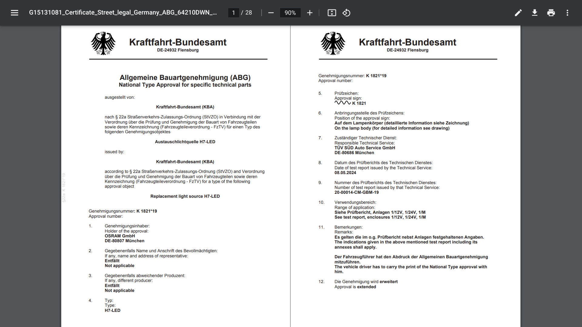

Kapten Trumm kirjutas: 15 Sept, 2024 13:24 Ülevaatuse ei maksa nende hiina LED käkkidega eksida, neil pole ühelgi EL tüübikinnitust, ei esilaterna omadel ega ka parktule/suunatule omadel. Ülevaatajatel on vastav maanteeameti juhend ammu olemas, kuidas kontrollida, et keelatud pirne poleks.
EU's müüakse ja paljudes EU riikides on ametlikult lubatud kasutada järelpaigaldatavaid LED lampe sõidukite tuledes.
Philips Ultinon Pro6000 LED:
https://www.philips.de/c-e/au/autolampe ... 0-led.html
Osram Night Breaker LED:
https://www.osram.de/am/night-breaker-l ... ccordion_1
Nendelt kodulehtedelt saab allalaadida tabelid, kus on kirjas, et millistes autodes ja millise tootekoodiga tuledes on need sertifitseeritud.
Kuna sertifitseerimised erinevad riigiti (eri riikides võivad olla erineva osakoodiga laternad), siis erineva riigi keeles lehtedelt antakse erinevad ühilduvuse tabelid.
Philips tabel: https://www.philips.com/c-dam/b2c/en_GB ... 024_DE.pdf
Osrami tabel: https://look.ams-osram.com/m/279bdebe1f ... ist-EN.pdf
Osrami lehelt sai varem alla laadida ka Eesti jaoks eestikeelsed dokumendid aga kuna meie asjapulgad ei tahtnud teistes EU riikides tunnustatud sertifitseerimist tunnistada (ei tea kas ootasid kilekotti) ja suur firmad ei näinud nii väikse turu jaoks eraldi sertifitseerimisel majanduslikku mõtekust, siis eestikeelset serti enam ei pakuta.
Kuna minu auto laternate kood oli Osrami kataloogis ja ostmise ajal oli märgitud ka Eestis lubatavus, siis ostsin need.
Võrreldes halogeenidega on LED valguslaik konkreetsem ja mitte nii laialivalguv kui halogeenidel ja mõõtes luxmeetriga valgustatust, on tsentris valgustatus parem.
(Numbreid meelde ei jätnud aga pildistasin tookord testimist.)
Osrami kodulehel on juhend serdi väljaprintimiseks:
H1-LED/H4-LED/H7-LED
Skannige oma NIGHT BREAKER LED-i pakendil olev QR-kood OSRAM Trusti kleebisel või sisestage 7-kohaline kood rakendusse OSRAM Trust . Pärast kontrollimist saate allalaadimislingi koos üldise tüübikinnitusega (ABG). Printige see välja ja kandke seda pärast LED-lampide paigaldamist alati endaga kaasas.

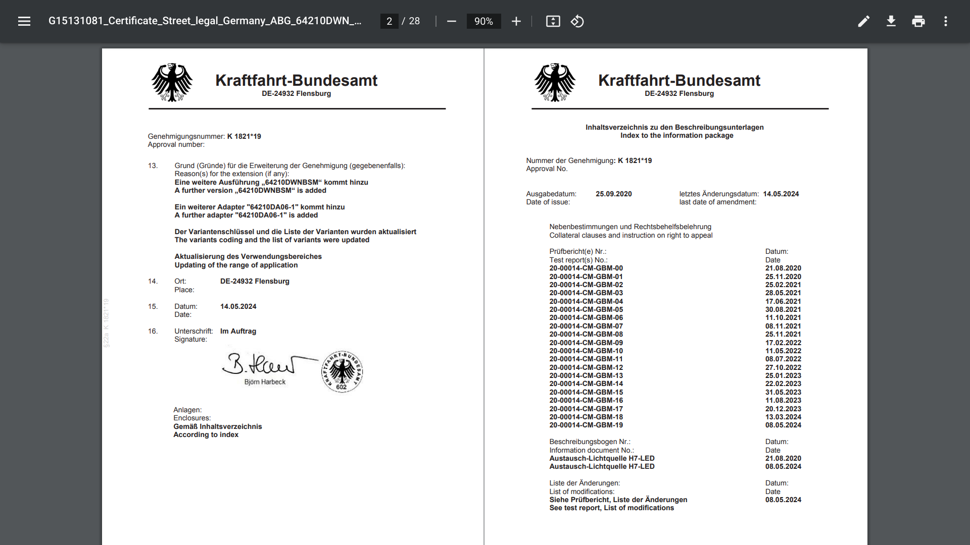

Orsami H7 LED Saksa TÜV kinnituse 2 esimest lehte, kokku 28 lehest:

Iga riik sertifitseerib sellised asjad ise, mitte ei võta üle teise riigi sertifikaate.
Kui need Osrami LED pirnid välja tulid, siis ma kohe kontrollisin, et kas on ka Eestis lubatud. Kuna sertifitseering puudus, siis ma väga kahtlen, kas seal üldse mingit Eestikeelset dokumenti sai olla, sest kui sertifitseering puudus, siis mis dokument see olla võis?
Selle Saksa TÜV serdiga võib Eestis peput pühkida.
Justnimelt.
Lisaks - kui antud autole on valmistajatehas ette näinud näiteks H7 halogeenidega esilaternad, siis sinna ei või panna ksenoone, lasereid või LED-e. Valgustugevus on erinev ja sellest tulenevalt peab kogu latern erinev olema.
Saksa sertifikaat küllap kehtib ikka autode kohta, millele valmistaja näebki ette LED pirnide kasutamise esituledes?
Näiteks ksenoonidega on sedasi, et valgusallika valgustugevus on halogeenist tuntavalt suurem ja pimestamise vältimiseks on ksenoonpirnile mõeldud laterna optika hoopis teistsugune, kuna see suurem valgustootlikkus laotatakse rohkem laiali, vältimaks pimestamist otse ees. Lisaks nõuab meil seadus, et esitulede optikal peab olema automaatne kõrguse reguleerimine ning laternapesu. Seepärast ei saa halogeenlaternatesse lajatada sisse mingeid universaalseid HID komplekte, mis on täna ka tuntud tootjate kataloogis olemas. Peab olema ikka ksenoonile mõeldud latern.

AMvA kirjutas: 16 Sept, 2024 11:14 Iga riik sertifitseerib sellised asjad ise, mitte ei võta üle teise riigi sertifikaate.
Kindlasti mitte.
Kogu autode tehnoseisundisse puutuv kraam on EU-siseselt sertifitseeritud ja peab vastama EU nõuetele. Riigid võivad riigisiseselt kehtestada erandeid, aga sõidukite tehnoseisundi reeglid on EU siseselt kehtestatud ja kehtib EU seaduste ülimuslikkus. Selle kohta on lahendeid lademes.
Huviline võib võtta lahti Majandus- ja kommunikatsiooniministri määruse nr 42 ja selle redaktsioonid ning lugeda kokku, kui paljud nõuded on EU põhised ja kui paljud riigisiseselt kehtestatud... :wink:
Postitusi: 44192
Re: Autotehnikateema
Võta ühendust TRAM-i tehnoosakonna juhataja Jürgo Vahtraga ja sulle seletatakse lähemalt, milles sa eksid.
Riigid on sellistes teemades ikkagi sõltumatud ja ühes riigis tehtud sobivusotsust ei saa laiendada teistele riikidele.
Olen nõus, et meil keeratakse ehk teatud teemal vinti üle, aga olukord on umbes selline.
Hetkel minuteada on seis selline, et need LED pirnid laternates on ülevaatusel no go ja ülevaatajatel on ka vastav ringkiri olemas. Olen seda ühes punktis isegi seinal näinud.

Kapten Trumm kirjutas: 16 Sept, 2024 11:48 Hetkel minuteada on seis selline, et need LED pirnid laternates on ülevaatusel no go ja ülevaatajatel on ka vastav ringkiri olemas. Olen seda ühes punktis isegi seinal näinud.
LED pirnid on laternates keelatud, kui laterna klaasil või korpusel puudub vastav märge.
Olen ise näinud, mõnedel mootorrattalaternatel on lubatud nii halogeen- kui LED valgusallikad. Autolaternaid pole sarnaseid kohanud.
isakene
Postitusi: 1446
Liitunud: 29 Jaan, 2009 1:04
Postitus Postitas isakene »
Kapten Trumm kirjutas: 16 Sept, 2024 11:48 Riigid on sellistes teemades ikkagi sõltumatud ja ühes riigis tehtud sobivusotsust ei saa laiendada teistele riikidele.
Ohhhjahhh... :wall:
Puust ja punaseks, valgustusseadmete teemal:
Grupp 2
Valgustusseadmed
Kood 201. Põhilaternad (kaug- ja lähituled, ühitatud tulede korral ka teised esituled)
Nõuded: 1) M ja N kategooria sõiduki laternate paigutus peab vastama E-reeglile nr 48 või direktiivile 76/756/EMÜ. Ei tohi kasutada vasakpoolses liikluses kasutamiseks ette nähtud põhilaternaid (vasakpoolses liikluses kasutatava põhilaterna klaasile on kantud nool).
2) võib kasutada ainult selle mootorsõiduki variandi ehituses ette nähtud põhilaternaid. 1990. a või hiljem valmistatud M ja N kategooria sõiduki põhilaternate optilised elemendid ja nende lambid peavad vastama: R2 hõõglambiga põhilatern – E-reeglile nr 1 või direktiivile 76/761/EMÜ; SB-tüüpi (Sealed Beam), Euroopa asümmeetrilise valgusjaotusega, lamp-latern – E-reeglile nr 5; asümmeetrilise valgusjaotusega lähitule ja/või kaugtule latern, sõltuvalt lambi tüübist, kas – E-reeglile nr 8 või E-reeglile nr 20; HSB tüüpi, asümmeetrilise valgusjaotusega, lähitule ja/või kaugtule lamplatern – E-reeglile nr 31; hõõglamp – E-reeglile nr 37; gaaslahenduslambiga põhilatern (DCR, PCPL, BDR, DC, B/DR, DC/HR PL ja DC/PL) – E-reeglile nr 98 ja neis kasutatavad gaaslahenduslambid – E-reeglile nr 99;
3) 1990. a või hiljem valmistatud mootorrataste ja nendega võrdsustatud sõidukite (edaspidi L kategooria sõidukid) laternad peavad vastama, sõltuvalt lambi tüübist, E-reeglile nr 57 või E-reeglile nr 72. 1996. a või hiljem valmistatud L kategooria sõidukite laternate paigutus peab vastama E-reeglile nr 53 või direktiivile 93/92/EMÜ;
https://www.riigiteataja.ee/akt/116062011008
Ning üldine seaduseloome alusdokument sõidukite tehnonõuete kehtestamise kohta:
https://www.riigiteataja.ee/akt/79186

Kapten Trumm kirjutas: 16 Sept, 2024 11:31
Justnimelt.
Sa võiks viitsida ka veidi kodutööd teha.
Need Osrami LED pirnid on just spetsiaalselt mõeldud halogeenpirnide asendamiseks. Mis süsteemi järgi on nad sertifitseeritud ei saa ma aga aru. Näiteks VOLVO on ainult kuni 2005 aasta mudelid. Tundub, et põhliselt ilma CAN-BUS-ita autod.
Saksa list on siin: https://look.ams-osram.com/m/279bdebe1f ... ist-EN.pdf

isakene kirjutas: 16 Sept, 2024 11:39
Kindlasti mitte.
Aftermareket asjad sertifitseerib iga riik ise. EU nõuded on tehase väravast väljuvale autole.
