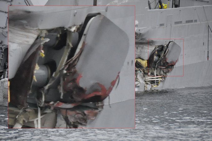

Teisel osapoolel e tankeril ei paista visuaalselt midagi suurt viga olevat, eks parem vööriankur lõikas selle fregati vasakpoolse ahtrikülje lahti nagu konservikarbi, aga seda sel juhul pealtpoolt veeliini
Vigastused pidid olema ka eeltatavasti allpool veeliini. Ju siis tankeri bulb altpoolt lammutas. Fregatt üritas tankeri eest läbi lipsata, aga ei jõudnud?
Re: Rootsi kaitsevõimest (ja Norrast ka)
Fregatt olevat kaotanud juhitavuse ja põrutas tankerile sisse. Samas kuidas see võimalik on et miljardi maksev ja uusimat elektroonikat täis topitud sõjalaev järsku juhitavuse kaotas?

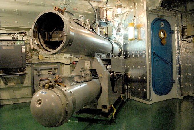

Antud juhtumil vedas, et suuremat pauku ära ei käinud. Nimelt asuvad selles laeva piirkonnas 2 torpeedokambrit, mille šahtid on ilusti pildil näha. Kas neis ka torpeedod sees olid, on küsimus. Rahuajal üldiselt ei tohiks olla.
https://twitter.com/JosephHDempsey/stat ... 8843689984
These are KNM Helge Ingstad's starboard twin 324mm torpedo tubes.
Provides a sense of the collision force given their normal inset position

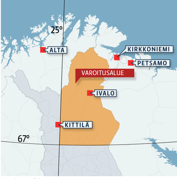

Võib-olla said venelased EW-ga punkti kirja ja segasid aluste navi? Soome ja Norra põhjapiirkondade GPS side oli mingil põhjusil igatahes häiritud.
Lisatud: Soome GPSi häiring (https://yle.fi/uutiset/3-10498891)
https://www.vg.no/nyheter/innenriks/i/O ... aa-gaa-nedThe defense states that the frigate was operational and equipped with the weapons the frigate was made for. They say there should be no danger to the weapons and that they try to prevent them from falling under water.
- GPS häiring.PNG (234.16 KiB) Vaadatud 4970 korda

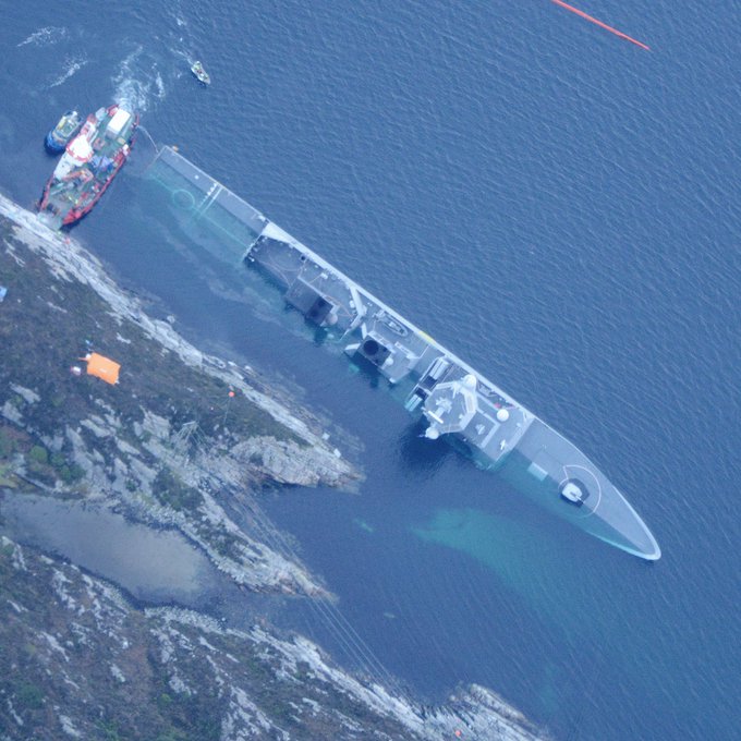

Õnnetu fregatt libiseb aina sügavamale vette hoolimatta püüdlustest seda kaljude külge ankurdada:
https://twitter.com/NavyLookout/status/ ... 4667353088

Laevalogidest selgumas, et fregatt peab omale vee peale tõmbama ja õnnetuse põhjustamise enda süüks võtma. Midagi väga valesti seal läks.
Eks ta veidi rohkem vajunud on küll. Praeguseks trossidega kinni. Varsti peaks erafirma ujuvdokk sinna jõudma, millega laev veepeale tõstetakse ja ära viiakse sadamasse.
https://twitter.com/NavyLookout/status/ ... 9569645574
https://twitter.com/CorporalFrisk/statu ... 3314927617This is quite something! AIS, radar, and radio traffic between VTS (who didn't know for sure which vessel was entering the port!), Sola TS, and #HelgeIngstad, and certainly paint a picture of the frigate causing the accident and sporting a lack of proper bridge work.
Before collision Sola requested info what vessel was approaching at 17 kts, VTS didn't know but said it could be Helge Ingstad. Sola then established communication and got confirmation it indeed was the frigate.
Following this Sola requested a course change several times, including a direct request for meeting port on port. Frigate declined, saying it would be too tight.
Sola declared on radio shortly before the collision that it was unavoidable, and confirmed it after it took place. On the contrary, Helge Ingstad had a new voice on radio after the accident, who just requested assistance as they had hit an "unknown object".
Fifteen minutes after collision #HelgeIngstad finally sends out a "Mayday"-call, the first boat at the scenes says they can see straight into the engine room.
Norwegian Coastguard say plan to salvage #HelgeIngstad is underway.
Ship now settled & oil leaks minimal. Anchor points to be welded to hull for securing with steel wires to shore. BOA Salvage Co commissioned to eventually raise her onto barge
