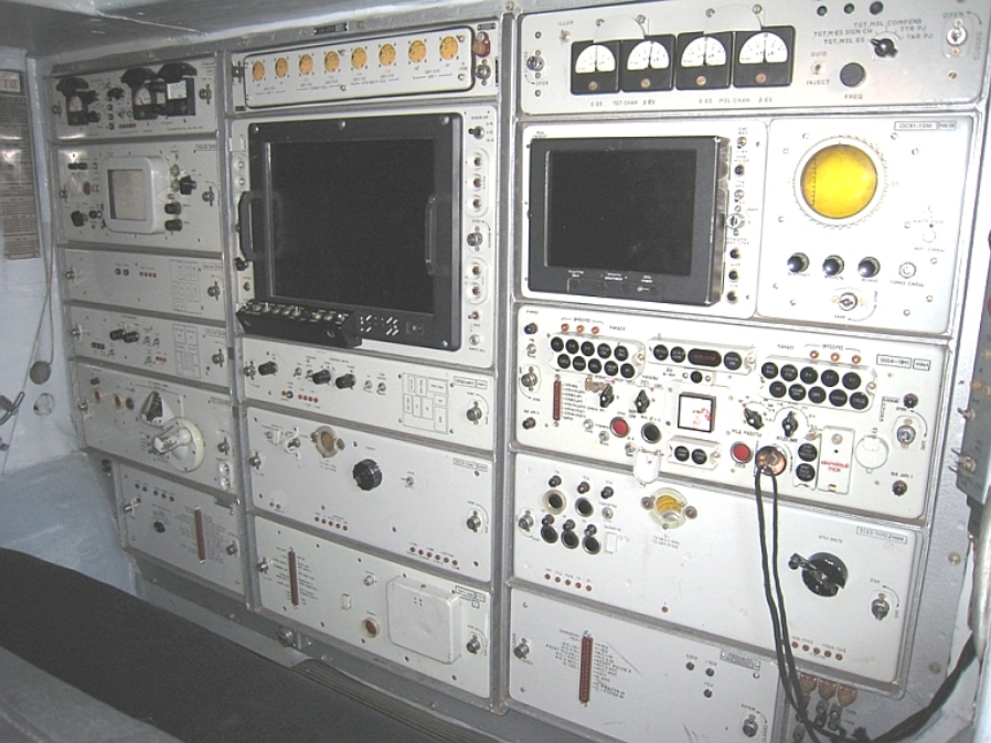

Kui mul õnnestus istuda 1988 aastal töötavasse Tori, siis oli üleminek justkui ajahüpe uuele tasandile. Kui operaatori seisukohast vaadates Osa oli justkui primitiivne 15-kopsine allveelaeva torpedeerimise mäng 70-80-ndate mängude toast, siis Tor oli tol ajal juba justkui ulmefilmist, nagu "Ridariässa". Ringdispleile ilmusid operaatorile kriipsukeste ja muude häirete ja tohuvapohude asemel tähtede ja numbritega tähistatud märgid. Kui tahtsid mõnda neist valida, siis keerutasid hiire märgile. Oli küll võrreldes tänasega algeline ja täna ehk noori muigamagi panev, aga ta töötas. Ja töötab tänagi. Valisid märgi, klõps ja kontrolli all, APU juba läks. Teine hiire/joysticku klõps teiselt operaatorilt ja ongi valmis stardiks. Otsustusprotsess on muu asi, aga tegevused ise on oluliselt kiiremad, ja operaatorile lihtsamad, ei mingeid kruvimisi ja võimlemisi. See kõik oli operaatori pool, aga ka šassii oli justkui midagi enneolematut. Poisid rääkisid, et ei sõida enam nagu mingi Mazi-või Krazi-rondiga, vaid juhi koht koos istme ja rooliga on nagu sigulli roolis. NB! Žiguli puhas-06 oli tol hetkel nagu mingiks laiade masside kättesaadavuse ja mugavuse etaloniks). Iste väga mugav, rool käib mikrolülititega klõps-klõps-klõps (nb! 1-2-3 kraadi kaupa!) ja tulemuseks on lintmasin, mis minu nähes tegi hoo pealt sujuvaid 90 kraadiseid pöördeid ilma rampsamata ja maad segi pööramata. Vanas Osas on kolm operaatorit, ka Tor-il oli alguses kolm operaatorit, aga suht ruttu tuli välja ka Tor-1M, millel oli juba kogu sisu st arvutusvõimekus juba uuesti välja vahetatud, tõstetud ümber töökohad kaheks operaatoriks ja lisandunud võrguvõimekus ühildatud süsteemis andmevahetuseks. Ka antenni süsteem läbis mingi hetk järjest uuendused ja algselt Toril olnud ka Osalt pärit mehaanilise optilise suumiga vidikon asendati elektroonilise suumiga ja "teploviisoriga" (eesti keeles termokaameraga) uue põlvkonna jälgimiskaameraga. Samuti asuti seda Tor-i paigutama erinevatele šassiidele, alates nn tavalistest 6*6 veokatest üle igasuguste militaarsete ratasraamide kuni laplanderilaadsete lintmasinateni. Ju oli siin ärisoov taga. Nett on igaljuhul otsinguga neist igatsugu paigutusversioonidest kirju. Loomulikult lisandus nagu Osalegi ka Tor-i mereväe jaoks olev laevaversioon.

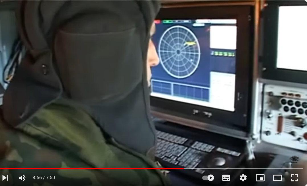

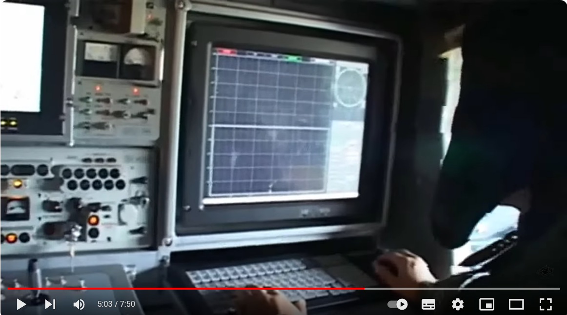

Nüüd Tori esialgne võimekus, kirjutan peast vb on ka väikseid ebatäpsusi, aga siin on näide kuidas muutus juba aastaks 1989 tehniline võimekus:
*võimalik ringradariga jälgida üheagselt 48 sihtmärki ja neid ohtlikuse taseme järgi prioritiseerida, ringradarit on võimalik vajadusel panna pöörlema täiuslikuma olukorrapildi saamiseks ka kaks korda kiiremini, so 1 pööre 1 sekundiga
*eelsalvestada mälusse kuni 4 objekti märgijälgimisradarile hävitusjärjekorda, st, ei mingit passimist, ühega APU lõpetab, läheb kohe automaatselt ringradari poolt tuvastatud ja prioritiseeritud ja operaatori poolt üle kinnitatud eelsalvestatud andmetele järgmist märki hävitama. Ei mingit kruvimist ja "zahvatimist" ja võimlemist. Kõik käib kiirelt ja ludinal.
*märgijälgimisradar on PESA, suudab küll ainult üht märki operatiivselt biitida, aga raketisihitamisradar tundub olema algsest PESA-st arenduse käigus muutunud AESA-ks, (nb võin ka eksida) või tuli see Tor-2M-ile, aga see üks radar suudab nüüd juba erinevalt Osa kahekanalisest ja kaheantennilisest radaris ka ainult ühe antenniga kahte raketti eraldi sihitada. Üleüldse on järjekordselt käibel lause: on tõstetud uuele tasemele madalalt ja kiirelt lendavate sihtmärkide hävitamise võimekus. Rakett lastakse erinevalt Osa ca30 kraadisest nurgast välja vertikaalselt. NB! Võrreldes Osa kaldstardiga kulub vertikaalstardil kauem aega, enne kui rakett sihitub märgile, aga noh ju siis oli mingil põhjusel lähteülesanne vertikaalstardiga.
Ahjaa üks väike ääremärkus veel. Vahetult enne Lahesõja algust ameeriklased spetsiaalse erioperatsiooniga tõid Iraagi armee käest välipositsioonilt ära ühe Saddami armee Osa. See toodi selleks, et teha kindlaks millise võimekusega on konkreetsed Iraagile müüdud eksport-versioonid. See oli siis 1990. See aja-aken oli avaliku info järgi augustis 1990 ainult nädal. Pärast on seda fakti kinnitatud ja mingi kõrge kindral ütles, et operatsiooni järel saadud teadmised Iraagi armee ÕT- võimekuse kohta aitasid oluliselt päästa/säästa liitlaste elusid ja tehnikat. Veel mingi aeg tagasi oli see info netis kuskil nende teemade juures ka kenasti leitav, aga nüüd kiiruga seda linki otsides, enam see info silma ei jäänud.
Homme üritan teha postituse Tor-i polgu-kontseptsioonist ja sellest korduvalt mainitud seest samalaadseks kahe operaatorikohaga ja digitaalse andmetöötlusega ZRK-kompleksist nn "uus Osa".
Kui neid pilte vaadata, siis peaks lugejale olema nüüd selge, kui lihtsalt ja arusaadavalt oli vana Osa peal viia läbi A-st ja B- st algava ÕT-materiali ja -ülesehituse loengut. Kõik sõlmed ja elemendid on eraldi vaadeldavad ja nende tööülesanded ja protseduurid lihtsad, arusaadavad ja eraldi lahatavad. Samm-sammult saame nüüd üle minna keerulisemate kontseptsioonide peale.
