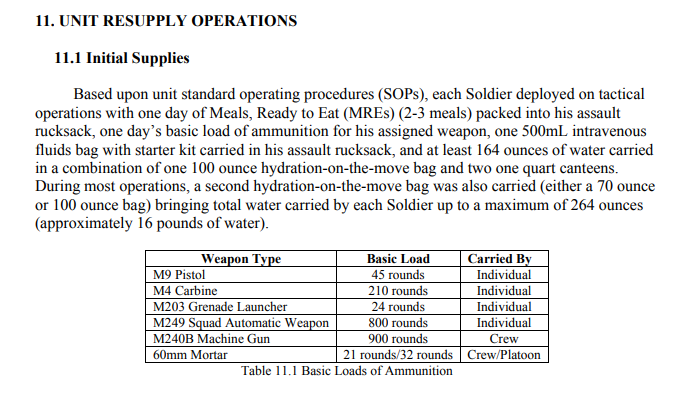

Käsirelvade padrunid 1 DOS 120 pauku, 1000 meest, 30 päeva, 3,6 miljonit pauku, üks pauk 15 senti, 540 000 eurot.
Peaks olema 210 DOS ja 20 senti ühik (alla selle ei suuda suuremaid koguseid isegi USA hankida).
Isegi kui me arvestame ainult 7.62 automaatide ja kahekümneste salvedega on su arvutus vale. Igale mehele läheks 7 salve ja KPde moona oled üldse välja jätnud (ligikaudu 1000 padrunit relva kohta). Ja muidugi taaskord hind on tunduvalt kõrgem.

Ei ole mingit 7 salve ja tegelikult on 5,56 DOS harilikult 180.
Ära aja segast, 7 salve ja 5,56 DOS on igal juhul 210.
http://thedonovan.com/archives/modernwa ... Report.pdf
