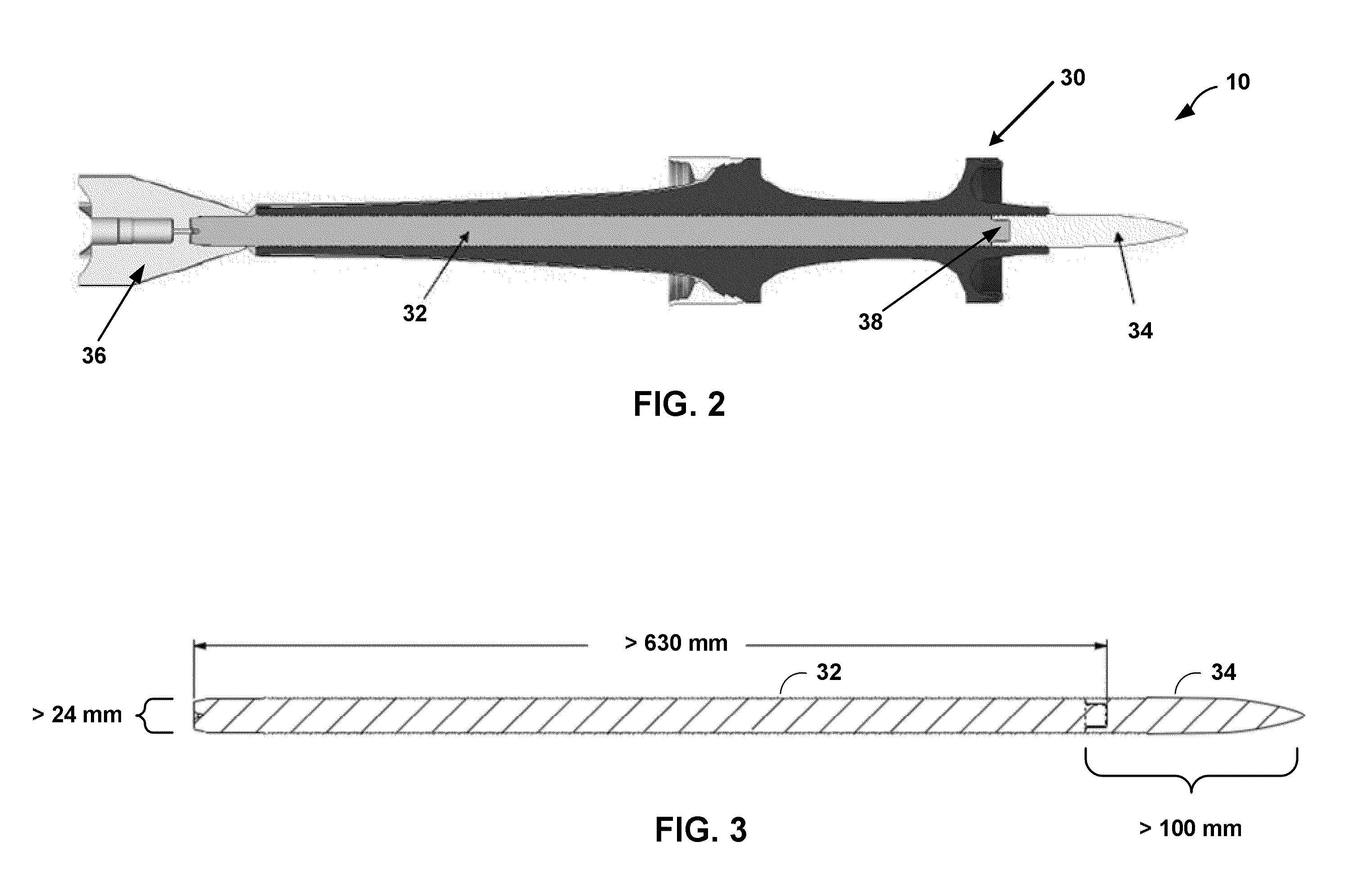

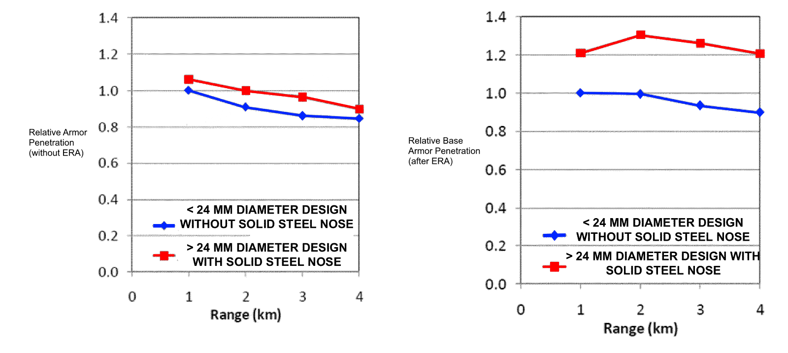

nimetu kirjutas:Kineetilise moona puhul on ka võimalik, et rikutakse noole pea ära või siis deflekteeritakse see lihtsalt ära. Üldiselt sarnast põhimõtet kasutasid venelased uuemate T-72 modifikatsioonide esisoomuses. Pandi kahe erineva paksusega terasplaadi vahele kummi laadne materjal, mis siis kõrge energiaga paisus ja sundis õhema terasplaadi väljapoole liikuma.
Eelpool lingitud artiklis oli juttu ka vasturohust. Kineetilise noole pead saab disainida terasest tipuga, mis ERA p
Tekitatud liikumise peale ära murdub, jättes sellega noole enda terveks. ATK suutis niimoodi testide käigus ERA vastu läbistavust parandada 30%. Ehk igale trikile on vastutrikk ( ja ei pea see ainult L55 okema) Paar pilti ka sellest:

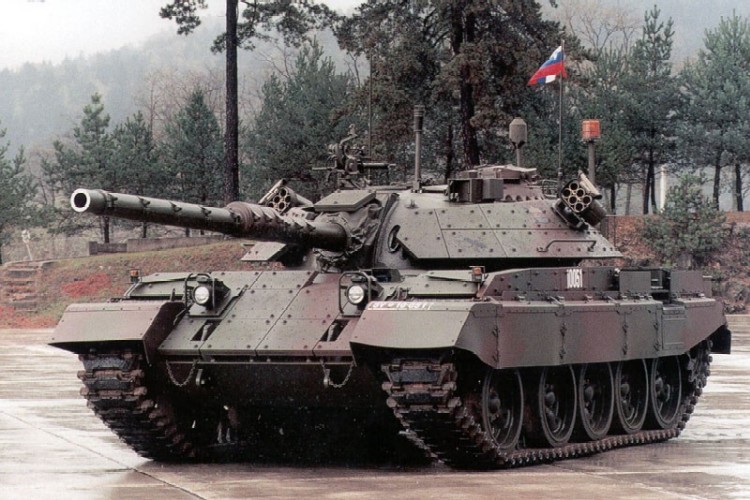

See eelmise posti apgreiditud T55 on ilmselt Iisraelis samale tankile väljatöötat (baas)lahendist mahaviksitud.. Huvitaval kombel teatas Sloveenia äsja soovist müüa maha 30tk selliseid: http://defence-blog.com/army/slovenia-d ... icles.html
