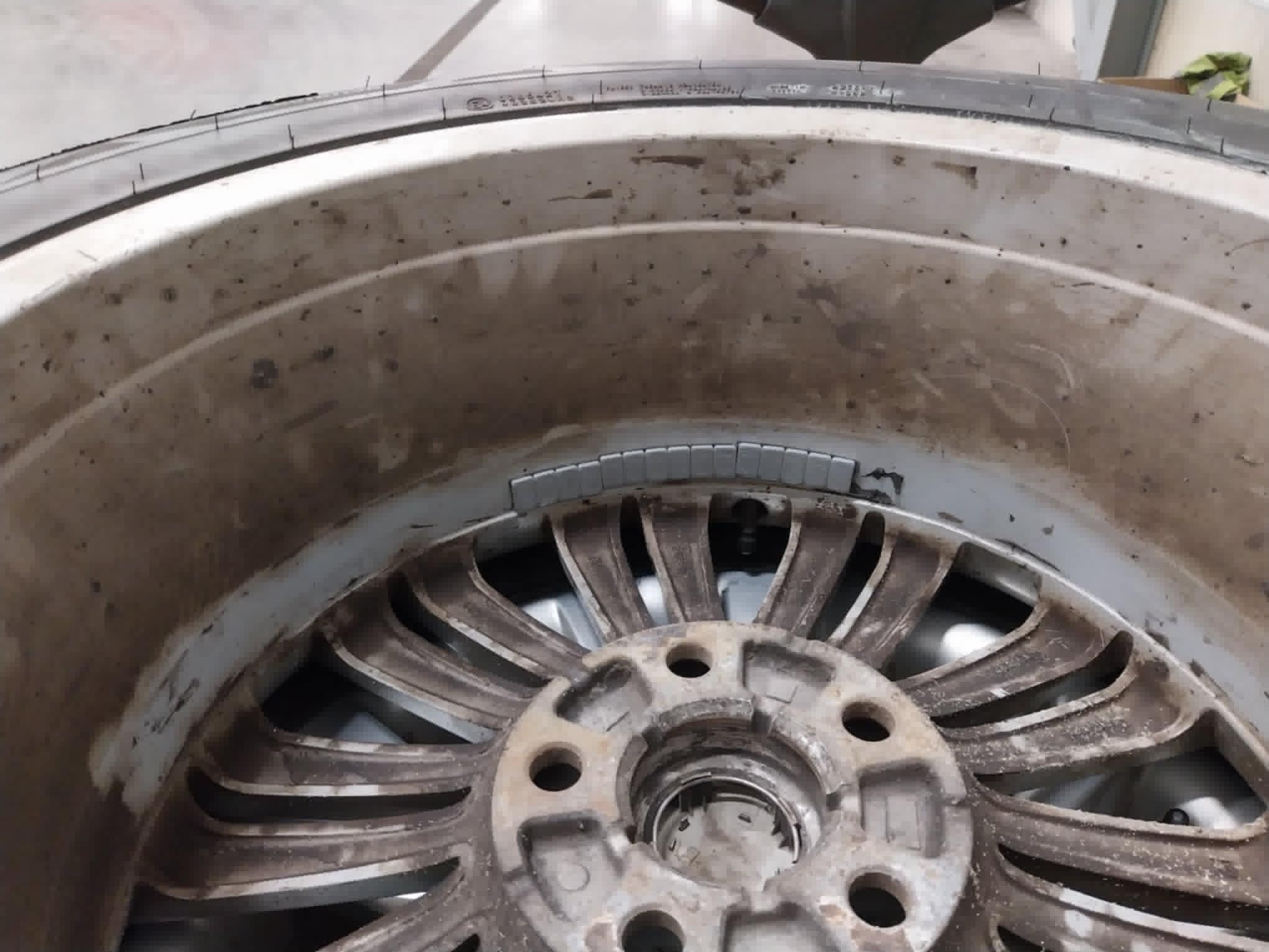

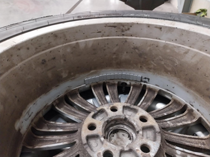

Suurte maasturirehvide korral on tegu väikese koguse tasakaalu raskustega
Re: Autotehnikateema
Olen ise ka kokku puutunud ja natuke tööd teinud pingiga kus saab kaalud peita kodarate taha, aga pildil on topeltreaga kaalud just jäänud nähtavale kohale.
Ei saanud aru kohe mis häiris - muidugi saab kaalud kodarate taha peita (selleks on pinkidel vastav featuur) ja neid paremini hajutada.
