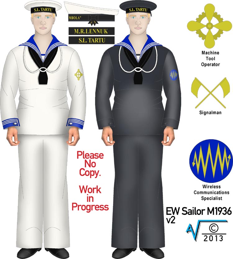

... uuendatud värvitahvel; madruse sinine ja valge munder, Eesti mereväe Peipsi järve laevastik, mütsi lint: Sõja Laev Tartu (S.L. TARTU).....

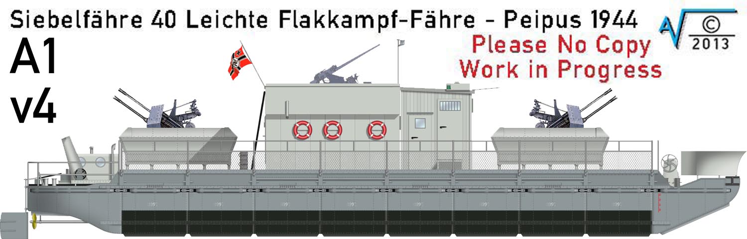

Jagan Teiega veel ühte huvitavat allikat nendest saksa Siebel praamidest.
Saksa mereajaloo kirjanik, Hans-Joachim Fieguth, Senden, kirjutas ühe pikema artikli saksakeelse "Model-Fan; vist Nr. 10/1974" ajakirjas; "Deutsche Landungsfahrzeuge des 2. Weltkrieges - Pionier-Landungsfähre (Siebelfähre)". Ta mainib, et sakslased kasutasid Siebel praame Peipsi järvel, 1944 aastal.
".... Es scheinen aber 400 s. Fähren in Nordafrika, der Strasse von Messina, in Adria und Ägis, Schwarzen ud Asowschen Meer (besonders Kuban-Landung und -Räuming); Donau, Seine Düna, Weichsel, Dnepr, Bug, Rhein usw, sowie auf dem Luga-, Peipus- und Ilmensee eingesetzt gewesen zu sein." (lk 29).
Uuendatud värvitahvel (v4) Siebelpraamist lisatud.
Loodan, et see aitab Teid.

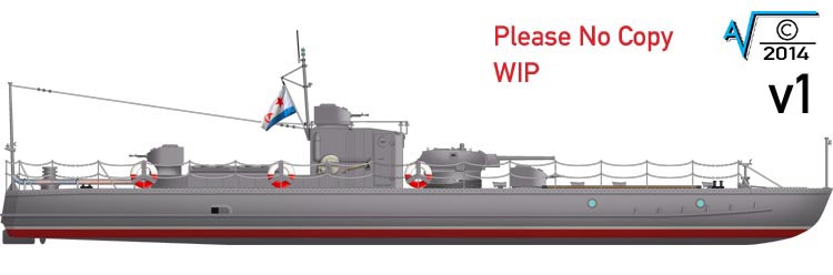

Lisatud värvitahvel näitab ühte tavalist NL "Бронекатер проект 1125" laeva; Peipsi järves; 1944. aastal. Ma arvan, et tehniliselt, see värvitahvel peaks enamvähem OK olema.
Kas kellelgi on, palun, juhuslikult rohkem infot nende NL BKA-1125 laevade kohta, Peipsi järves, 1944. aastal? Tänan teid.....
Terv.;
Arvo L. V.
Terv.;
Arvo L. V.

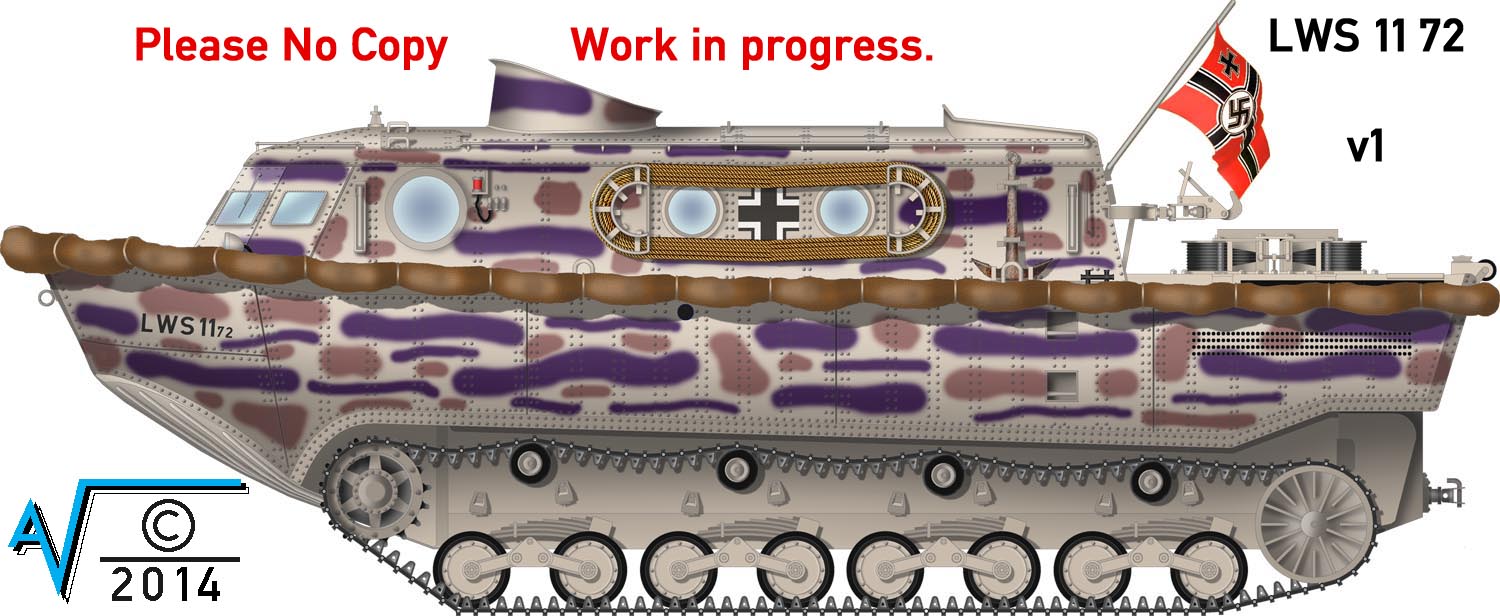

Lisan siia ka siis oma (uuendatud) värvitahvli saksa Land-Wasser-Schlepper'ist (LWS), Feldwasserstraßen-Abteilung 4 (Feldpostnummer 46228)/(hiljem) Schifffahrts-Bataillon 18, Peipsi järves, 1944. aastal, Teie hindamiseks.
Kas kellelgi on, palun, juhuslikult rohkem infot selle LWS'i kohta? Tänan teid.....

Ma olen LWS'i teemaga mudelite ehitamise koha pealt natuke kokku puutunud. Trojca LWS'i raamatus on omajagu infot Peipsi LWS'ide kohta, kuid sellega läheb pidut aega. Katsun ette võtta ja üht-teist siia paari päeva jooksul panna.
PS. Kui huvi on, siis LWS'i (LWS 300) kasutati 41. aastal ka Lääne-Eesti saarte hõivamisel. Seda osa raamatust on mul tõlgitud.
Kristjan
Kristjan
Re: Peipsi laevastik
Nii, võtsin täna hommikul raamatu lahti. Waldemar Trojca, Markus Jaugitz "LWS Land-Wasser-Schlepper" Katovice - Speyer 2008
Seal kirjutatakse selle masina ja perioodi kohta järgmist:
Minu rohmakas tõlge selle kohta:
Pi.Ldgs.Btl. 772 (Maabumispioneeride pataljon 772)
See üksus paiknes koos PiLdgs.Lehr- ja Ers.Rgt 01.-03. 1944. Pi.Ldgs.Btl. 772 koosnes viiest kompaniist. Äsjaformeeritud 5. kompanii käsutuses oli kolm dessantpaati Pi.Lb 41 ja üks LWS (Nr. 11 72).
- 03.-04 Liikus kogu üksus Peipsi järvele ning jätkas sealt üle Mehikoorma Pihkva järves asuvasse Värska lahte. Missioon: Tuua Pihkva- ja Lämmijärve ruumi varustust ja täiendavaid vägesid.
- 08.07.1944 evakueerus üksus Pihkvast (Mis hõivati Venelaste poolt 10.07.1944) ja liikus üle Värska lahe (kust evakueeruti 14.08.1944) Tartusse. Varsti peale saabumist pakiti raskem varustus vagunitele ja transporditi mööda raudteed Pärnusse ja Haapsallu. Osa 5. kompaniist osales Tartu mineerimisoperatsioonides 20.-22.08.1944 kuuludes 4.At-Fl alla. Kuna dokumentides ei mainita edaspidi enam LWS'i, tundub, et selle sõiduki evakueerimine Värska Lahe äärest Tartusse ei olnud edukas.
Selle juures ka foto allkirjaga:
LWS 11 72 endete schliesslich bei der 5./Pi.Ldgs.Btl. 772. Hier beim Transport, der ihn zusammen mit der ganzen Einheit im März/April 1944 zum Peipus-See führte.
LWS 11 72 lõpetas lõpuks 5./Pi.LDGS.Btl. 772 alluvuses. Siin on see transpordivagunil kui kogu üksus liigutati Märtsis/Aprillis Peipsi järve ruumi.
Veel kirjutavad Trojca ja Jaugitz LWS'i värvitoonide kohta, et kuna need töötati välja Kriegsmarine all, siis ilmselt olivad nad värvitud Kriegsmarine toonides. Raamatus oleval värvitahvlil on antud masin helehallina. Ma ise kaldun arvama, et peale mitmeaastast teenistust võisid nad vabalt olla ka üle värvitud. Ülaloleval pildil paistab masin üsna hele olevat - seega võiks ta toon olla siis mingi mereväe helehall, või maavägedes kasutatav dunkelgelb. (Kui ma ise peaks antud masinast mudelit tegema, siis ilmselt kalduksin sisetunde ajel pigem dunkelgelbi poole)
Raamatu lõpus on üks värvitahvel samast masinast ka laigulisena. (helehall - pruunid ja tumehallid laigud peal), kuid kuna ühtegi fotot sellises kamos LWS 1172'st pole, siis tasuks laigulisse värviskeemi suhtuda mõningase ettevaatusega.
Loodan, et oli abiks
Kristjan

Lgp. Kristjan;
Pean ausalt ütlema, et ma Teie fotosid LWS mudeli ehitamisest palju vaatasin ja uurisin, kui ma oma (Peipsi) LWS'i värvitahvlit valmistasin. Teie suurendatud fotod olid eriti head mulle... aitäh nende eest...
Mul on ka see Trojca/Jaugitz'i LWS raamat olemas. Tank na polye boya, Nr 46/47, raamatud olid mulle ka suureks abiks; kui ka mitu teised raamatud ja hobby'istide ajakirjad. Aitäh postitatud info eest; on/oli abiks....

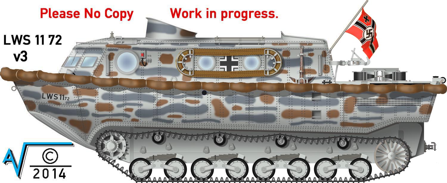

Lisan uuendatud LWS värvitahvli, sest just panin tähele, et ma panin need neli väikest, ülemist kummist ratast, valesse kohta. Nad on ikka roomikute seespool, mitte väljaspool. Kurat on alati detailides (the devil is always in the details)...

Tänan, Arvo, heade sõnade eest.
Kuna näen, et eelistad siiski laigulist varianti, siis selle puhul võtaks ma laikude lilla tooni puhul sügavalt kahelda. Isegi, kui keegi oleks mingil müstilisel põhjusel arvanud, et lilla maskeerib eriti hästi, siis lilla oli välitingimustes ilmselt liiga haruldane värv, et seda niiviisi masinal kasutada. Ma arvan, et selle tooni asemel passib tumehall paremini. Ka Trojca ja Jaugitz on oma värvitahvlil laikudena pruuni ja halli kasutanud.
Üks geomeetriline viga veel - tagumine pingutusratas oli samuti roomikuharjade vahel nagu ülemised tugirullikud.
Kristjan

Parandasin selle geomeetrilise vea ära, ja ka mõned teised vead; aitäh vihjete eest. Vahetasin ka need kere/laiguvärvid ära. Kuna Land-Wasser-Schlepper'id värviti Kriegsmarine normide järgi - kasutasin neid samu värve, mida S-Boot'id Läänemeres kasutasid (RLM 7035 (lichtgrau)/RLM 7031 (blaugrau)/ RAL 8003 (lehmbraun)). S-38 oli siis minu eeskuju värvide/laikude kasutamiseks.
Mul on ka selline tunne, et LWS 11-72 värvi ja laikude skeem on rohkem fantaasia asi kui tõeline tegevus. Ma pole kusagilt ühte fotot või allikat näinud, mis (selgelt) näitab, et sellel LWS'eril olid just need värvid/laigu skeemid kasutuses.
Eelistan seda laigulist varianti ainult sellepärast, et ta näeb erinev ja huvitav välja. Ei tea - kui ta tõesti niimoodi värviti - kas üksusel või meeskonnal oli mingeid kokkupuuteid S-38 või teiste, samamoodi värvitud Kriegsmarine laevadega....

Nii on juba märksa tõenäolisem. Nüüd oled aga vea teinud veoratta juures. Veoratas oli LWS 11 72'l uuemat tüüpi kaherealine - ehk siis roomikuharjad jäävad veoratta sisse - veoratas on nii, nagu sul enne joonistatud oli.
