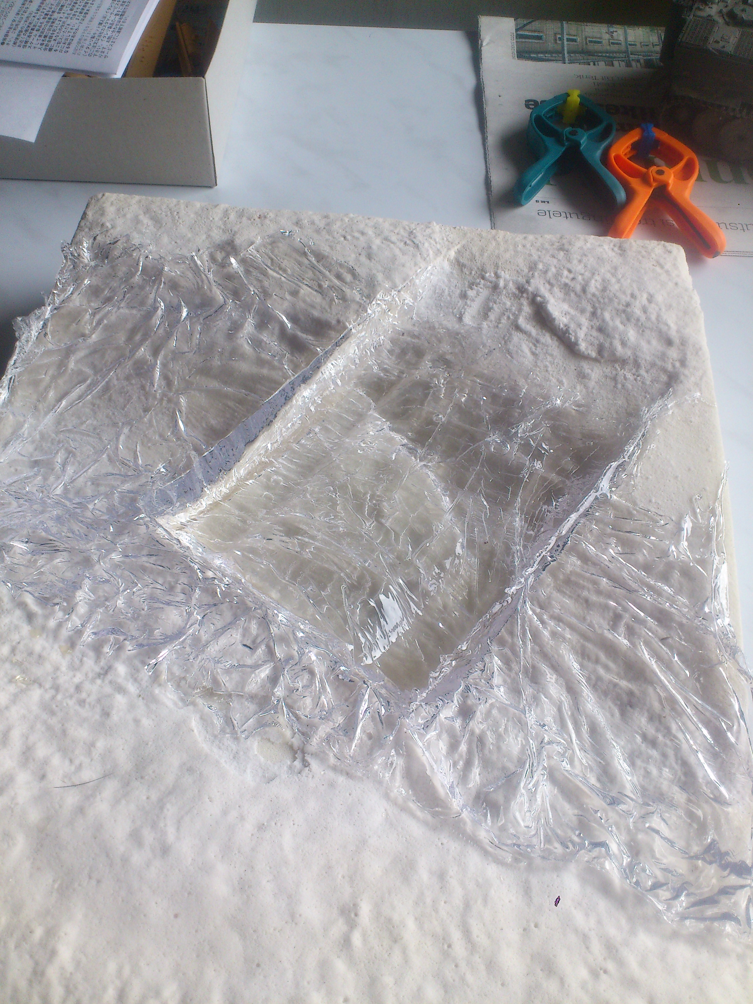

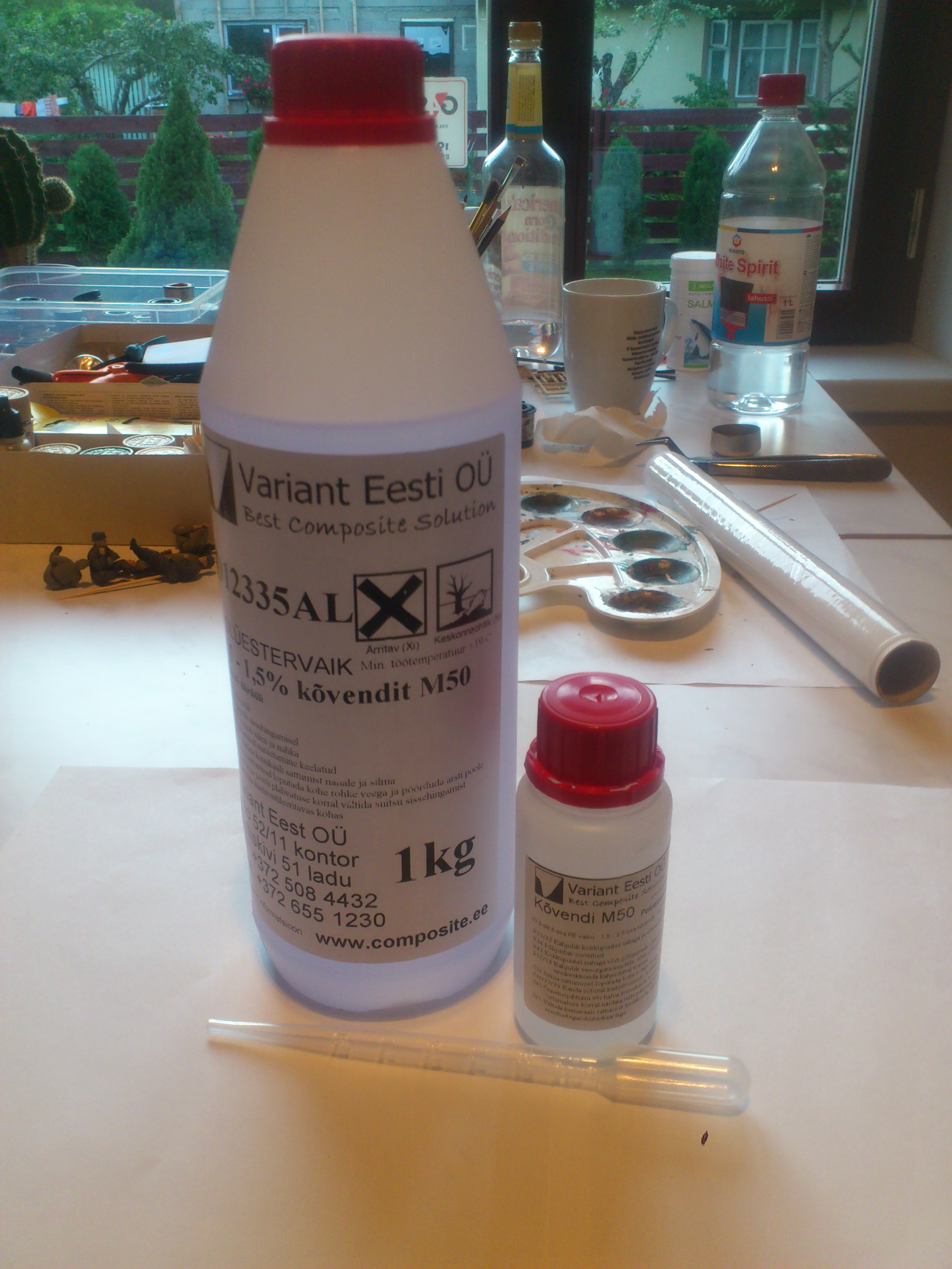

Täna väisasin Telliskivi 51 ja ostsin 1l polüestervaiku ja kõvendit (kokku ca 6 eurot). Tarvis ju roosa jää asemel uus ja läbipaistev teha. Eelmine jää sai tehtud sinise vaiguga, nüüd aga on kohe läbipaistev ja nagu müüja näidise pealt näha sain, jääb kuivanuna kristallselgeks. Muidugi kui kõvendit rohkem panna, võtab kollaka värvuse. Tegin täna uue jää ja eks paista, kas pakkusin kõvendiga üle, või mitte!

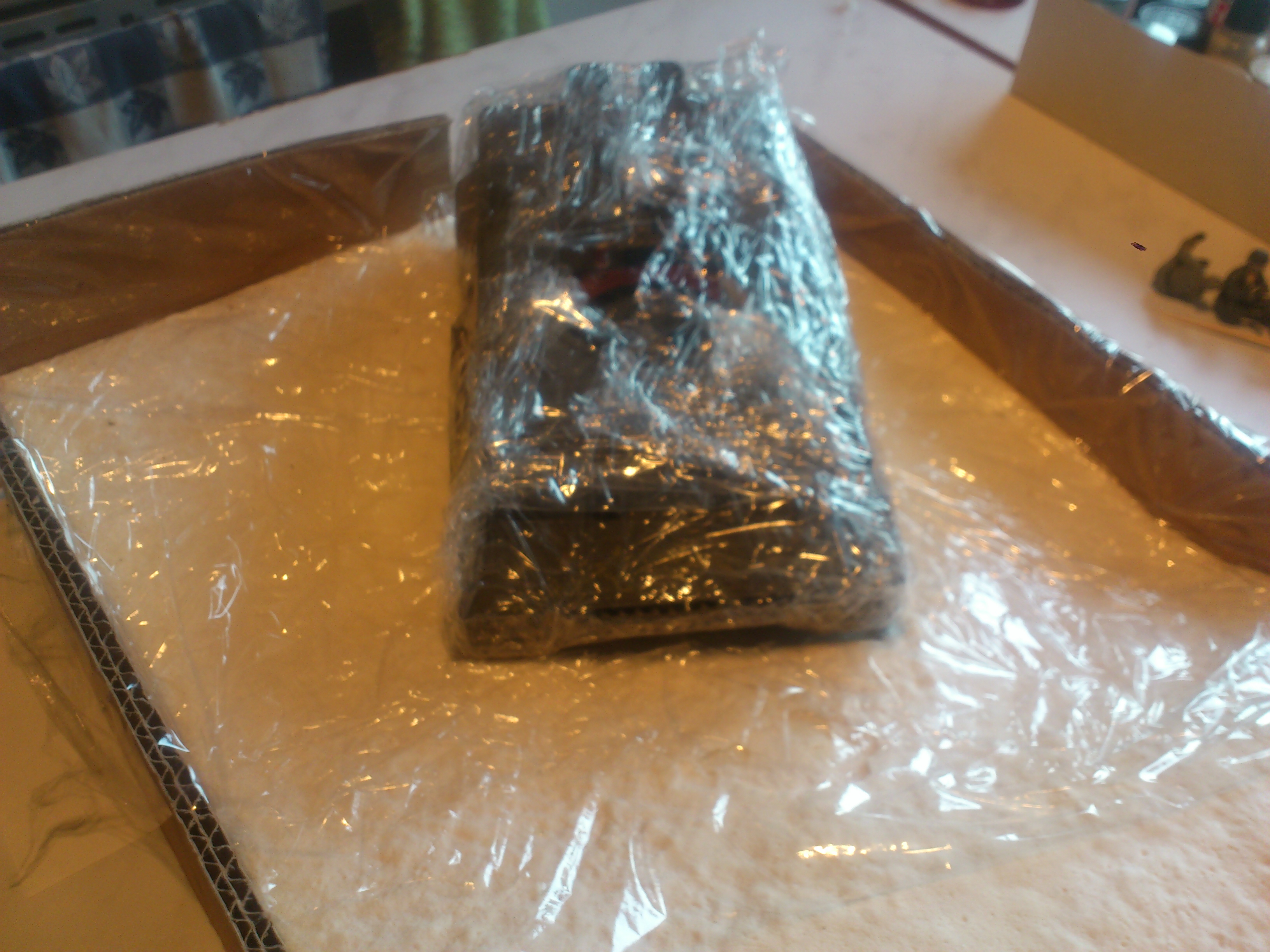

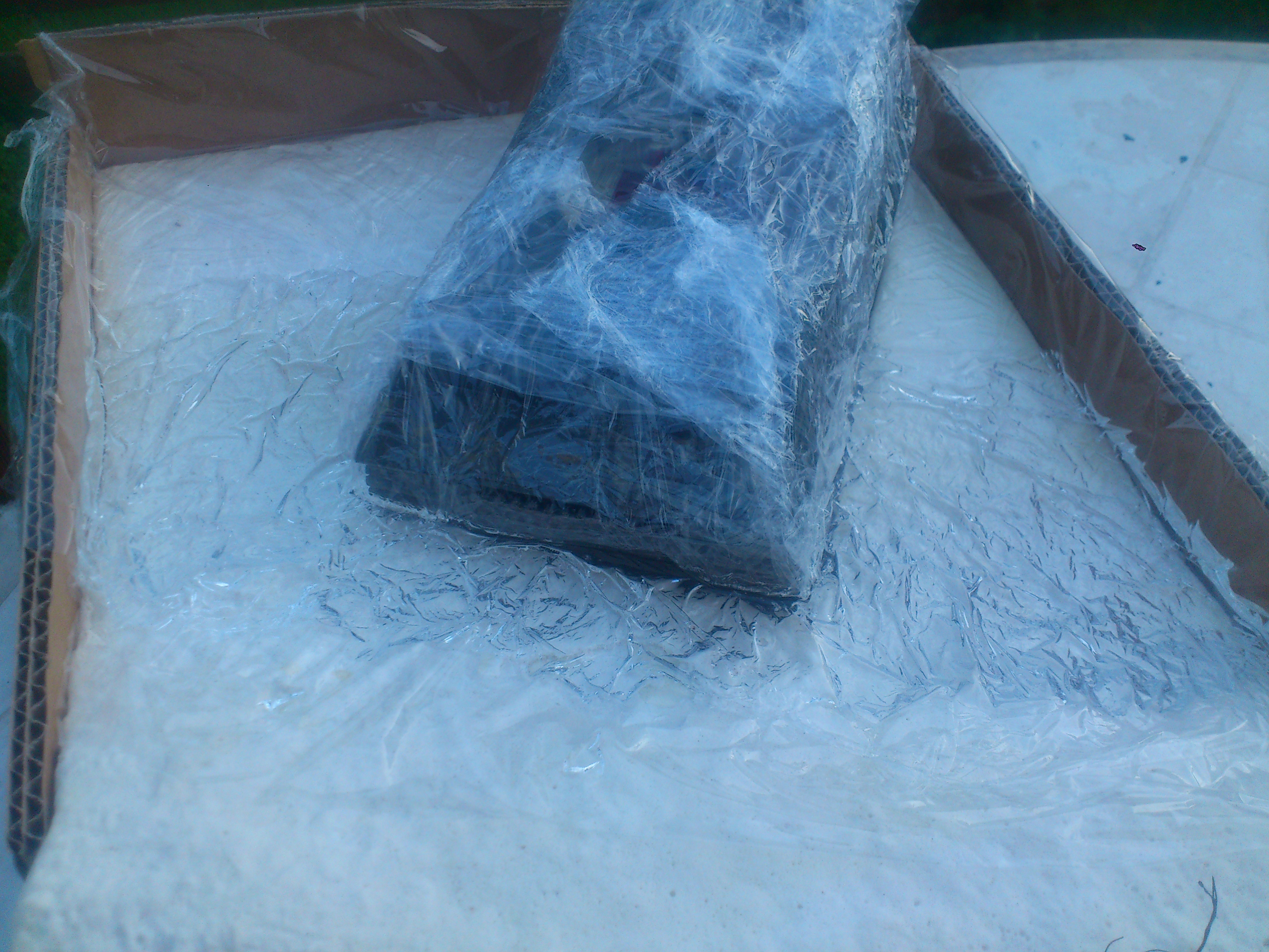

Kuidas ma seda kõike tegin on päris lihtne. Panin dioraami põhja ühe kihi toidukilet ja samuti mässisin kahe kihi kile sisse ühe tiigritest, et liim külge ei hakkaks. Lõikasin dioraami ümber papist saalungid ja kinnitasin liistunaelaga külge, et "jää" enne kuivamist ära ei voolaks. Kui saalungid paigas, panin veel ühe kihi toidukilet aga seekord rebisin piisavalt suure tüki, et saalungid ka kaetud saaks. Kile ise jääb all kortsu nagu Jumal juhatab, et tekiks jääefekt. Vaik ise surub ta valamise käigus alla ja kortsud kokku, ja tulemus on vägagi ilus. Mõned pildid ka asjast.
Lisaks kiletasin ühe papitüki, millele valasin ühe kihi vaiku niisama laiali, et sellest hiljem ümber tanki murdunud jäätükke saaks teha. Murdunud jäätükid kinnitan hiljem sama vaiguga.

Pilt on pime, kuna vaiguga ei kannata kinnises ruumis toimetada ja pidin õues majandama.

Võimalik, et panin midagi liiga vähe või palju, kuna kogu lugu on küll kuiv, aga pealt kleebib veel ja suht kummine on ka. Jääst käib jutt. Ehk pean uue laari tegema.

Tuleb välja, et seekordne vaik jääbki kuivanuna silikoonias. Pean ühe kihi veel peale valama, kuna ta vajus päris madalaks. Aga ilus näeb välja küll. Hästi kristallselge. Hakka või mõtlema mingi laevadioraami peale...

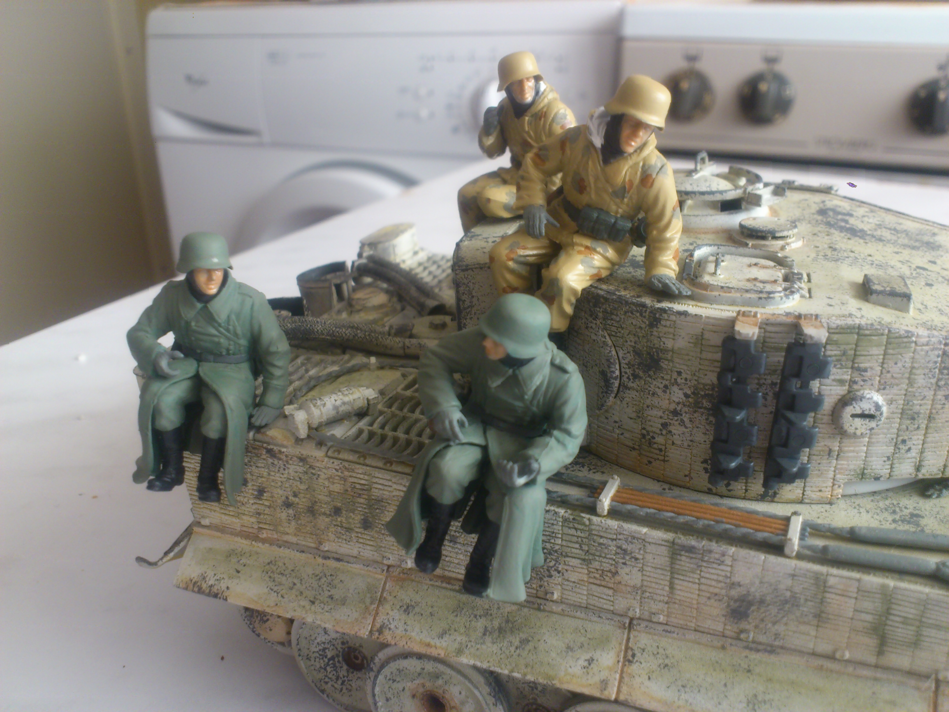

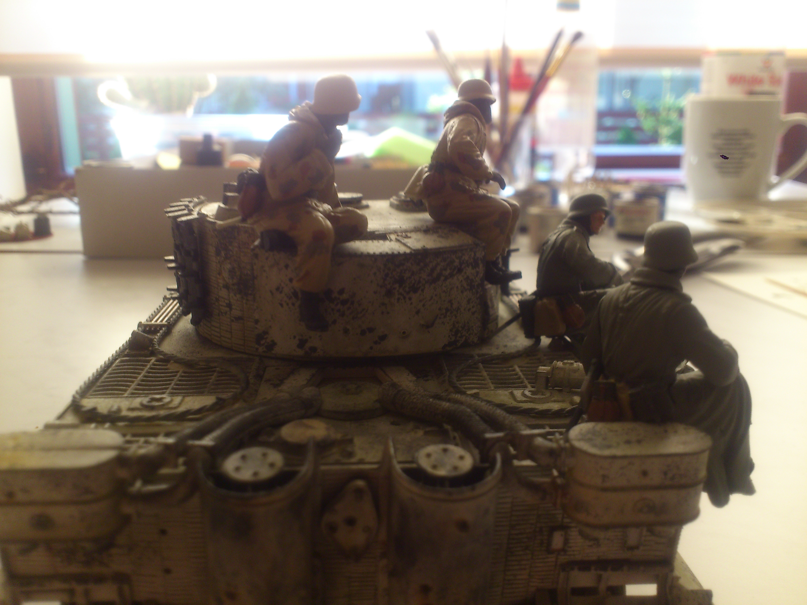

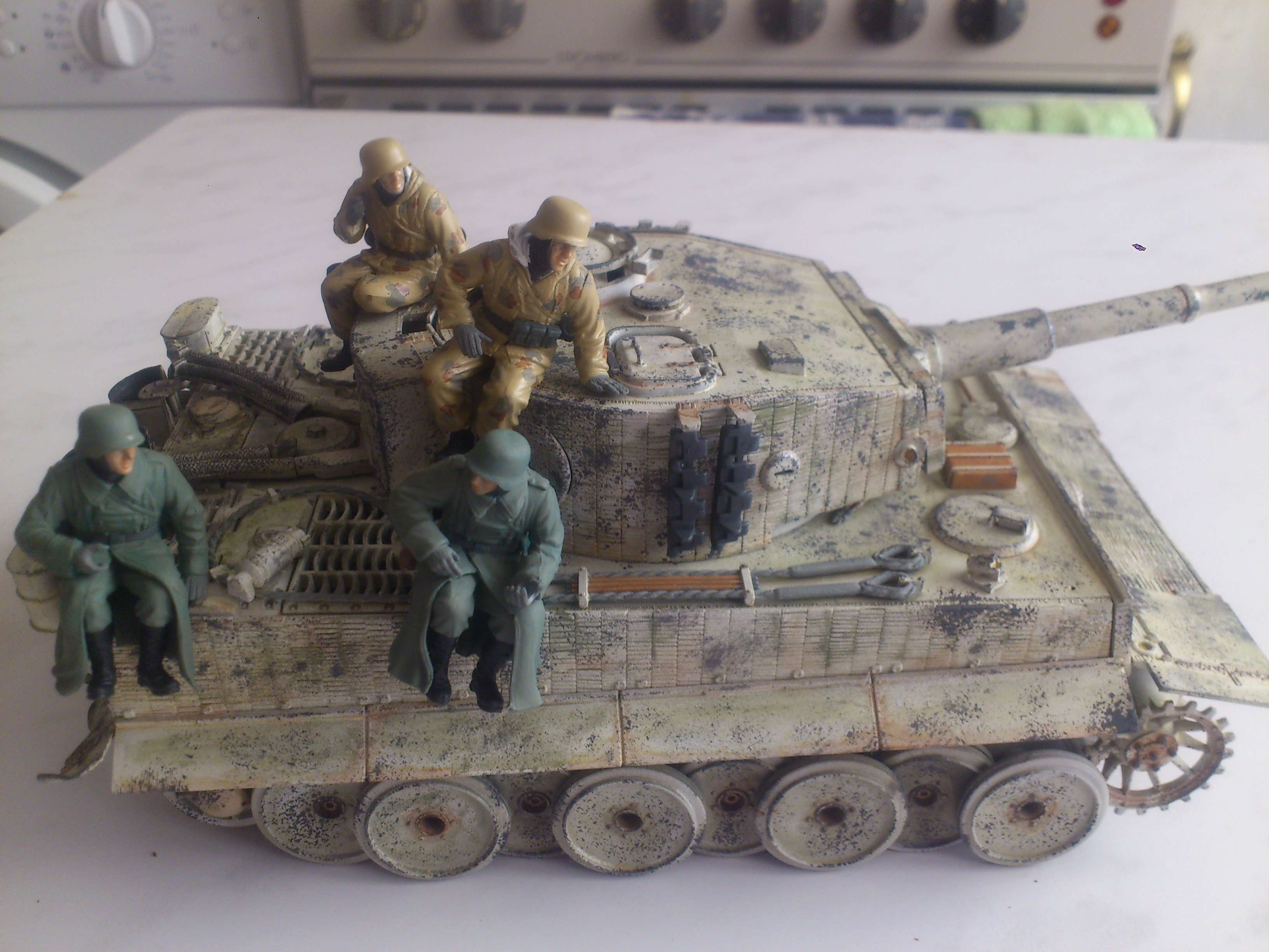

Panzer riderid värvisin ära. Kamole tahab veel siia sinna mõne pleki juurde saada ja siis veel kõikidele kuivpintseldust ja muud tuuningud. Nägusid ma ei hakka passipildi järgi pähe maalima. Hea, kui silmavalged omale saavad. Keepides sellid peaksid natuke heledama varjundi oma kuubedele saama, nagu ka kamoga härrased. Veel pean maalima ja tuunima relvad ja siis võib nad riiulisse Panzer IV ootele sättida. Ah jaa, kiivrid teen kõigil vist ikkagi halliga, aga pole veel kindel.
Talvise Tiigri seljas ei karju silma ja enda arvates isegi sobivad toonid kokku. Eks kriitikanooled on selle koha pealt oodatud.

Kui sa nägusid üldse värvima ei hakka, milleks siis veel silmavalged?
Härjasilmad teevad asja ainult hullemaks.

Tank on wägevalt kulutatud, figuriinide näod sopasemaks ja asi ants :)
Lihtsalt selline kõrvalemärge, mis pole mudeliga otseselt seotud, Otto Cariuse raamatust jäi kõrva taha, et sõduritel polnud soovitatud Tiigri taga istuda väljaheitegaaside pärast. Unise sõduri tõmbasid sõidu ajal magama heitgaaside sisse ja sinna nende eluküünal kustus(Otto Cariuse toodud näites muidugi).

Kindlasti ma värvin näod, aga ei hakka erinevate toonidega näojooni esile kutsuma. Ja Flakipoisi jutt täitsa õige. Aga Tiigri peale sai nad pandud eeskätt prooviks, kas värvid sobivad talvekamos sõiduki taustal. Istuma hakkavad nad kunagi kindlasti muud moodi!

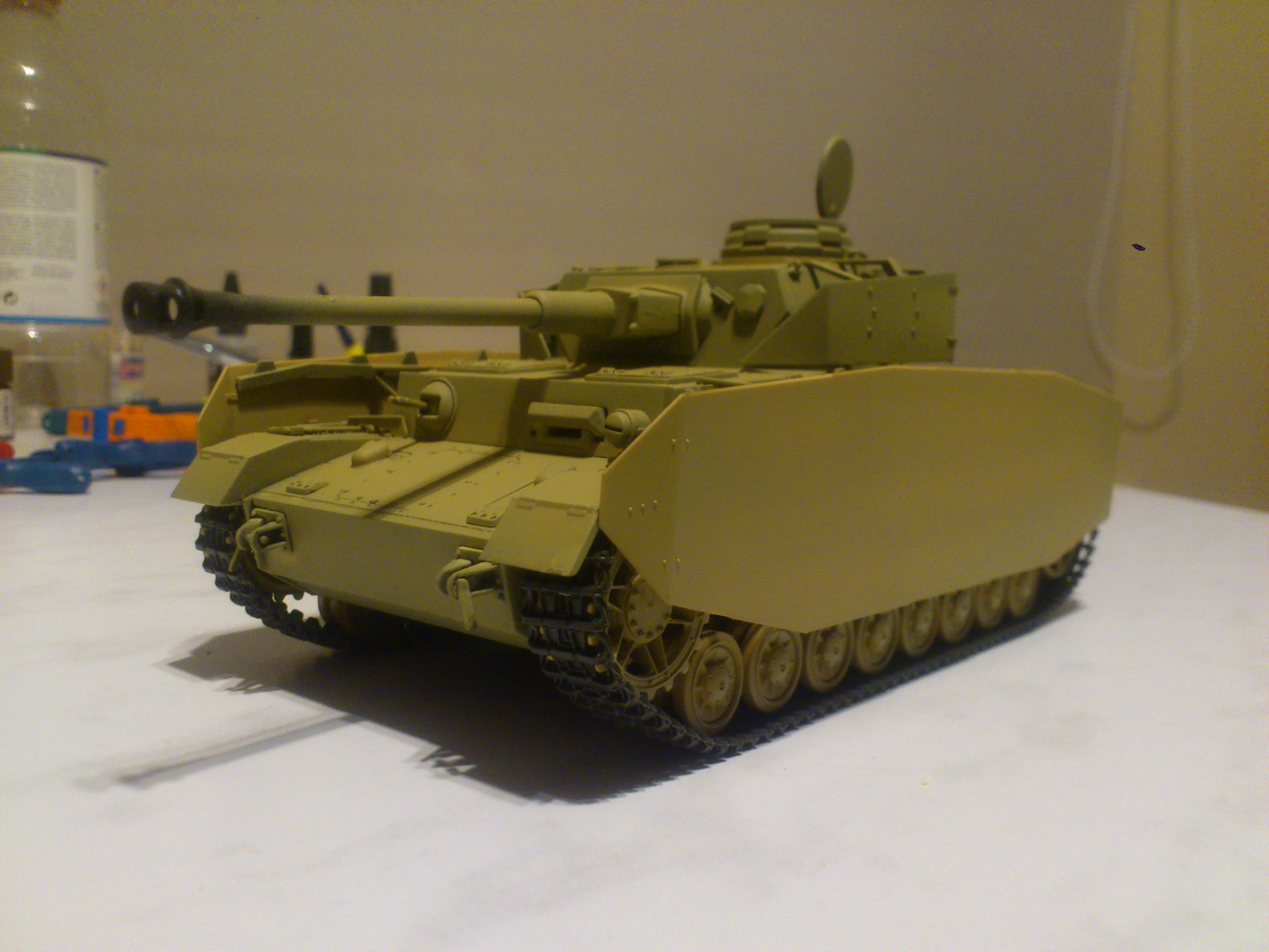

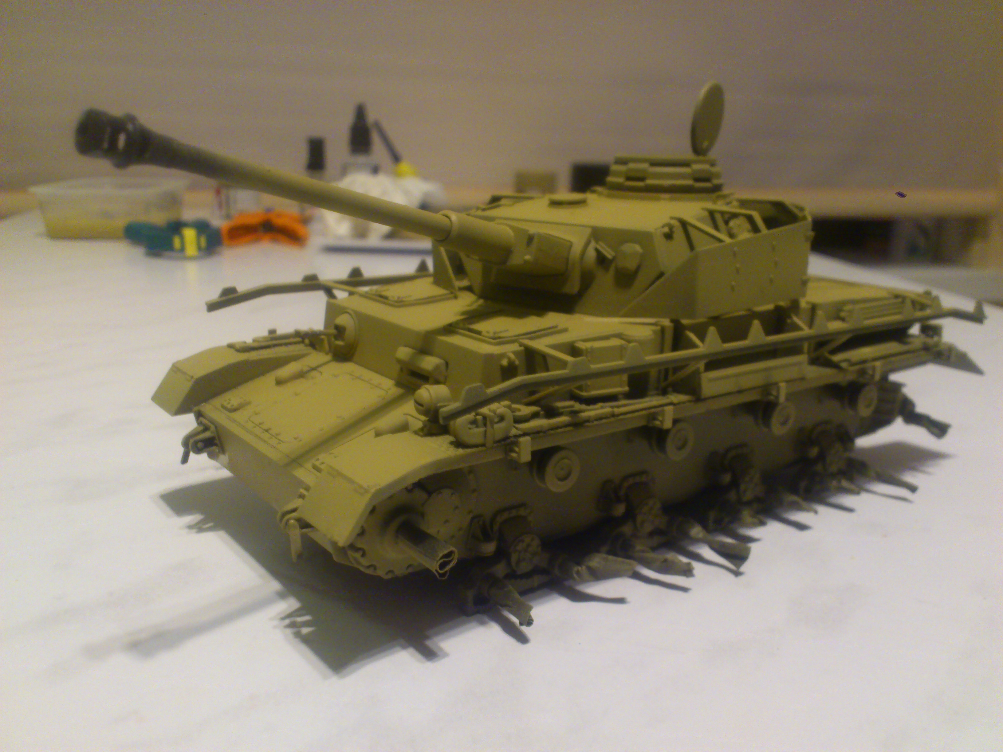

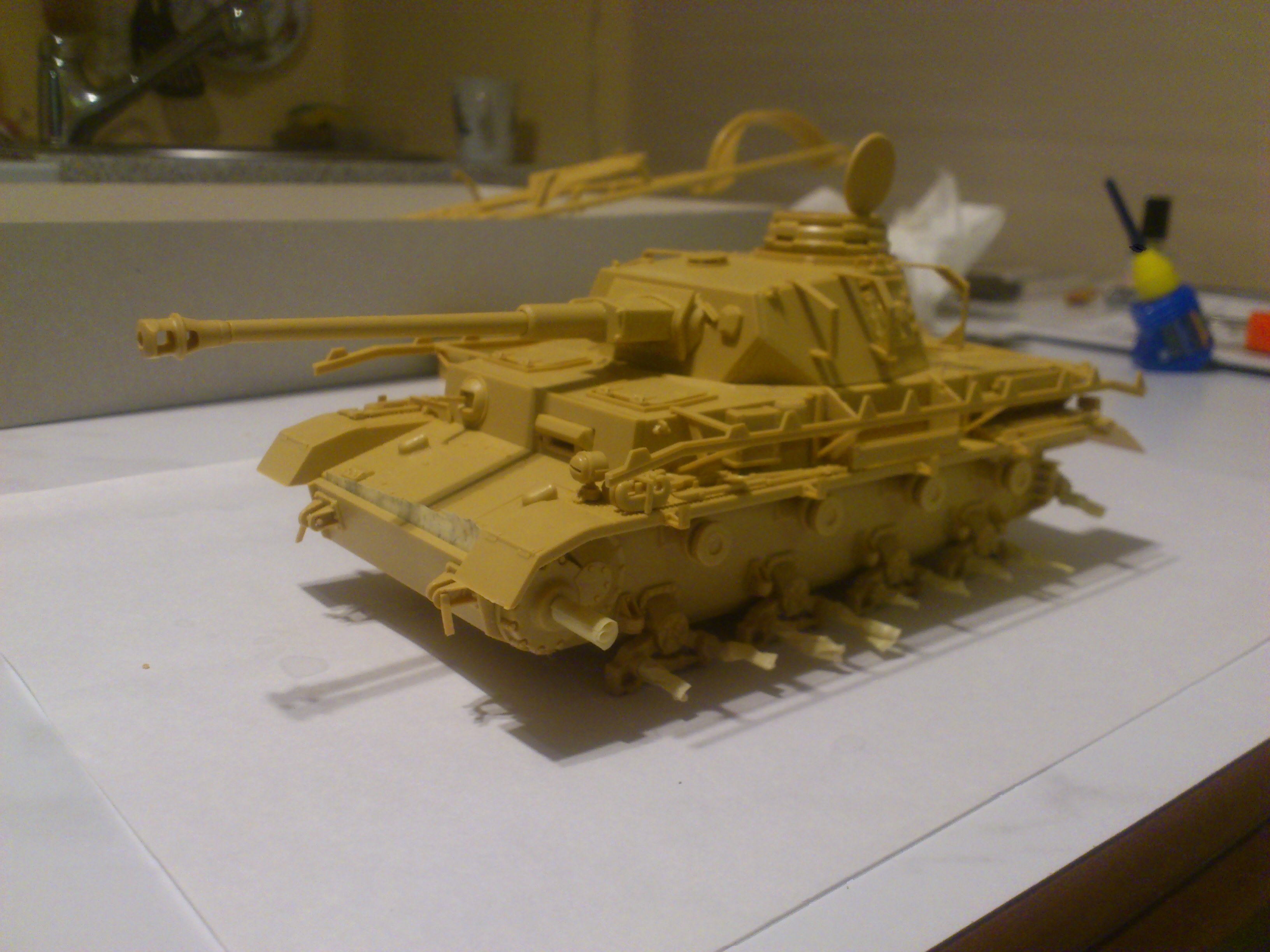

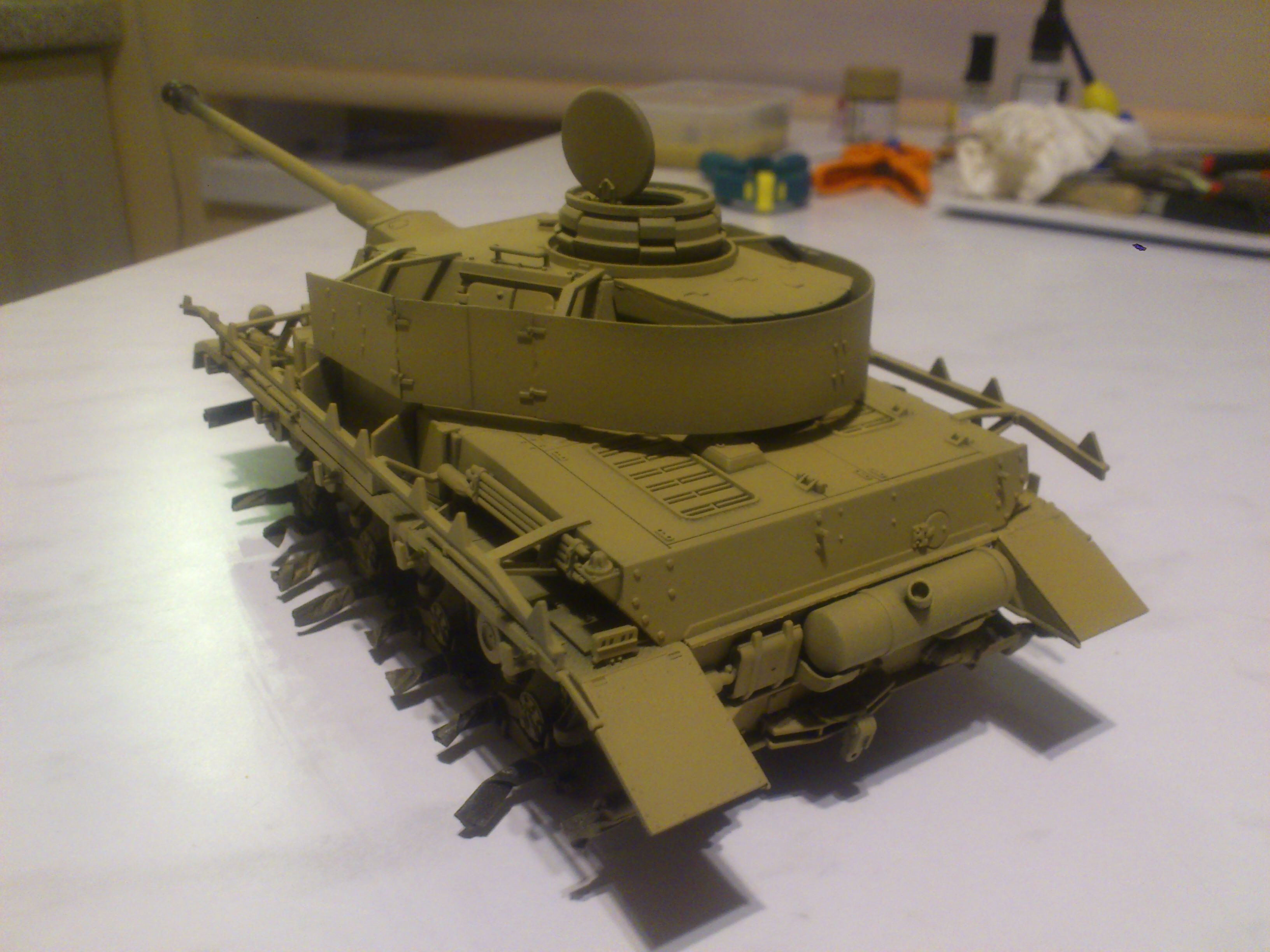

Praegu sai baasvärvi selga.
Ja lindid alla.

Selle jääga ongi plaanis kraavi põhja jää alla rämpsu panna. Jää pole aluse küljes kinni veel, kuna ma panin valamise ajaks kile alla, et pragude efekti tekitada. Ja et tank sinna kinni ei jääks! Põhja peab muidugi veel ka värvima, nagu sa ütlesid. Korra pean veel jääteo ette võtma, sest sellega pean jää aluse külge ka panema.
Panzer IV on Tamyia 35209 ja ausf. H.
https://s1.scalemates.com/products/img/ ... -10911.jpg
Mudeli restidel on aasta 1996 aga jupid lähevad ideaalselt kokku.
Mitte ühtegi tõket ei ilmnenud.
Igati soovitan!
Tamyiaga pole mul kunagi probleeme olnud ka ja kindlasti kuulub see firma minu eelistustes esikohale.
Tean sedagi, et ilmselt pidanuks talle zimmeriti tegema, aga sellega tegelen mingi tulevase mudeli juures.
Ma oleks talle ausalt zimmeriti teinud, aga lugesin selle kohta juba siis, kui pill koos.
Selle paneks peale ikka ennem juppide kokku liimimist.
Esialgne plaan ei olnud tegelikult küljekaitsmetega Panzer IV osta, vaid varasem versioon.
Veeretasin karpe käes ja määravaks sai see, et ostetud masinal oli kaks komandörifiguuri kaasas, teistel oli üks või polnudki.
Lisaks on üks komandör suve- ja teine talveriietes, seega igati kasulik värk.

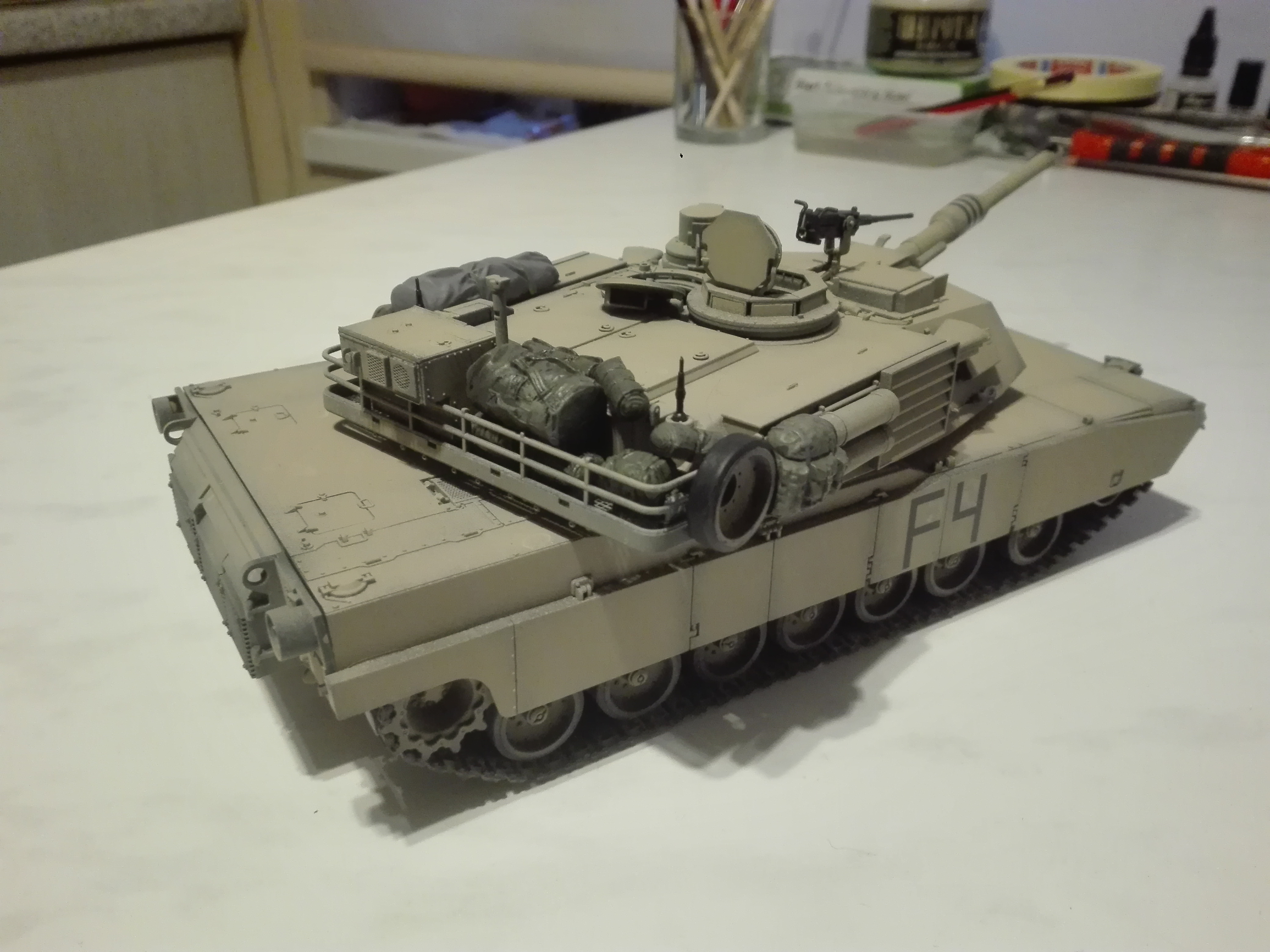

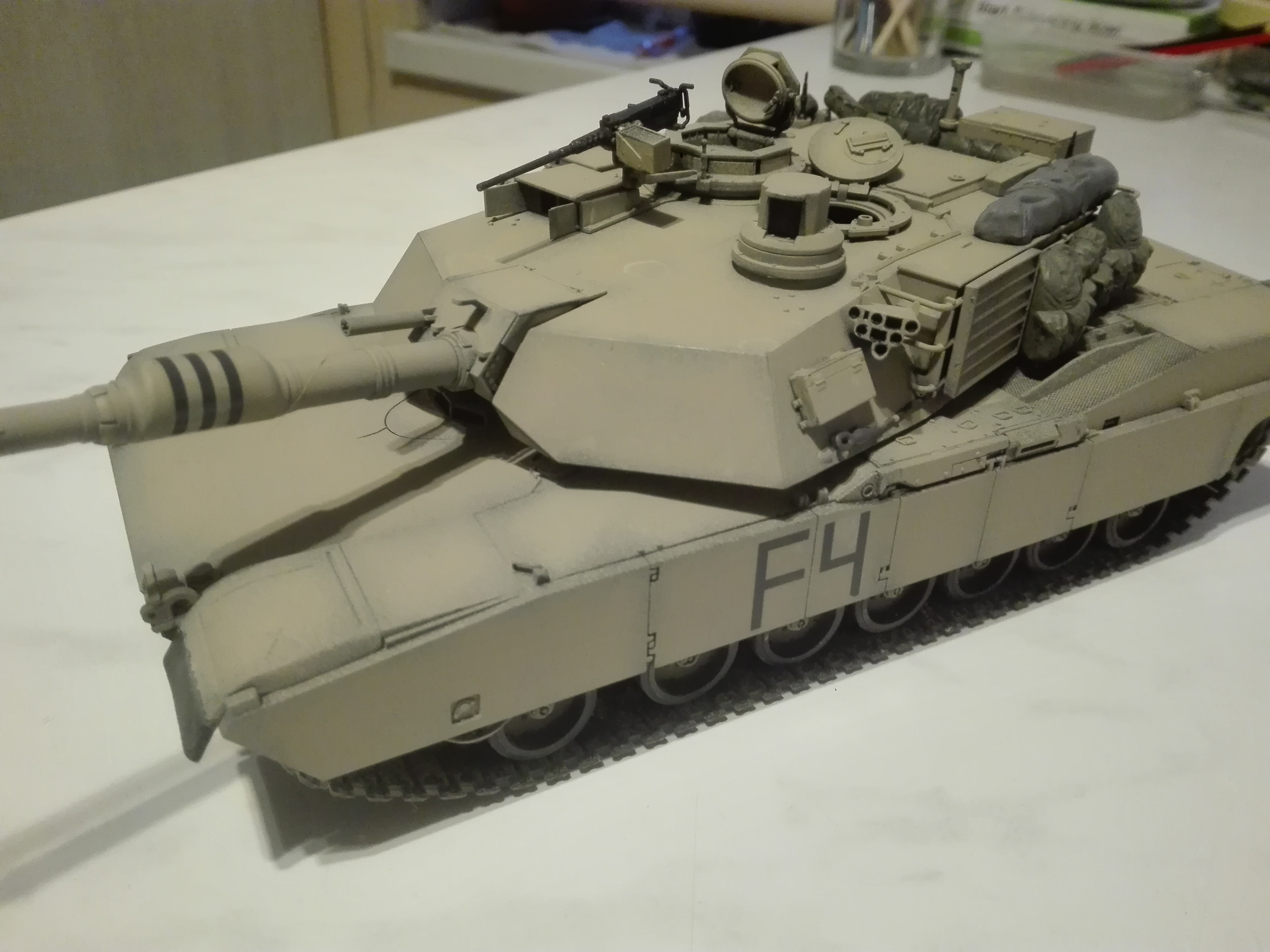

Vahepeal olen omale soetanud vähe kaasaegsemat tehnikat Abrams M1A2 näol.
Viimastel päevadel käib töö nagu laeva köögis ja hetkeseis on selline, nagu piltidel kajastub.
Hull pole veel kinni liimitud, sestap ka vahe sees.
Aerograaf hakkas jebima, kui ära parandan, tegelen tagaosaga veits.
Praegu mõtlen, kas teha ja kui jah, siis millega pesusid.
