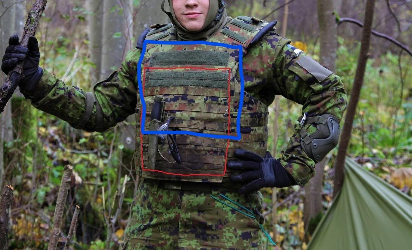

Mulle ka tundub, et need vestid ei ole kõige õnnestunumad. Vesti sees plaat liiga madalal. Tagumine plaat on umbes samal kõrgusel.
Punasega toodud umbkaudne plaadi asukoht.

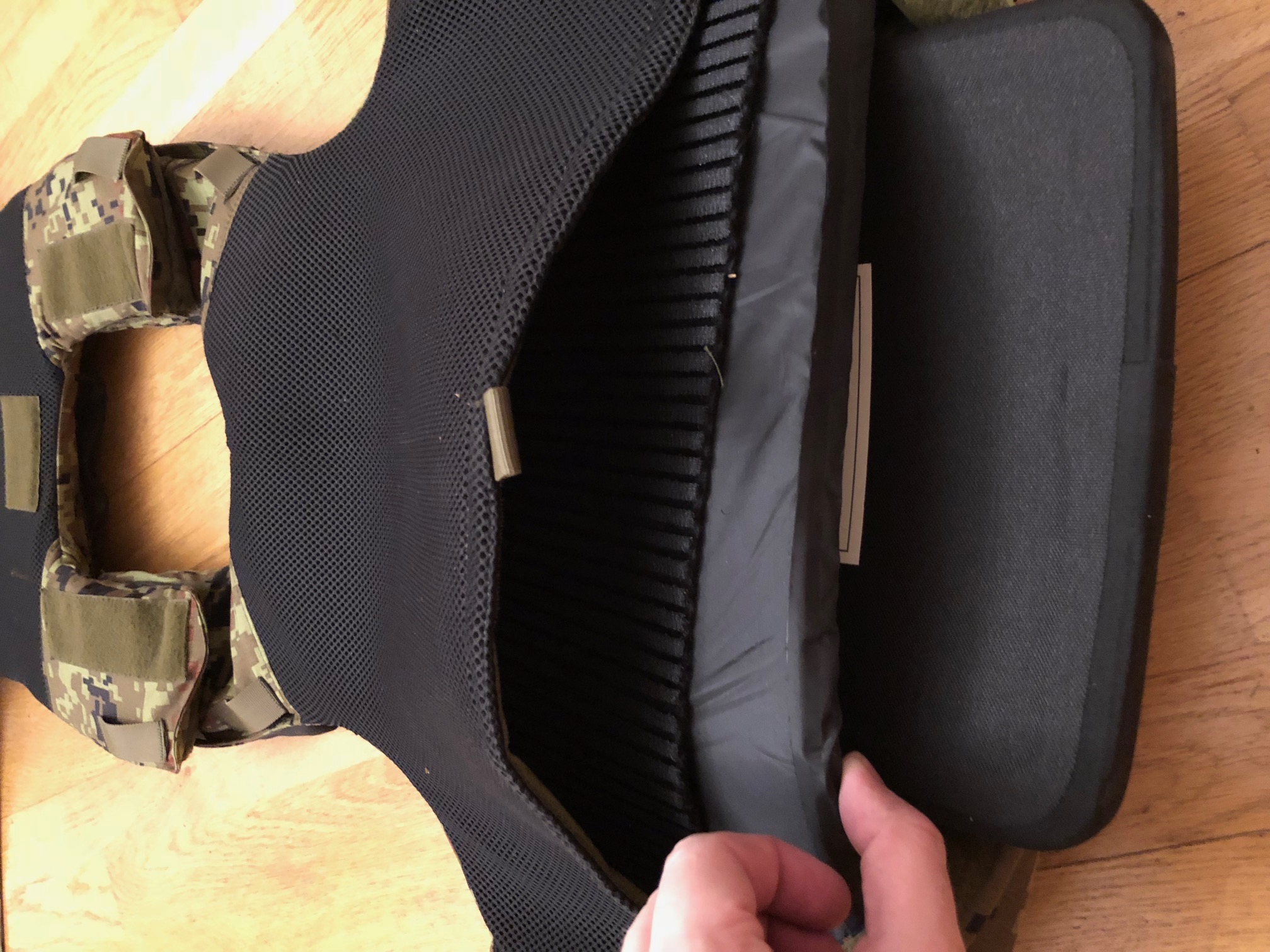

Kõiki neid reegleid silmas pidades ma vesti reguleerida üritasingi. Aga seljaplaadile puudub plaaditasku vesti sees ja on hoopis väline tasku mida ma alguses eeldasin veekoti taskuks. Olen käega kombanud ja sisse vahtinud, aga no ei leia sealt seest kuhugi kuhu plaati panna oleks. Ning välises taskus jääb see jube madalale.HotelVictor kirjutas:Kui plaat ei kata isegi südant siis on midagi väga valesti. Kopsude katmine on nii ja naa, oleneb mehe torso suurusest, plaate tehakse vähemalt kolmes suuruses 8x10, 10x12 ja 11x14 (tollides). Olulist rolli mängib ka plaadi lõige, neid on üsna palju. Kas EKV vesti sees käivad ESAPI plaadid?

Teil on plaat vales taskus. See ees on alakõhu kaitse kinnitamiseks tasku. Plaat tuleb panna kevlariga samasse vahesse, kohe kevlari ette, seal on tasku.
Re: Eesti kaitsevestid
Jah olen teadlik ja plaat ongi selles taskus... Ei tolkne niisama kusagil vesti sees ringi.

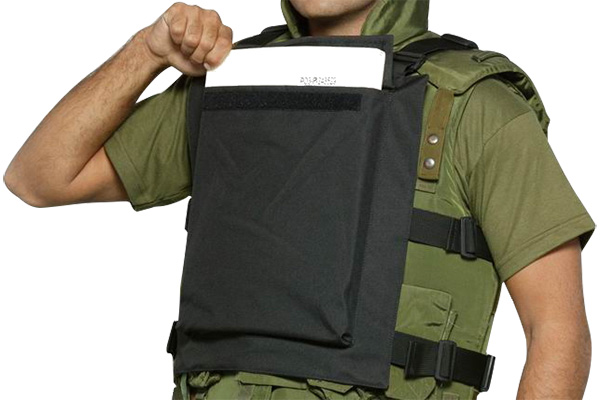

Mul on olnud au seljas kanda kümmekond erinevat kaitsevesti ja võib üldistavalt öelda, et nad kõik on kanged ja ebamugavad. Näiteks uute vestide kelvariosa mitteametlik standard lääneriikides on olnud NIJ IIIA, kuigi piisaks ka IIA, mis kaitseks ka 9 Para kuuli eest lisaks kildudele. Mida rohkem aramiidikiude, seda paksem ja jäigem vest on. Selles EKJ vestis, mis on pildil, oleks kuulikindel plaat mitu sentimeetrit liiga madalal, kui ta on punasega märgitud kohas, sest kõva plaat peab esmajärjekorras kaitsma südant ja selle ümber olevaid suuri veresooni, mille tabamus oleks kiiresti surmav. Plaadi enda mõõdud on tavaliselt 25x30 senti, kuid on ka teisi. Pildil olev on juutide killuvesti peale pandav kaitseplaat, mis on eriti kandiline. Paremad plaadid on äralõigatud nurkadega ja kumerad, et oleksid võimalikult keha vastu ja saaks relva korralikult õlga võtta. Kui on vaja kergemat kaitset, siis tuleb ise osta plaadikandja ja selle sisse sobiva kujuga plaadid.
- Hagor-Ballistic-Bulletproof-Plate-Carrier-for-Stand-Alone-Armor-Plates.jpg (55.85 KiB) Vaadatud 4835 korda

Minuarust ei tohiks keraamika käia vesti sisse alt üles, vaid ülevalt alla või külje pealt. Kui taskut hoiab sul kinni velkro riba, siis peagi kukub välja. Seepärast pannaksegi mitte alt.Teil on plaat vales taskus. See ees on alakõhu kaitse kinnitamiseks tasku. Plaat tuleb panna kevlariga samasse vahesse, kohe kevlari ette, seal on tasku.
Teiseks peab olema keeramika hästi fikseeritud - see kevlari taskus paistab see päris lipa lopa olema. Plaadi taskusse läheb plaat paraja toppimisega. Vähemalt uuel vestil.
Alt-üles käimise kohta ei oska pikemalt kommenteerida, pooleteist aastase kasutamise järel vähemalt velkro kuidagi järgi ei andnud. Seda plaati ju koguaeg sisse-välja ei topi seal.. Tasku kuidagi lipa-lopa küll ei olnud.Kapten Trumm kirjutas:Minuarust ei tohiks keraamika käia vesti sisse alt üles, vaid ülevalt alla või külje pealt. Kui taskut hoiab sul kinni velkro riba, siis peagi kukub välja. Seepärast pannaksegi mitte alt.Teil on plaat vales taskus. See ees on alakõhu kaitse kinnitamiseks tasku. Plaat tuleb panna kevlariga samasse vahesse, kohe kevlari ette, seal on tasku.

Kui sa paned plaadi samasse vahesse, kuhu läheb see kevlarist matt, siis hakkab ju plaat liikuma - kevlarist matt on palju suurem ja sellest tulenevalt on ka tasku palju suurem.
Olen näinud, kuidas Norra vestil mõned leidlikud olid ka sedasi suutnud panna, kontrollimisel avastasin plaadi mõnel mehel kaenla alt (ok, väike liialdus, aga siiski).
"välismaistel" vestidel on plaadile ikka eraldi tasku, näiteks külje pealt sisse pistmiseks. Ja sinna saabki panna ainult plaadi.
Üldiselt peab see plaat ikka asuma ülemise servaga üsna kaelaaugu servani, et see oleks õiges kohas. Vahe kaelaaugu õmbluse ja vesti alumise servaga on ikka kõvasti suurem kui plaadi pikema serva 30 cm pikkust. Kuidas see üldse õiges kohas püsib? Plaadi ülemine serv peab ju asuma sellises kohas: kui katsud kaela, kõrisõlmest allapoole, tuleb vastu selline kaarjas luu (rinnakuluu vist nimeks). Plaat peab ülemise servaga ulatuma selle servani. Ehk olema küllalt üleval.
Selle Eesti esimese vesti miinus on liiga lühike pikkus. Kui reguleerida vest nii, et kaelaaugu alumine serv jääb õigesse kohta, on keskmisel eesti mehe naba paljas.
Õige kõrgus märgitud sinisega:

Seal samas vahes on veel üks tasku (ja tundub, et küljeplaatide taskud ka), kuhu plaat mahub isegi täpsemini, kui sinna alt kahe velkro ribaga vahesse.Kapten Trumm kirjutas:Kui sa paned plaadi samasse vahesse, kuhu läheb see kevlarist matt, siis hakkab ju plaat liikuma
Ei ole Eesti vest üldse ainuke, kus plaat alt sisse käib, järelikult toimib piisavalt hästi.Kapten Trumm kirjutas: Minuarust ei tohiks keraamika käia vesti sisse alt üles, vaid ülevalt alla või külje pealt. Kui taskut hoiab sul kinni velkro riba, siis peagi kukub välja. Seepärast pannaksegi mitte alt.
