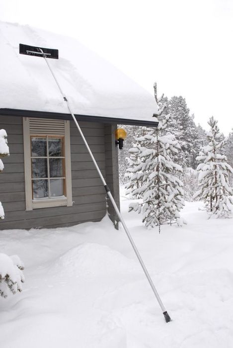

Lumetõkete taha hakkab praeguste ilmadega jää kogunema ja see võib lõpuks mitmeid tonne kaaluda. Osta parem selline teleskoobiga roobits ja tõmba suure saju korral kohev lumi kohe maha:
https://www.bauhaus.ee/katusepuhastaja-610-cm.html
