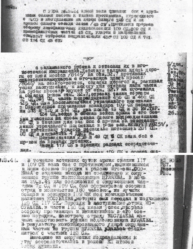

Venekeelses blogisfääris ilmutati 59.armee dokumente (väljavõtteid sõjapäevikust), kopeerin faili antud foorumile.
Tänud lähevad: http://rostislavddd.livejournal.com/48075.html
Tore oleks, kui keegi saadaks talle meie foorumilt infot.

Õnnestus saada 59-a sõjapäeviku terve märtsikuu osa, aga praegu pole aega uurida. Peale Valgevenet vaatab lähemalt.
Tänud Olegile.
