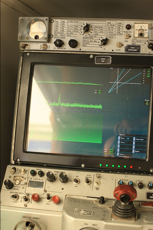

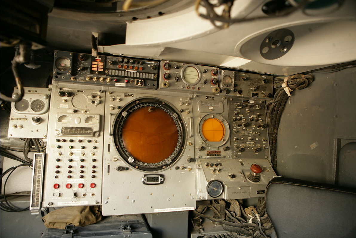

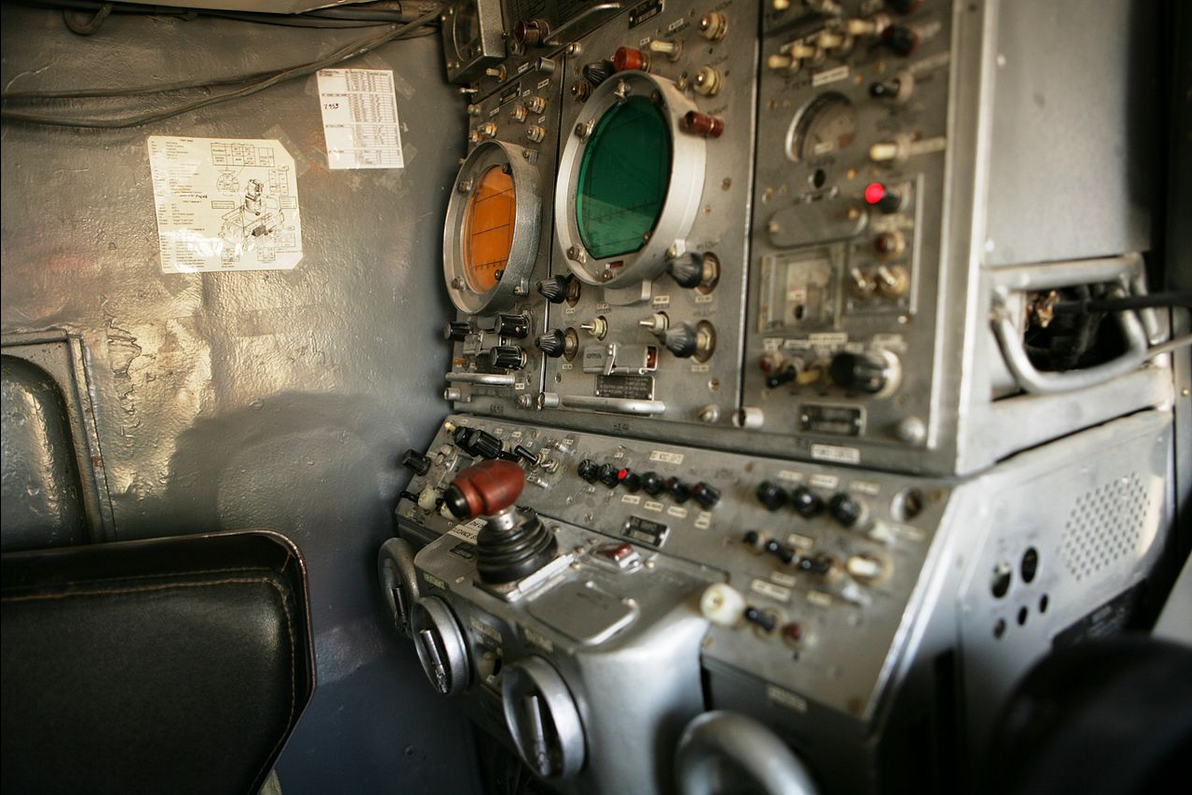

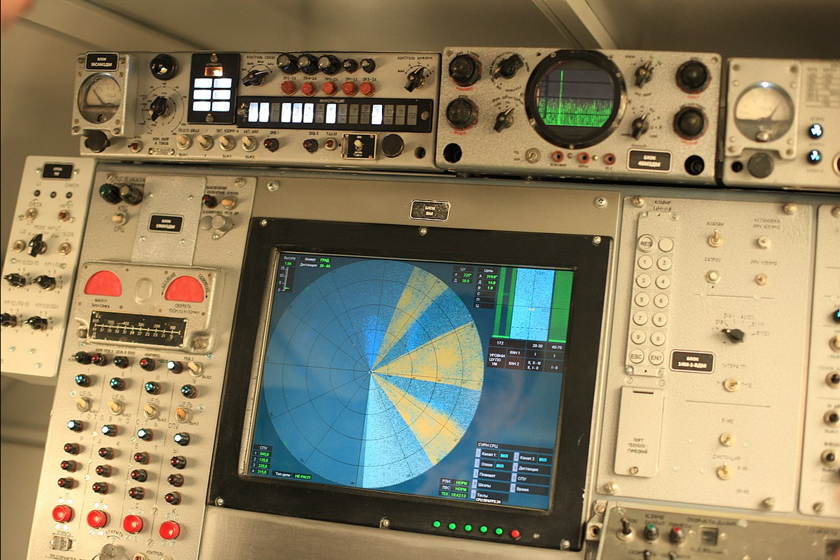

"Kub"-i teise operaatori töökoha muutumine ajas:
Järgmises postituses jätkame siis mitmešassiilise kompleksi käsitlemist ja jõuame keskmaa ÕT-kompleksi "Buk"-ini.

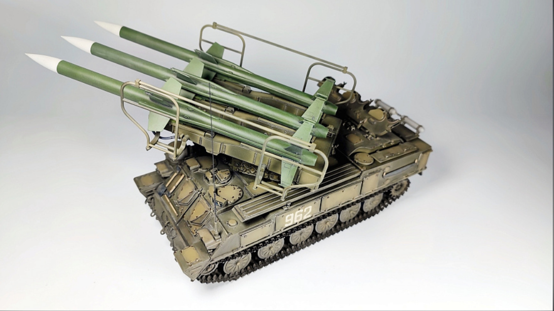

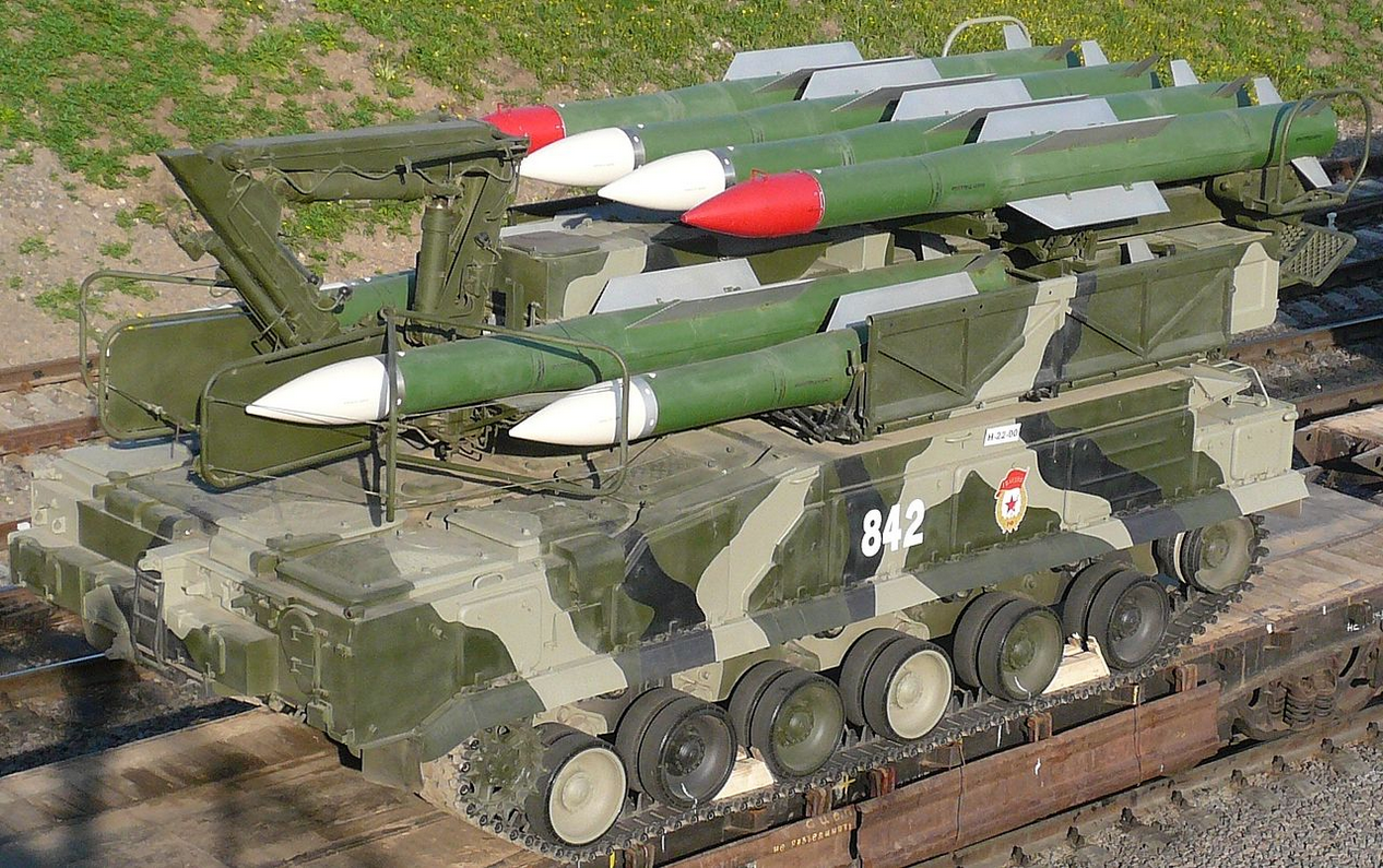

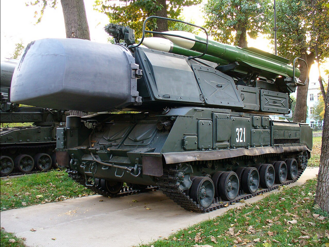

Ma pidasin küll silmas just "Buk"-i 9A310-ga paarisrakendis liikuvat "Kub"-i 2П25-te. Iseseisvalt oma Kub-i ringvaatlus- ja sihitamisradaritega on see lootusetult vananenud ja tõenäoliselt rindetsoonis droonide poolt lihtsalt hävitatav sihtmärk.
Pildid:
"Buk" 9A310 stardi ja sihitamismasin nelja raketiga: oma "abilise" stardi ja laadimismasinaga: Ja siin siis "Kub"-i stardiseade 2П25 kolme raketiga:
Bukiga jätkame järgmises postituses.

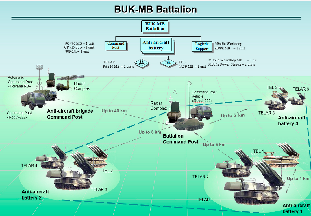

Ja nagu pildimaterjali asjus: Panen siia ühe esimese versiooni selgitava pildi, kuidas Buk tervikuna töötab. Loomulikult on see pilt aja jooksul täienenud ja sellel pildil on juba järgmine edasiarendus, aga sellest räägime hiljem. See pilt peaks andma sissejuhatavaks kaasamõtlemiseks piisavalt ainest, et edasist loengut paremini jälgida ja mõista.
Viimati muutis Peeter, 30 Apr, 2024 19:29, muudetud 1 kord kokku.

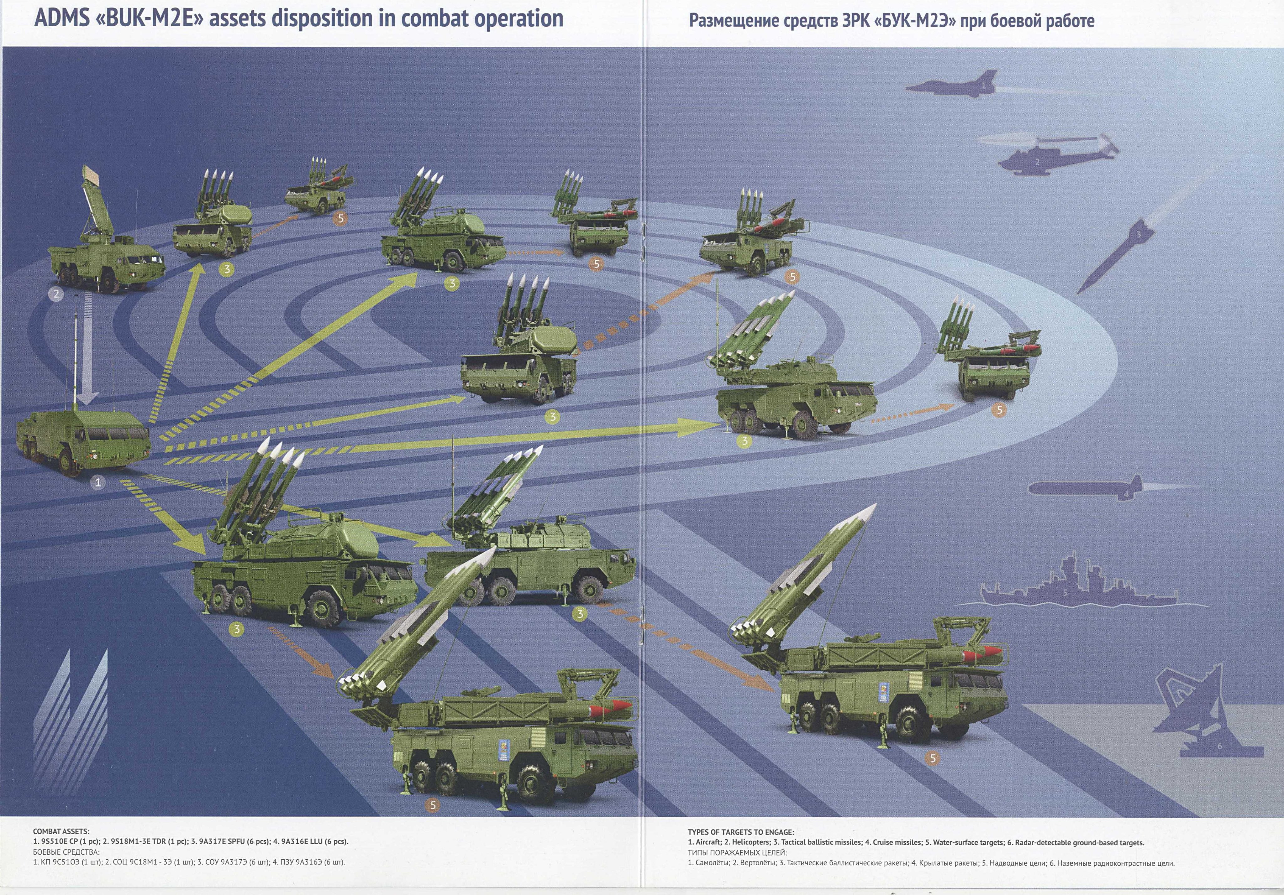

Lisan nüüd veel ühe pildi, selle uuema. Et eelmise pildi vahel arengut jälgida ja teemat ja selle arengut ajas alates esimesest "Kub"-i versioonist viimase "Buk"-i versioonini paremini hoomata. Ja ka see ei ole veel lõppversioon, siin ei ole veel kajastatud seda 9A310 võimekust tõstvat "arhitektuurilist edasiarendust", upitaja laadset 9C36-te, mis oma märgijälgimiseradari ja sihitusradari antenniosa 21 meetri (st ca 7.-nda korruse) kõrgusele üles välja lükkab. Selle käigus jäi ta ilma oma stardiseadmest, aga see asendati täiendava kaughaldusvõimekusega. 9C36 alla saab kaughaldusesse initseerida kaks "tavalist" stardiseadet 9A316 ja sealt edasi nende laskepesades olevat initseeritud kaheksat raketti suudab siis see 9C36 välja lasta ja sihitada. Lisaks veel kummagi stardiseadme transpordipesades veel "kasuliku koormana" transporditavad 8 raketti.
Ja võrgukoostöö Tor-Buk-S-300-400 on veel omaette teema.
