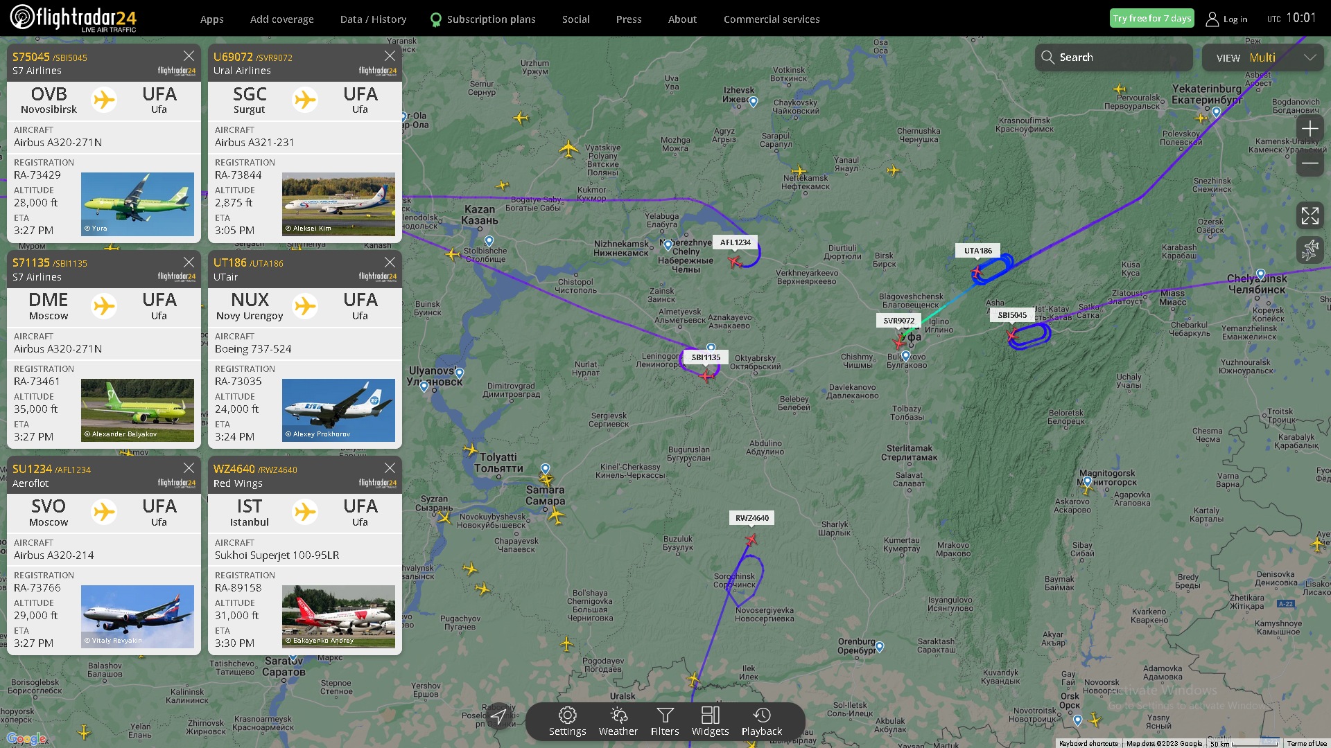

Ufaas on mingi lennukijama. Lähemad aparaadid tiirutavad niisama seakandis. Üks proovib maha tulla.
