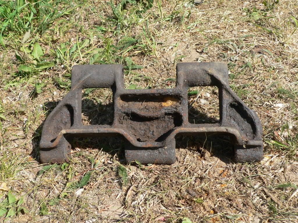

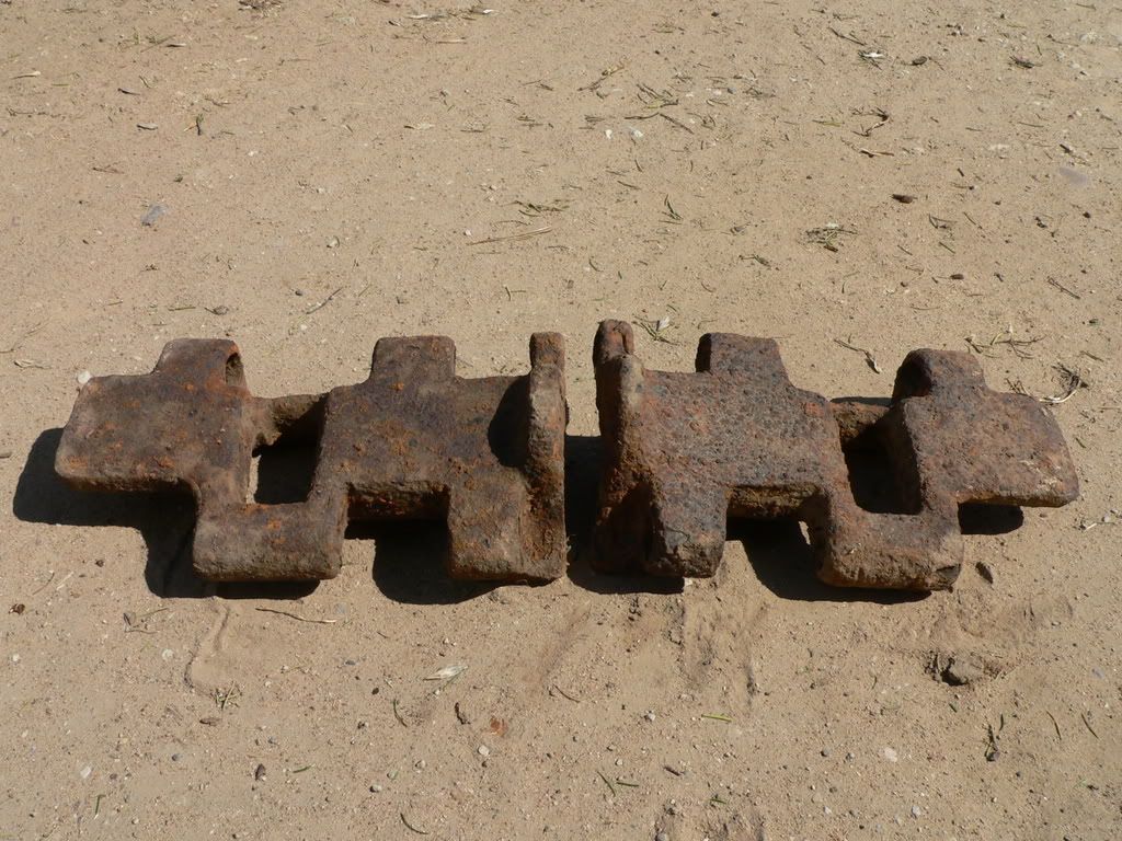

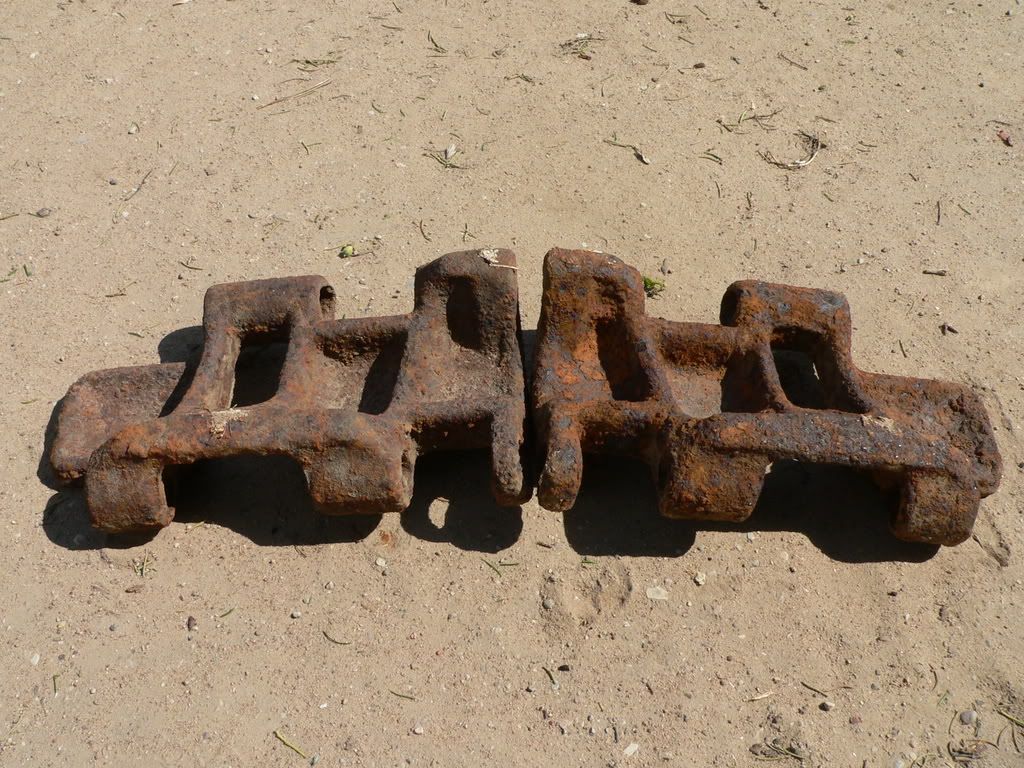

Vahepeal sai jälle looduses viibida ja mõned lülid juurde soetatud:
peaks is2 olema,laius kokku 700mm
siis ka vist venelane aga veel tundmatu laius340mm
kui keegi midagi täpsustada oskab,siis palun!

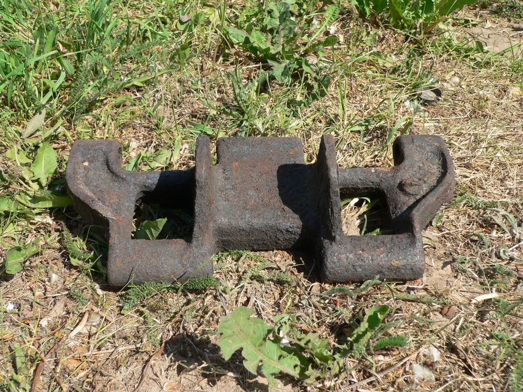

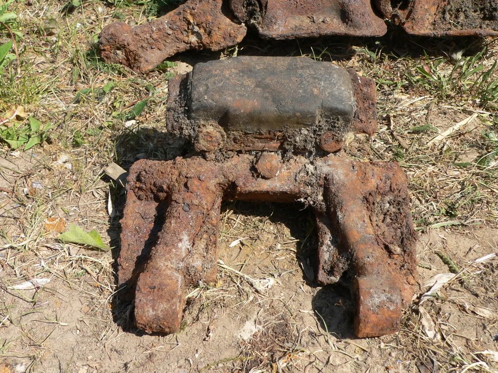

Ja veel üks variant. Kas Kettenkrad või? Laius 240mm
See on RSO baasil venelaste poolt ehitatud metsaveotraktori oma ;)

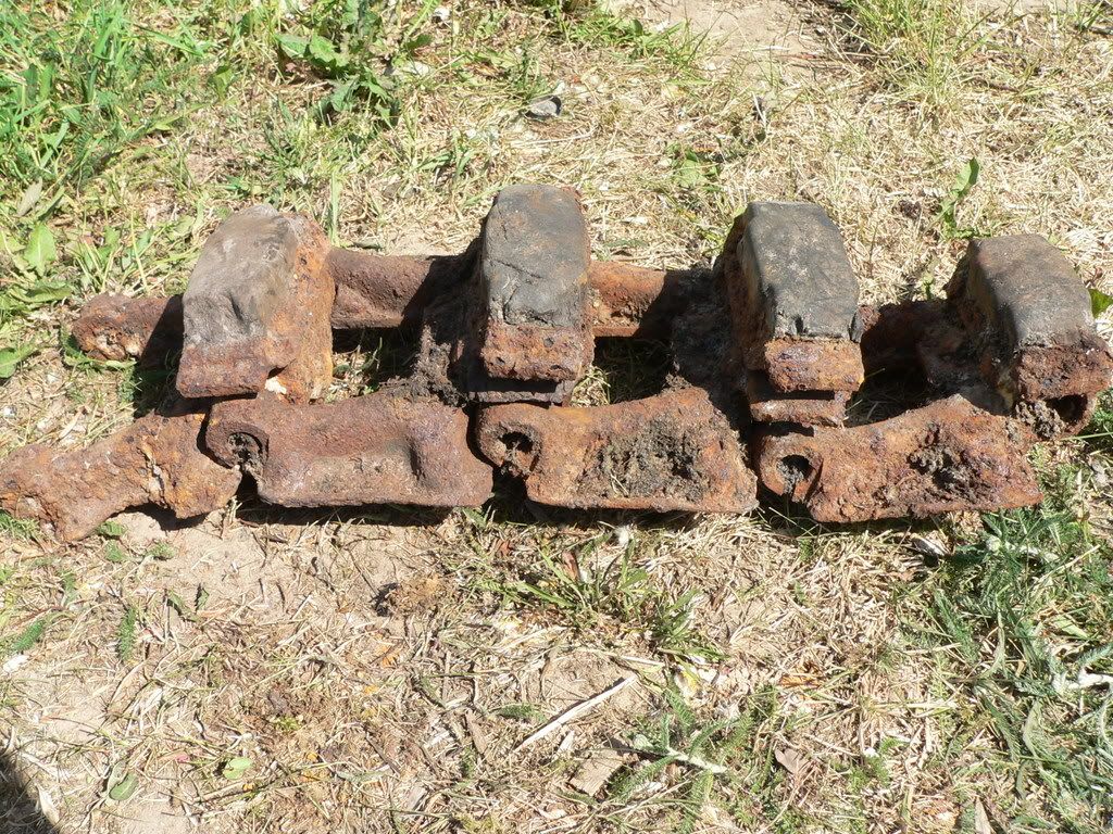

need viimased võiks olla topelt tagasillaga veoautole näiteks Studebaker?

Need viimased on Overoll tüüpi ketid jah, aga ma ei oska öelda, mis masina jaoks algselt mõeldud, igatahes vene BA- tüüpi kolmesillalistel nägid nad veidi teisiti välja.
Roomikulülidest niipalju, et see ülemine ei kuulu IS-2 -le, see on KV-1 nn. "madala hambaga" kahest poolest koosnev lüli, IS-2 roomiku laius oli reeglina 650 mmm ja sihukest "poolhammast" ei ole nende juures kah kohanud.
Mis Kettenkrad -i puutub, siis selle roomiku laius oli 170 mm, pildil oleval aga 240 mm, mistõttu see sobiks laiuse poolest kas Sd.Kfz. 10, või siis selle baasil toodetud Sd.Kfz. 250 käimadeks.

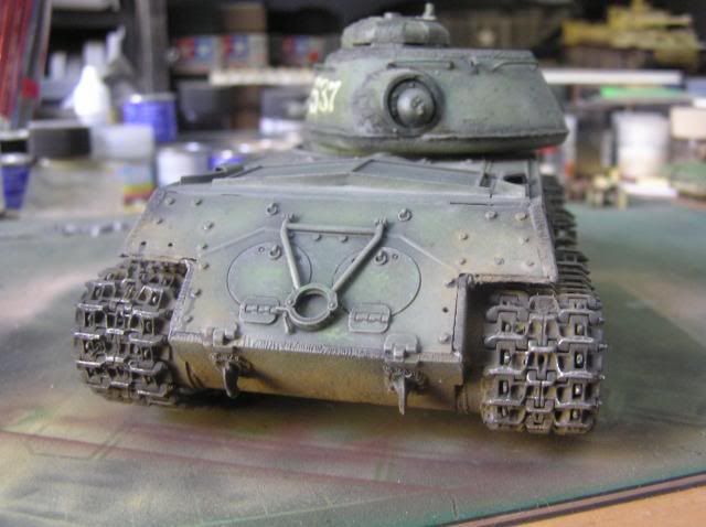

is 2 lüli kohapealt on mul tunne et olen kuskil pildil näinud all sellise lüliga roomikut,aga ei suuda leida.Panen ühe leitud pildi mudelist
sd.kfz.250 tundub asi selge olevat

Selle IS-2 roomikuga on sedasi, et põhiline, mille poolest ta KV-st eristub, on laius ja see on 650 mm. Päranduseks sai ta selle KV-1S -lt, tolle jaoks "leiutati" suure kergendamise tuhina käigus vähemalt kolm erinevat sorti roomikut, üks neist 607 mm laiune (kolmnurkselt äralõigatud "kõrvadega") ja kaks 650 mm laiust, üks neist ažuursete pikiribidega, kuid teine väliselt KV-1 meenutav, lihtsalt lühemate "kõrvadega". Poolitatud lülid olid kolmnurksete ja lühendatud kõrvadega roomikutel, pikiribidega roomikul poolitatud lülisid ei olnud. Kõik see värk on üsna tinglik, kuna remondi käigus võidi asendada purunenud lülid sellega, mis kätte juhtus. Sest IS-2-le sai ka KV-1 roomiku peale tõmmata, ainult et sellist võimalust tekkis harva.
KV-1 -l kasutatud poolitatud lüli iseloomustab just selline "poolhammas", IS-2 poolitatud lüli on siseküljelt täiesti sile ja nagu juba kirjutatud sai, on kõige silmatorkavam tunnus laius.
