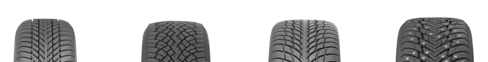

Tänapäeval ei tahagi tootjad tehnilisi andmeid avaldada, kui klient ostab pildil oleva kuvandi järgi.
Siin on ju rehviprofiili järgi aru saada, et milline rehv sobib paremini puhtale tänavale või puhastamata teedele ja milline neist võiks vaiksem olla.
