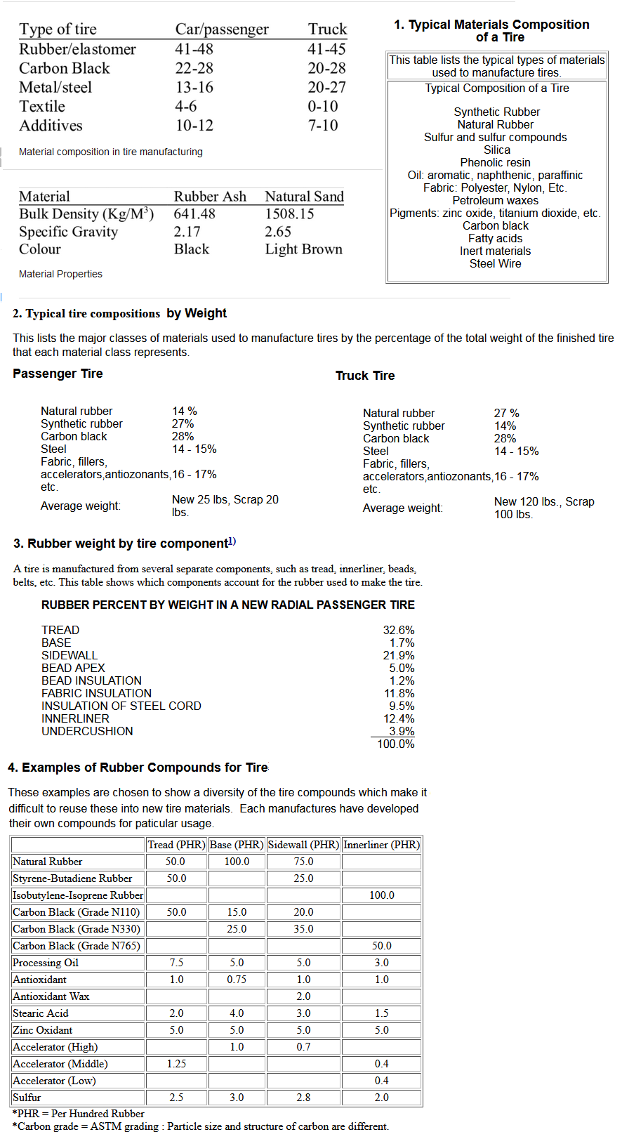

Re: Autotehnikateema
Kuidas rehve valmistatakse
https://www.goodyear.eu/et_ee/consumer/ ... -made.html
https://youtu.be/dLwsoM3WnuQ?t=19
Erinevate rehvide koostis
Rehvis kasutatavate materjalide segu oleneb rehvi otstarbest. Suverehvide pehmed segud muutuvad kõvaks temperatuuril alla 7 °C, halvendades haarduvust. Talvemudelid pakuvad aga spetsiaalset tehnoloogiat, mis hoiab need pehmena ja aitab säilitada haaret – tagades parima jõudluse ka madalatel temperatuuridel.
https://www.continental-tires.com/produ ... e-mixture/
Talverehvidel on suurem naturaalse kummi sisaldus, mis annab neile pehmema struktuuri. Rehvide kummisegu ja tee koosmõju muutub temperatuuri tõustes. See mõjutab rehvide haardumist. Suverehvid kõvenevad alla +7 kraadi C, samas kui talverehvide spetsiaalselt välja töötatud segu tagab pehmuse isegi alla +7 kraadi C.
https://www.uniroyal-tyres.com/car/serv ... ter-tyres/
Uuringu eesmärk oli välja selgitada talverehvide kasutamise probleemid vastavalt sõiduki pidurdustõhususele. Seoses levinud probleemiga kasutada suvehooajal kasutatud talverehve, valiti uuringu peamisteks näitajateks rehvimustri sügavus ja temperatuur. Talveseguga rehvid eristuvad sobivuse poolest madalatel temperatuuridel; kui aga soojal aastaajal selliste rehvide kasutusiga pikendatakse, halvendavad kõrge välistemperatuur ja teekatte temperatuur äärmuslikul pidurdamisel rehvi kokkupuuteomadusi. Selles artiklis esitatakse sõiduki pidurdustõhususe ja järsult pidurdatud talverehvi turvise pinna termodünaamiliste mõõtmiste tulemused.
Uuring inglise keeles: https://www.researchgate.net/publicatio ... erformance
Suverehvid kasutavad kõvemat segu ja turvisemustreid täpse juhitavuse ja kütusesäästlikkuse tagamiseks kõrgetel temperatuuridel ning vähendavad märgades oludes hästi vesiliustumist.
Vastupidi, talverehvid oma pehmema kummisegu ja spetsiifilise turvisekujundusega tagavad parema haarduvuse ja juhitavuse jäistel ja lumistel teedel. Nende funktsioonide tulemuseks on parem pidurdamine ja juhitavus külmades talvetingimustes, tagades sõidukile ja selles sõitjatele suurema ohutuse.
Turvisemustritel on rehvi jõudluses ülioluline roll, eriti kui võrrelda talve- ja suverehve. Nende turvise erinevused on loodud spetsiaalselt sooja ja külma ilmaga kaasnevate probleemide lahendamiseks.
Talverehvidel on spetsiifilised turvisemustrid suuremate vahedega, et tagada jäistes tingimustes kindel haardumine. Need vahed tagavad parema haarduvuse, võimaldades rehvil endas lund tihendada, kasutades lund ennast maapinnal oleva lumega haardumiseks. Talverehvi turvistes on ka suurem hulk lamellisid – turviseplokkides pisikesed pilud. Need lamellid suurendavad rehvi paindlikkust, aidates kaasa haardumisele ja haardumisele lumel ja jääl.
https://nothingbuttires.com/winter-tire ... omparison/
Universaalrehvid VS talverehvid
Rehvitootjate võrdlustestidest näeme universaal- ja talverehvide kiirenduse ja pidurdamise erinevusi. Lumes on talverehvidel ootamatu eelis. Lumel kiirendavad talverehvid 0-lt 95 km/h 19,1 sekundiga ja universaalsed 22,9 sekundiga. Lumes peatudes peatus auto talverehvidega kiiruselt 95 km/h 117 meetril, universaalrehvidega aga 128 meetril. Märjades oludes kiirendavad talverehvid 0–95 mn/h 12,7 sekundiga, universaalrehvil kulus 15,4 sekundit. Märjades oludes peatudes kiirusel 95 km/h peatusid talverehvid 55 m, universaalrehvid aga 66 m. Kuivadel oludel kiirendavad talverehvid 0-95 km/h 8,9 sekundiga, universaalrehvid aga 8,7 sekundiga. Talverehvid peatuvad 47 m pärast kiirust 95 km/h, universaalrehvid aga 40 m.

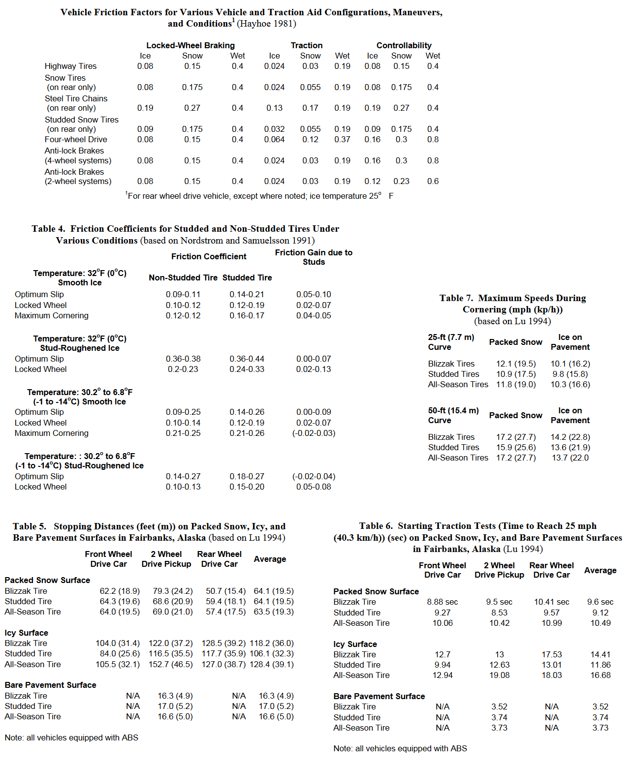

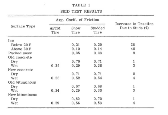

Naastrehvid VS lamellrehvid
Naastrehvid – libisemiskindlus ja teekatte kahjustused.
Naastrehvid ja naastudeta rehvid tagasid ligikaudu sama palju libisemiskindlust paljastel teekatetel nii märjal kui kuival teel kiirusel 30 miili tunnis (ca 50km/h). Sellel kiirusel suurendas naastrehv libisemiskindlust jääl umbes 40 protsenti ja kinnisõidetud lumel umbes 9 protsenti. Libisevast naastrehvist tekkinud teekatte kahjustusi ei peetud oluliseks....

https://onlinepubs.trb.org/Onlinepubs/h ... 36-004.pdf
Research Report
Research Project Agreement T2695, Task 21
Studded Tire
jne... palju erinevaid diagramme ja tabeleid...
https://www.wsdot.wa.gov/research/repor ... /551.1.pdf
