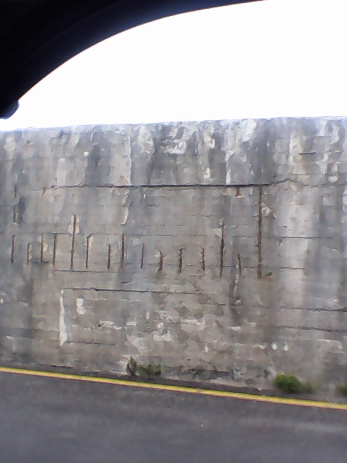

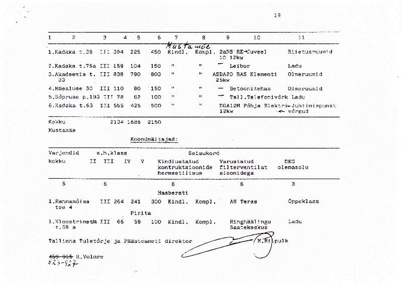

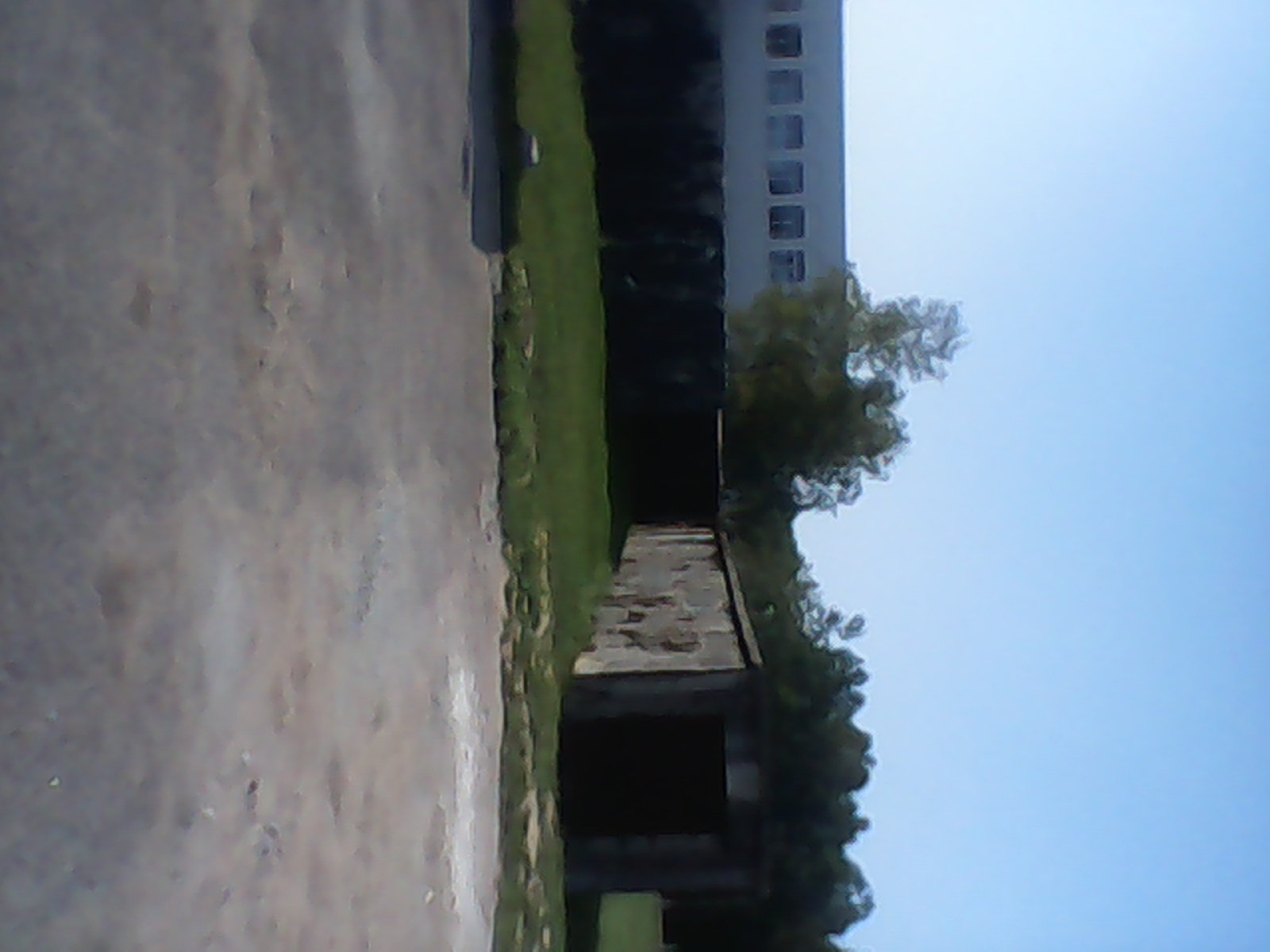

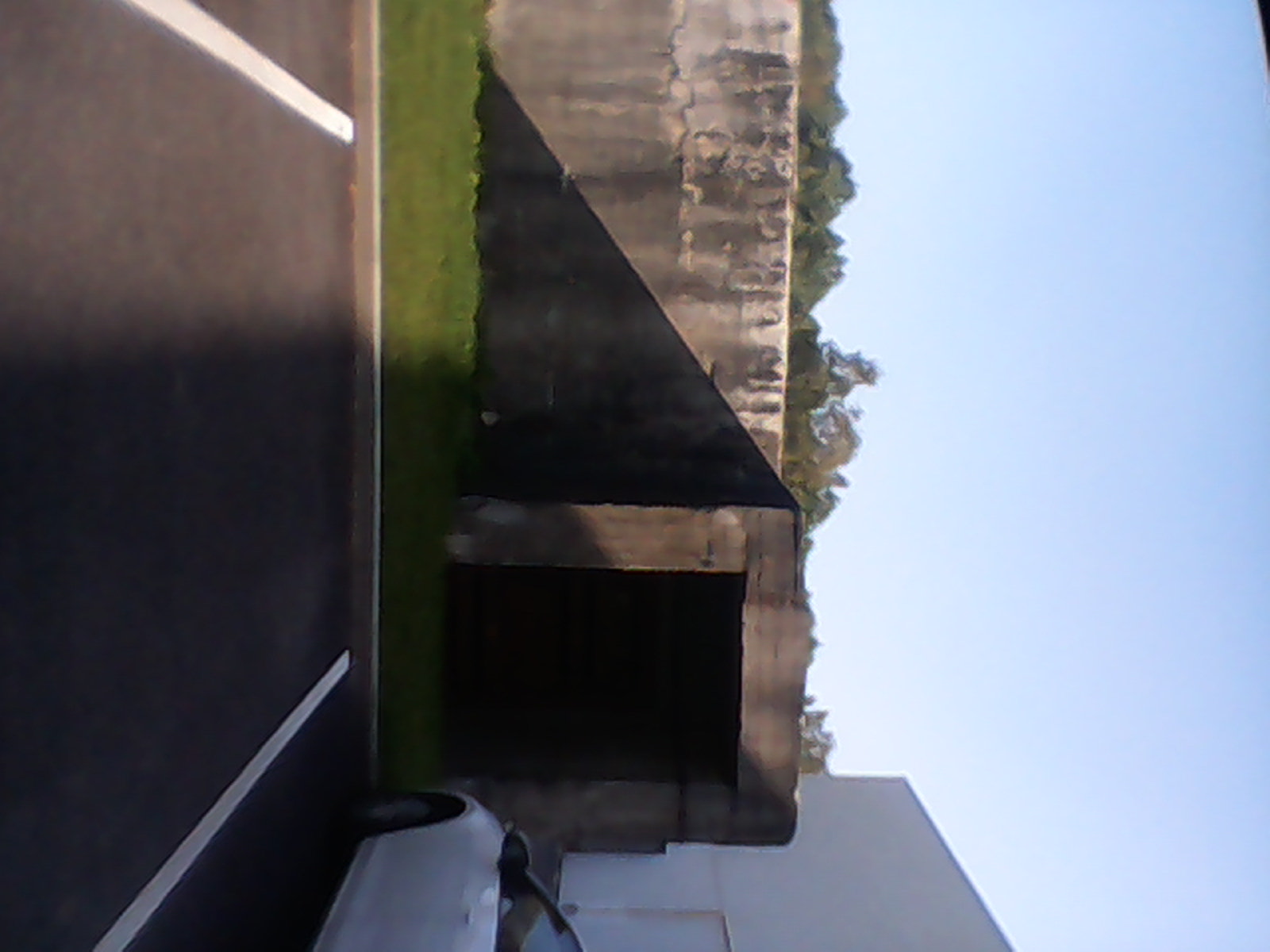

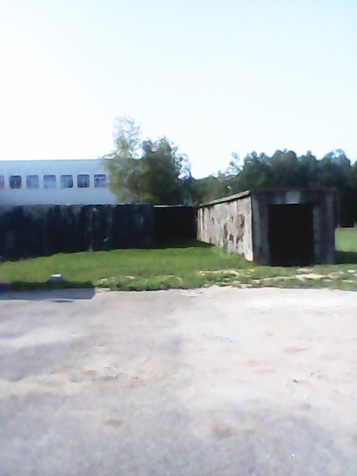

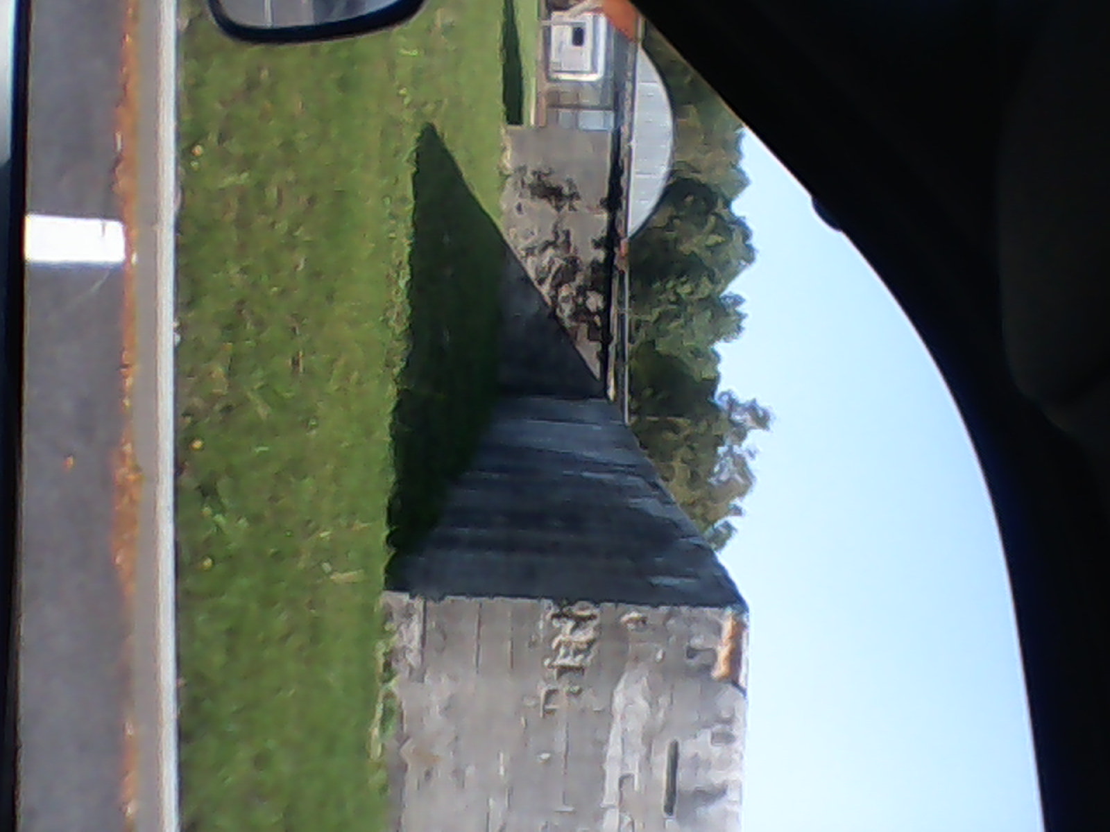

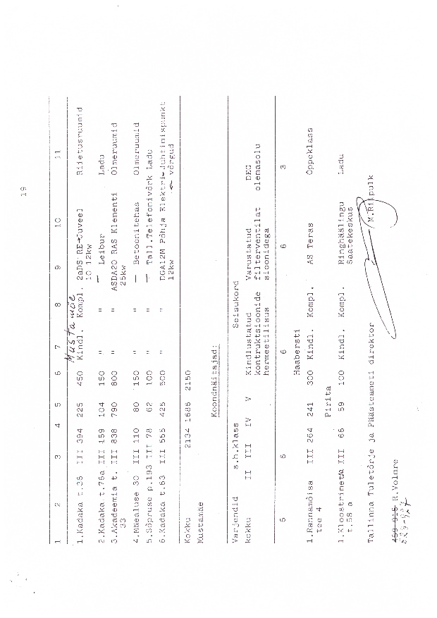

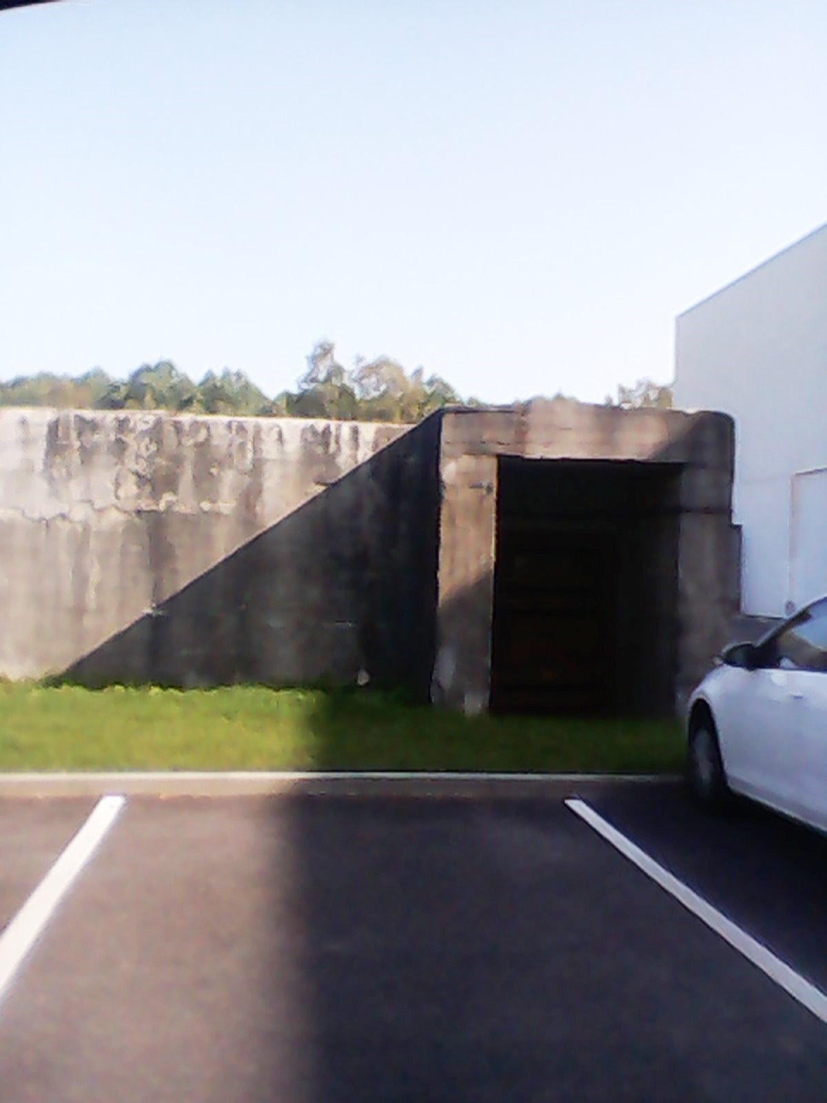

Sattusin täna ühe kunagise varjendi asukohta, panen mõned fotod. Tegemist on Rannamõisa tee 4 endise tehase Teras territooriumil asuva varjendiga, mis oli mõeldud tehase personalile ja mis 1995 inventuuriga tunnistati kasutuskõlblikuks.
Tegemist on nõuka klassifikatsiooni järgi klass III varjendiga, mis peab kannatama 2,0 kg/cm2 ülerõhku ja vähendama ioniseeriva (gamma) kiirguse taset seesolijate jaoks 2000 korda. Tegemist on väljaspool hoonet, st eraldiseisva varjendiga, mis on põhiosas maapealne ja mis pole kaetud pinnasega (võibolla kunagi oli). Praegu on see asfaltplatsi ääres. Sissepääsu ei hakanud ajama, piirdusin välise ringkäiguga. Selle kasulik sisepind on 241 m2 ja seal pidi olema ruumi 300-le inimesele.
Rajatise lae paksus on ca 60 cm ja seinte paksus umbes analoogne - saab aru valamisjälgede järgi, kus lõpeb seinade valu ja kus algab katus. Seinte paksuse üle saab aimu peasissekäigu juures (tehase poolses küljes).
Sellel aktil on see ära toodud:

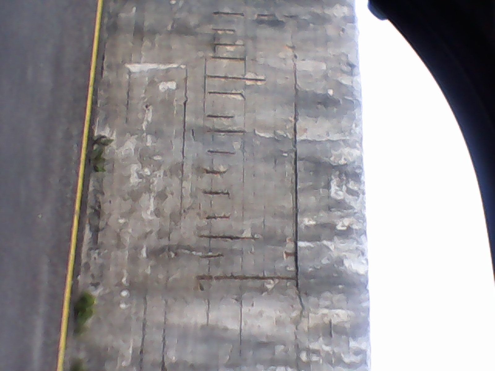

Fotod ka. Vt fotode nimetust selgituseks. Lae paksus on näha seina fotol, lagi algab selle horisontaalse pikalt nähtaval olema armatuuri kõrguselt.

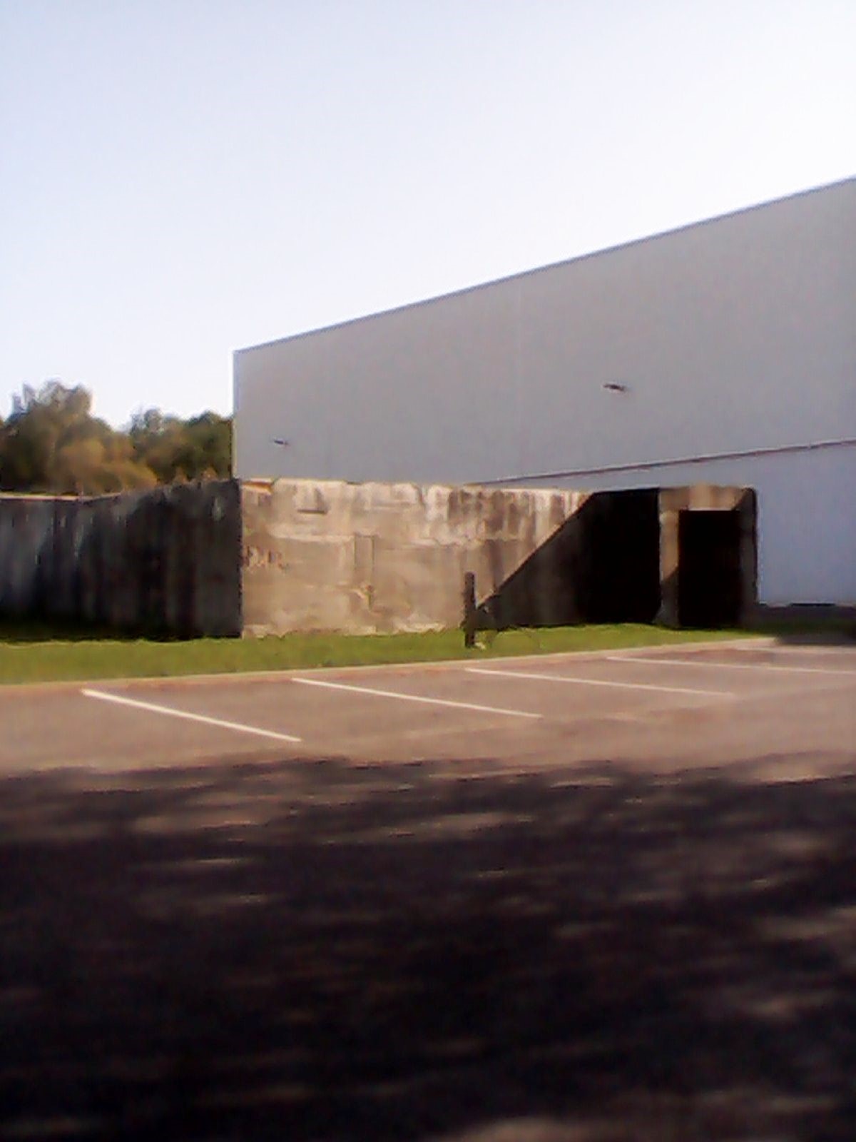

Varjuväljapääs on varjendiga ühendatud L-kujulise betoonist galerii kaudu, mis avaneb peahoonele vastassuunas.

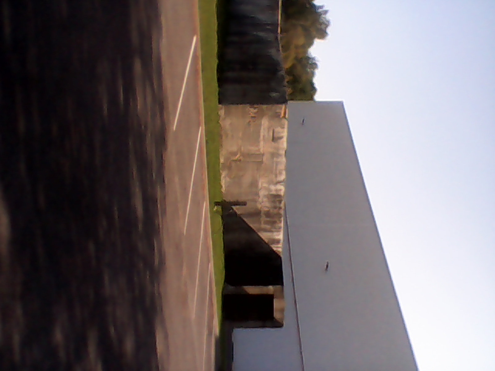

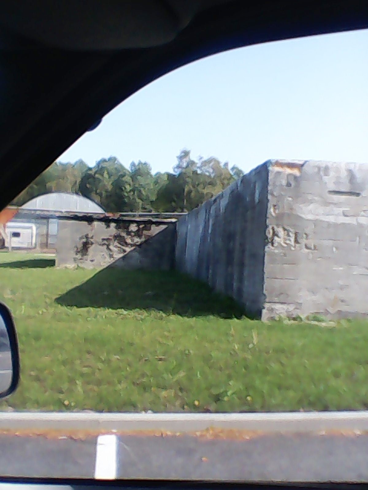

Veel pilte - oleks tänulik, kui keegi suudaks need õiget pidi panna - arvutis on mul kõik õiget pidi, aga siin näitab 90 kraadi pöördes

Selles kompleksis asus kuni erastamiseni Katsemehhaanikatehas Teras. Arusaadavalt olid taolise profiiliga ettevõtted ka sõjalise rakendusega ja selleks, et sealne personal sõjaohu korral tööle ikka ilmuks, mitte koos (evakueeritava) perega uttu ei tõmbaks, olidki selliste õue peale varjendid ehitatud. Küsimus polnud ainult sõjalises toodangus, vaid üldse toodangus, mis pidi kriisi korral iga hinna eest tulema, sest rahvas tahtis toitmist. Seepärast on taolised objektid ehitatud ka toiduainetetööstuse ettevõtete juurde.
Tegemist on üsna tõsise rajatisega, näiteks kindlustatud paneelmaja keldrist on selle vastupidavus 10 korda+ parem. Sellise asja ehitusmaksumuseks täna võiks hinnata ca 1 miljon eurot.

Kapten Trumm kirjutas:Veel pilte - oleks tänulik, kui keegi suudaks need õiget pidi panna - arvutis on mul kõik õiget pidi, aga siin näitab 90 kraadi pöördes
