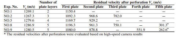

Ma ei tea, mis kogemused sul on, kuid seni koostatud uurimustööd viitavad pigem sellele, et paarikihilised õhuvahed ei oma suurt efekti EFP vastu.
Näiteks siin on üks uurimustöö, mis üritas koostada analüütilist mudelit, et lihtsustada ja muuta odavamaks EFP projekteerimist:
http://journals.sagepub.com/doi/pdf/10. ... 196.6.1.65
Selle töö sissejuhatuses on välja toodud varasemate tööde tulemused õhuvahedega testimisel.
Võrreldes kumulatiivjoaga on EFP efektiivsus erinevate kihtide läbistamisel palju suurem, kuigi kokku läbistab see oluliselt vähem (kuni kümne kordne vahe).
Gupta et al. [12] presented an experimental and numerical investigation of the behaviors of thin layered aluminum plates of different thicknesses under the impact of flat, ogival and hemispherical steel projectiles. They found that for double-layered targets, the residual velocities of the projectiles were comparable to that of the single plates of equivalent thicknesses. When the number of layers increased, however, the single plate offered more resistance against the perforation.
Uurimustöö enda tulemused on aga järgnevad: Kuuli kiiruse vähenemine peale esimest kihti (6mm teras) jääb kusagil 10-15% vahele (kokku läbistab antud kuul katses 30mm terast). Järgnevate kihtide läbistamisel on kuuli nina deformeerumine ja massi kaotus marginaalne.Ben-Dor et al. [18] studied high velocity penetration of a rigid sharp impactor into a ductile layered target with air gaps between the plates theoretically. The main result was that the ballistic performance of the ductile layered target was independent of the air gap widths between the layers and on the sequence of the plates in the target.

Sa kirjutad võõrkeeles nii keerulist teksti et mul läheb arusaamisega raskeks. Kuskohas ma olen väitnud mingist triple- või quadruple soomuse läbistamisest? Minu väide on isegi sinu tabelis (pos.2) tõesatud. Mingi näkane (Teie väide) esimene 6mm plaat (tundmatu RHA) pidas kinni automaagiliselt EFP laengu kiirusest 100m/s enne põhisoomust. Nii.. mõtleme kaasa arvestusega, et T-72 parda põhisoomus 90mm ja eelnevalt on armeeritud kummist ekraan..nimetu kirjutas:Ma ei tea, mis kogemused sul on, kuid seni koostatud uurimustööd viitavad pigem sellele, et paarikihilised õhuvahed ei oma suurt efekti EFP vastu.
Selle töö sissejuhatuses on välja toodud varasemate tööde tulemused õhuvahedega testimisel.Gupta et al. [12] presented an experimental and numerical investigation of the behaviors of thin layered aluminum plates of different thicknesses under the impact of flat, ogival and hemispherical steel projectiles. They found that for double-layered targets, the residual velocities of the projectiles were comparable to that of the single plates of equivalent thicknesses. When the number of layers increased, however, the single plate offered more resistance against the perforation.Uurimustöö enda tulemused on aga järgnevad: Kuuli kiiruse vähenemine peale esimest kihti (6mm teras) jääb kusagil 10-15% vahele (kokku läbistab antud kuul katses 30mm terast). Järgnevate kihtide läbistamisel on kuuli nina deformeerumine ja massi kaotus marginaalne.Ben-Dor et al. [18] studied high velocity penetration of a rigid sharp impactor into a ductile layered target with air gaps between the plates theoretically. The main result was that the ballistic performance of the ductile layered target was independent of the air gap widths between the layers and on the sequence of the plates in the target.
..siis kui kasutada rusikareeglit- EFP laengu diameetrist pool on soomuse teoreetiline läbistavus- näiteks võrrandi aluseks 130mm (IRW) EFP
