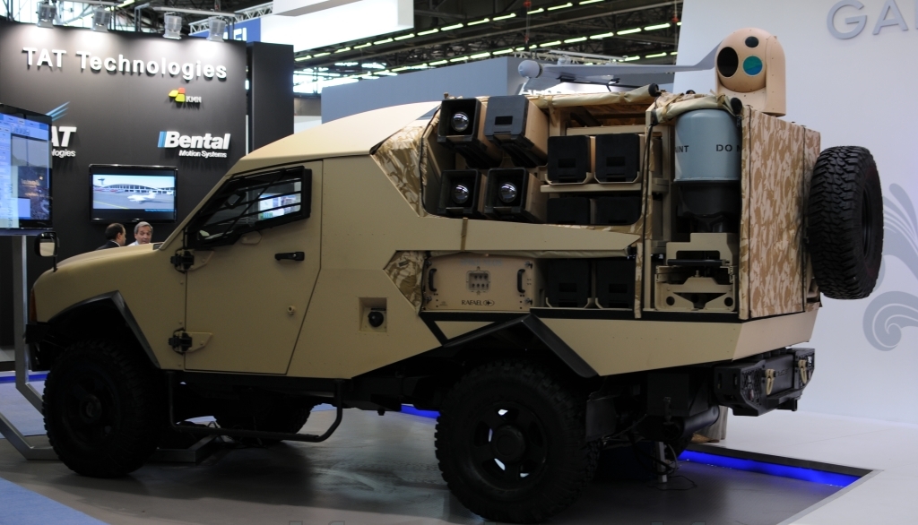

Kui jalaväeluure peab vaikselt imbuma kohta X ja kontrollima, kas vastast on või ei ole ja siis vaikselt eemalduma, siis soomusüksuse luure peab peamiselt kontrollima, kas marsruudid on põhiüksusele sõidetava, teed terved, sillad mineerimata jne. Niimoodi on ka oluliselt suurem võimalus vastasega kokku sattuda, siis on oluline soomuskaitse ja relvasüsteem, mille tulega eemalduda.
Siin oli teemaks pikamaa TT-raketid EKJ 2 brigaadi TT kompaniidele. See oleks siis 2x12 relvasüsteemi, koos varurelvadega 30 relvasüsteemi. Näiteks Spike NLOS vms oleks siin kõige mõistlikum valik, 25 km maksimaalne laskekaugus on ikka tõsine argument. Näiteks Plasan Sandcat soomustatud maasturile mahub laskevalmis 8 raketti ja oma laskekauguse tõttu ei olegi kriitiline, et TT-raketid suudaksid põhiüksusega igale poole kaasa sõita. 24 relvasüsteemi paarisaja laskevalmis raketiga on tõsine argument.

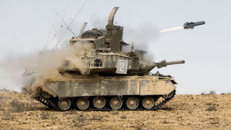

Spike NLOS lennu parameetrid etteprogrammeeritavad. Elik kui on kahtlusi, et rakett ei jõua vastase hea EW võimekuse tõttu online
juhtimisega kohale siis enne laskmist antakse käsk- lenda sinna, taba sellise soojussignatuuriga objekti. Pmts. nagu Javelin steroididel.
Segamiste puhul väitis mulle üks soome sidespetsialist--kasuta suundantenni ja tugevat saatevõimsust ning ükski segaja ei võta su
signaali maha, kuna nad ei tea täpset sagedust, vaid töötavad kogu lainealaga.. Vaadake NLOS laskeseadmete tagumisi osi..
