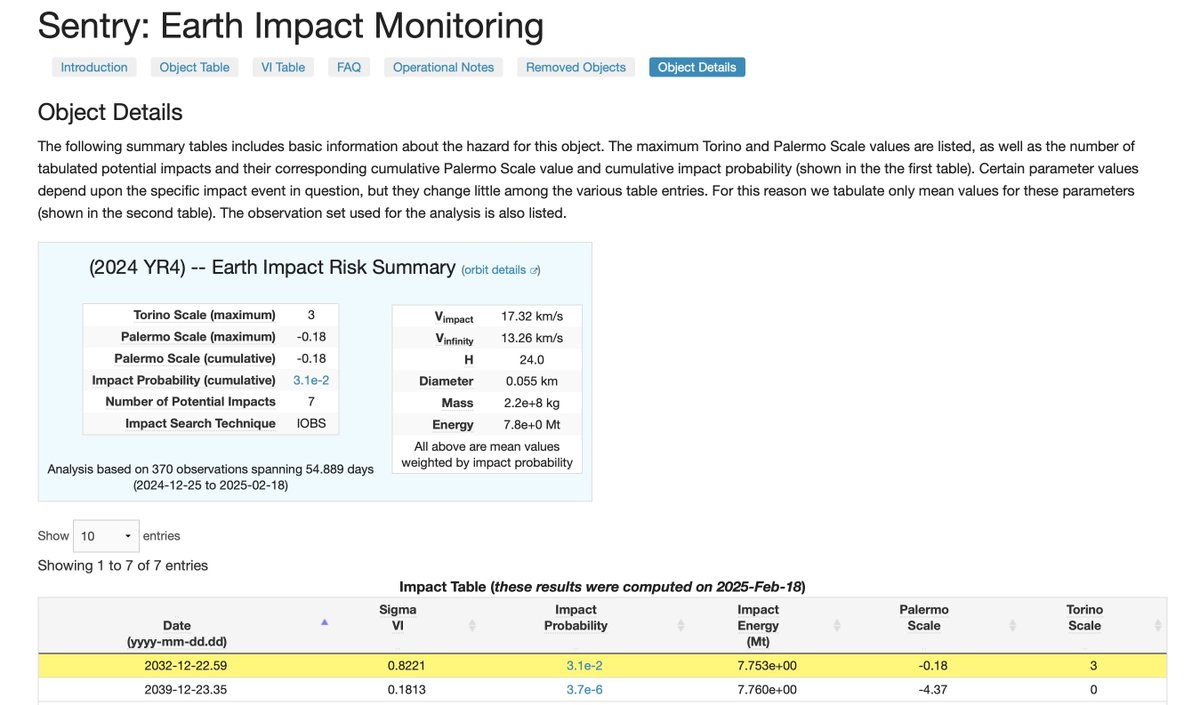

2% tõenäosust, et YR4 tabab 2032. aastal punast ala:

Lisaks ka väike ex-twitteri animatsioon, mis näitab, kuidas see punane ala on saadud:
https://x.com/tony873004/status/1889025529388707970
Praegu pole võimalik täpsemalt määrata, millises antud joone punktis see asteroid tollel ajahetkel asub. Järgmisel lähenemisel 2028 (mis on ohutu) tehakse ilmselt täpsemad mõõtmised, kosmoseteleskoobi abil võibolla ka varem.
Täiendus: viimaste päevade vaatluste põhjal on kokkupõrke tõenäosus kasvanud 3,1%-ni. Asteroidi läbimõõt ~55m, kiirus 17,3 km/s, kokkupõrke energia ~7,8 Mt.
