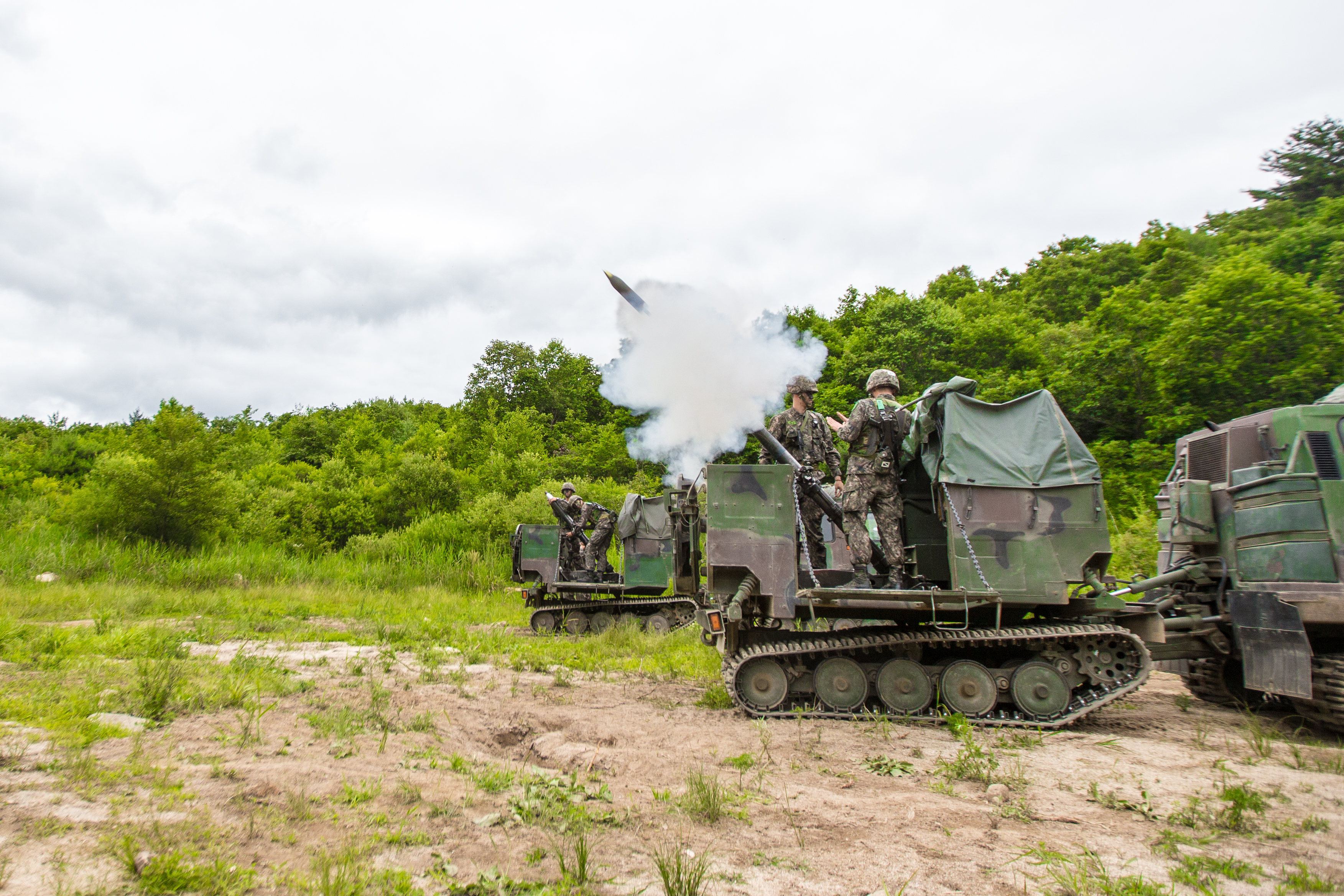

Jah, tehakse igasuguseid lahendusi. Muidugi igal asjal oma hind. Toon ära pildi, kus on põhimõtteliselt näha mida Bv206 vedrustus teeb 120mm miinipilduja all. Konkreetsed isendid on muidugi veidi täiustatud. Isegi vist mingid täiendavad vedrud on külge vorbitud (vaata nurkasid). Muuseas paistab, et osa sellest energiast suunatakse külgepidi raami sisse. Nasu ja Bv206 eelis ongi vast see, et raam ja platvorm on põhimõtteliselt eraldi. Platvormi modifitseerida on suhteliselt lihtne. Ma ei ole kindel kuidas soomlased selle asja Nasul on lahendanud, kuid kindlasti on nad mingeid tagasilööki pehmendavaid mehhanisme sinna juurde ehitanud. CV90 on kere nii nagu ta on. Kui tahad muuta, siis pead masinat ennast hakkima.

Nu vot, pildil ei suuda tuvastada mingeid üüber- hüdrolahendusi. Vedrukorv täisraamil, hulk tugirullikuid, kõik.
Ja juudi Soltam (üüber Cardom- kirves heebria k.) ei ole teps mitte 120mm Tampella tehnoloogia spetsialistid.
